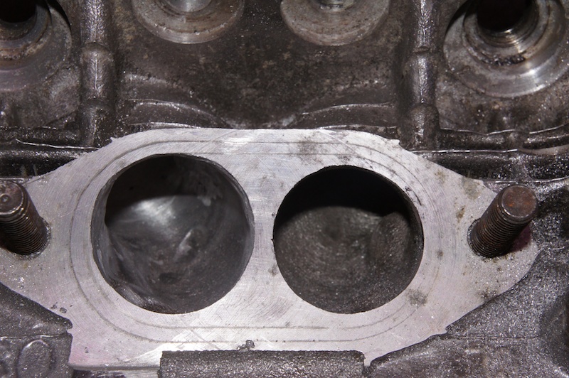

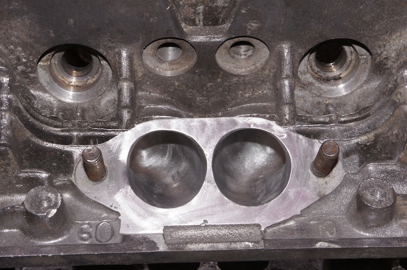

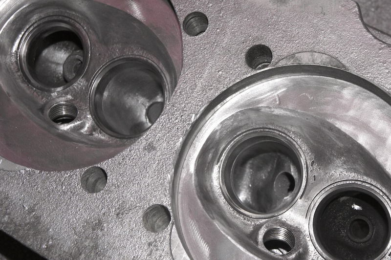

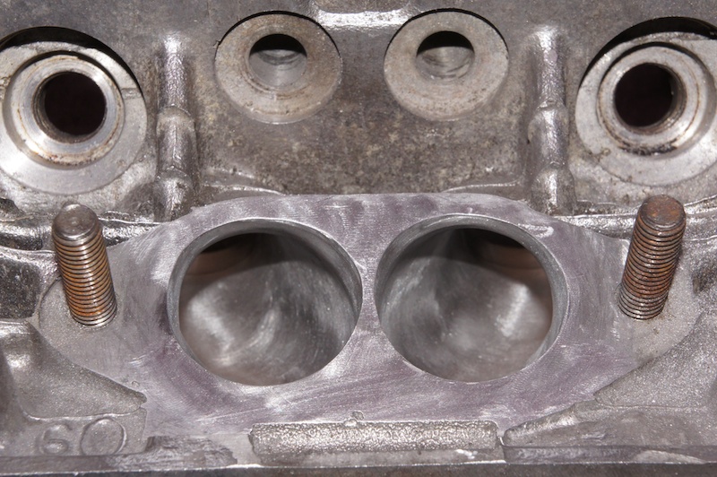

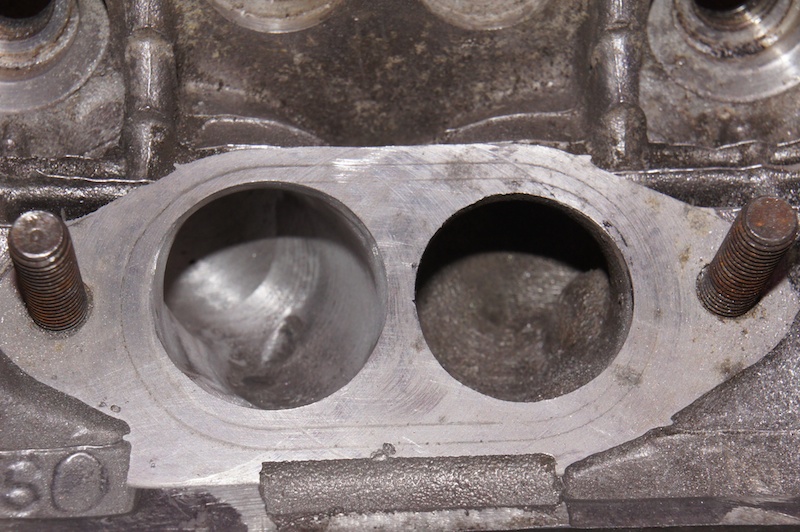

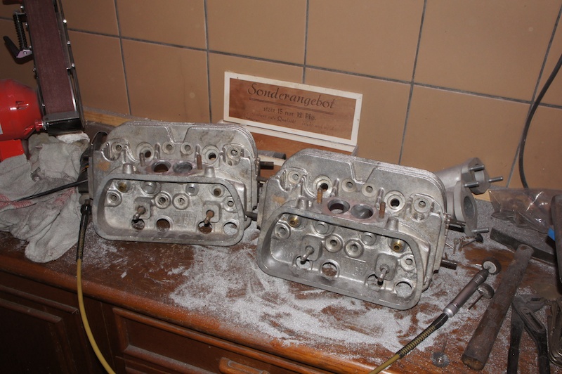

Ich war auch wieder fleißig... *Auf die eigene Schulter klopf*
Kanalbearbeitung stand an...
Damits nicht ganz so langweilig ist auch ein paar Bilder während der Bearbeitung.
Hier sieht man ganz gut in welche Richtung es gehen soll...
Einen Schritt weiter...
Finished... :D
Mir gefallen die Kanäle so sehr gut. Mehr macht bei 35,5er Ventilen auch keinen Sinn, denke ich. Saugrohre anpassen und gut is...
Brennraumseitig bisher nur den Ringspalt angepasst. So viel werde ich da aber auch nicht machen. Hab mal grob ausgelitert und lande bei 45ccm in etwa. Damit würde ich Verdichtungstechnisch auf 10,3 zu 1 kommen. Der Haltbarkeit zu Liebe will ich etwas tiefer, muss da also wohl nochmal ran. Aber erstmal kommen jetzt neue Führungen rein und 3-Winkel auf die Sitzringe.

sieht gut aus !!!!!!!! wetter wird auch schon besser ......also mach hinne :text-bravo:
Beiträge: 16929
Re: Daily Racing Engine EVO 2... oder auch 2017ccm
Verdichtug ist gut.Mein 1641ccm ist bei 10,5 :1.Den habe ich vor über 8 Jahren zusammengesteckt und sicher 80.000km gefahren.Viel auch im Alltag.Hohe Verdichtung ist nichts böses...

Boncho hat geschrieben:Solang ich auf Ahnendorp warte, mussten die Ventile schonmal dran glauben... :D
Alter! Wie hast do die so blank bekommen?
brownthing
Beiträge: 755
Registriert: Mi 1. Sep 2010, 08:55
Wohnort: highwestcity
Beitrag von brownthing »
würd sagen ab in die bohrmaschine und 1000er schleipapier ran....meine sehen auch so aus :)

Genau. Ventilschaft mit ein wenig Klebeband geschützt, in die Standbohrmaschine damit und dann angefangen mit 80er Schmirgel bis hin zu 1000er. Bisschen Politur noch und dann sehen die so aus.
Verdichtung schau ich dann mal, wo ich im Endeffekt lande. Erstmal neue Führungen rein und dann mal genau auslitern und die Brennräume angleichen. Kolbenrückstand muss ich dann auch nochmal genau messen.

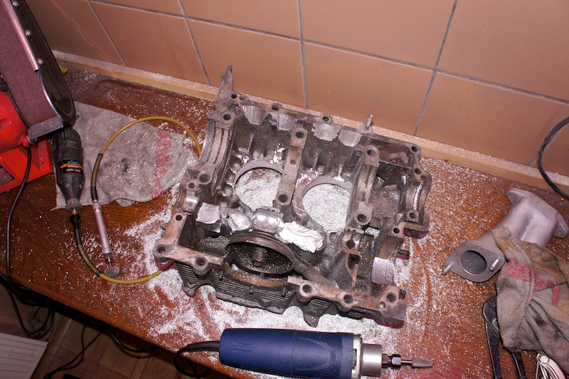

Lanhubbearbeitung... Eigentlich hab ich mir nach dem ersten mal schon geschworen, ich mach das nie wieder... Naja, das war wirklich das letzte mal jetzt... Die schrecklichste Arbeit, die man sich vorstellen kann...

warum ist die arbeit schrecklich =?
p.s. steck das gehäuse danach in die geschirrspülmaschine dann haste alle alu reste 100% draußen ........ evtl. davor noch mal ,,mit nem hochdruckreiniger draufhalten :D
Boncho
Beiträge: 1719
Käfer: 68er ex-Automatik
Fahrzeug: Porsche 944 Turbo
Fahrzeug: T4 California Coach
Fahrzeug: W201
Wohnort: Rhede (NRW)
Beitrag von Boncho »
satansbraten hat geschrieben:warum ist die arbeit schrecklich =?
Weil man da mit dem Fräser nirgends gescheit rankommt und dir ständig die Spähne ins Gesicht fliegen. Außerdem hat man die Wahl zwischen
1. Fräsen, sauber machen, Kurbeltrieb reinlegen, prüfen ob genug Freigang, weiterfräsen und
2. Kurbeltrieb ins ungereinigte Gehäuse legen und dann prüfen.
Beide Versionen sind doof. :D
Das ist wie mit dem Vater im Garten einen Baum pflanzen. Dinge, die man nur einmal im Leben gemacht haben muss. :lol:
Gereinigt werden muss das Gehäuse natürlich gründligst. Wenn ich das in die Spülmaschine leg krieg ich aber ordentlich Lack... :angry-cussingblack:
