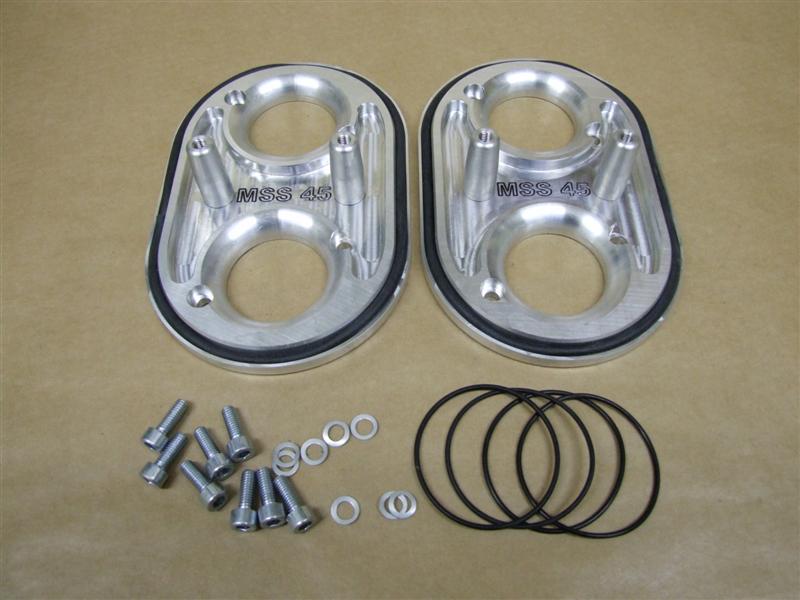

3. Gegen Aufpreis sind natürlich gefräste Grundplatte mit Rille und Abdichtung erhältlich .

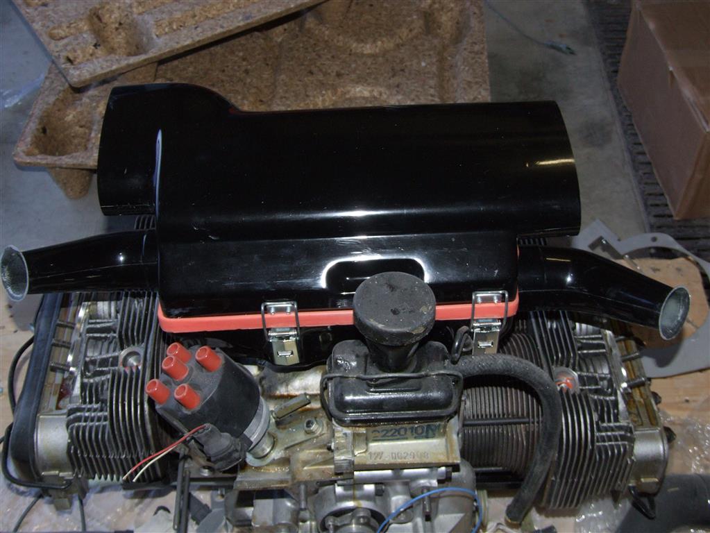

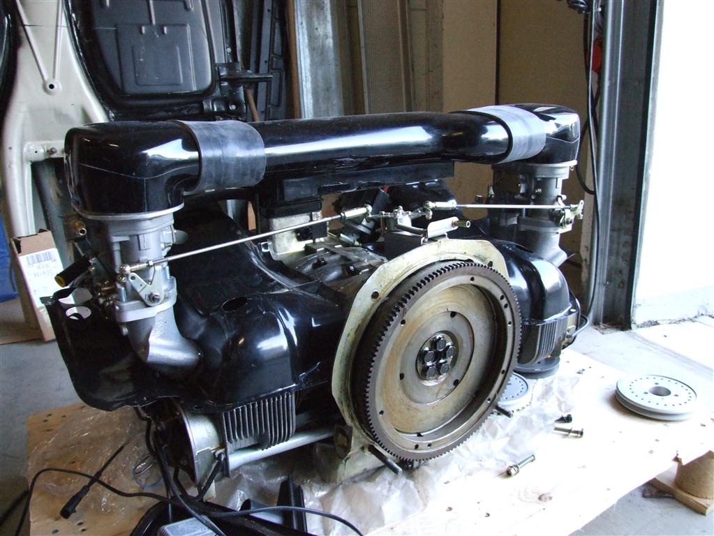

4. Das Gasgestänge verläuft über dem Ansaugschnorchel, leider habe ich hiervon kein Gesamtbild.
DSCF0181 (Medium).JPG (120.09 KiB) 9512 mal betrachtet
DSCF9858 (Medium).JPG (130.43 KiB) 9512 mal betrachtet

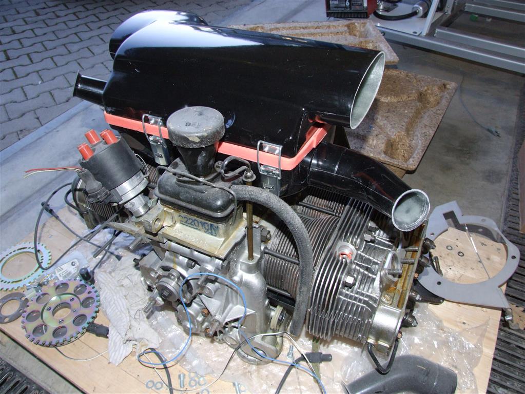

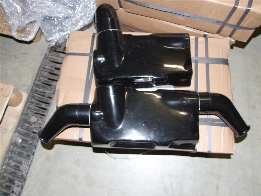

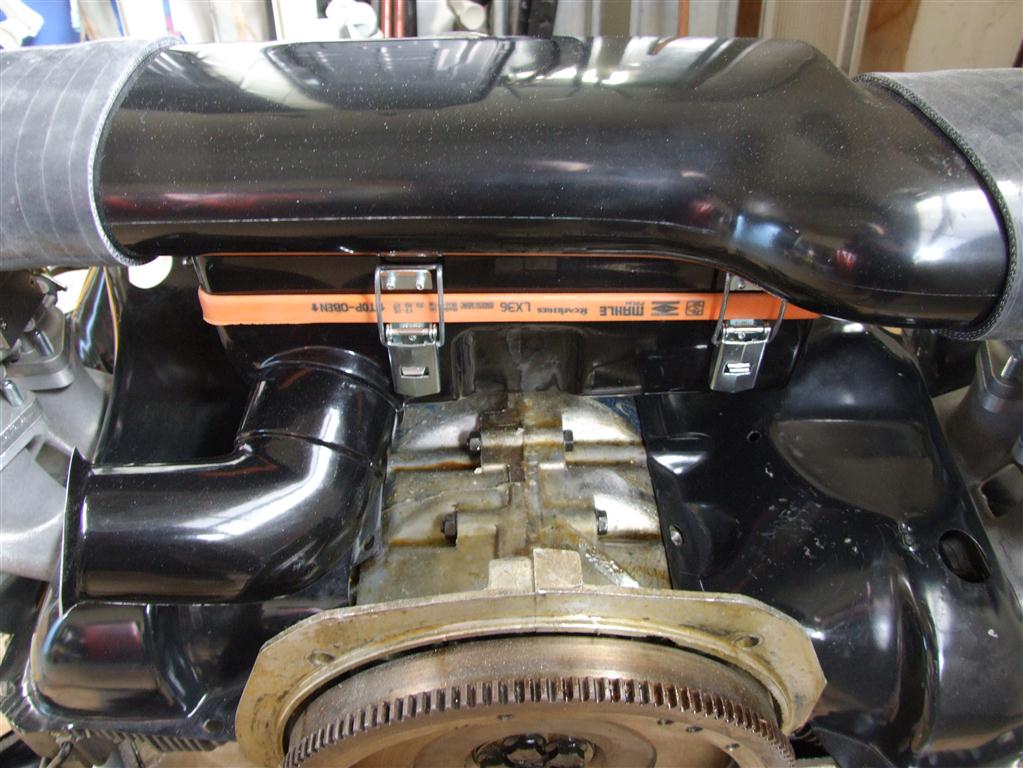

5. Da es zu dem Thema immer verschiedene Ansichten gibt habe ich auch eine 2. Version mit 2 kleinen Schnorcheln gebaut,
das sie ja auch etwas mehr kostet wird sie von den Händlern auch nicht immer Angeboten.
DSCF0460 (Medium).JPG (96.09 KiB) 9512 mal betrachtet
DSCF0610 (Medium).JPG (149.5 KiB) 9512 mal betrachtet
DSCF0612 (Medium).JPG (109.72 KiB) 9512 mal betrachtet
