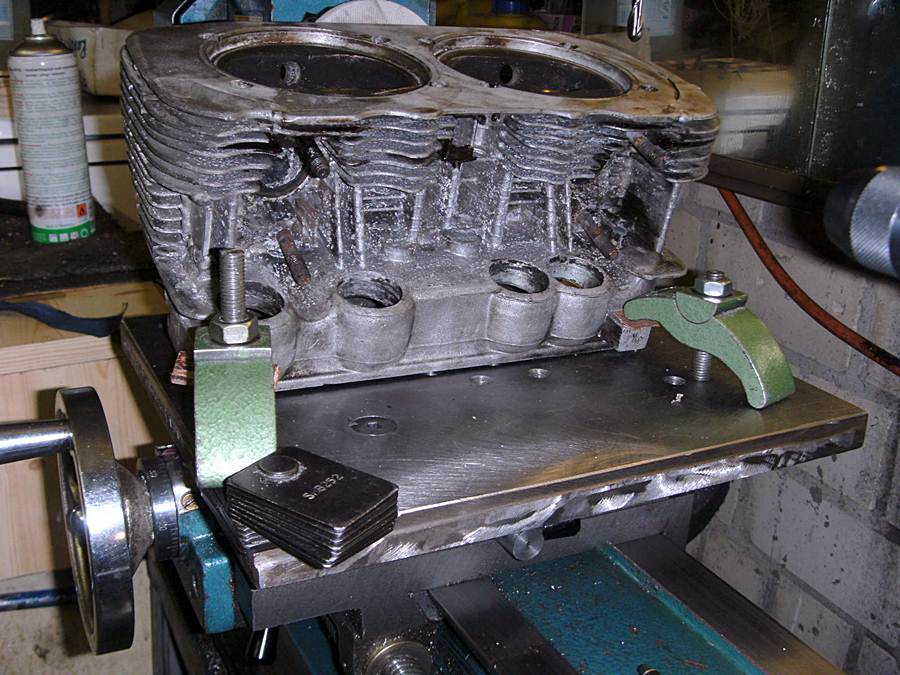

Aber nicht so einfach, denn der Kreuztisch ist dafür zu klein. Ich liess mir so'ne 20mm dicke große Platte glattschleifen, wo auch ein Gehäuse drauf passt. Diese Platte hat jede Menge Bohrungen+Gewinde für alles mögliche und wird jedesmal auf ganzer Länge auf 1/100mm zur Bohr-/Frässpindel ausgerichtet. Da reicht ein Stück Papier hinten unterlegt und es passt.

Wie machst den das mit den Köpfen das Du beim planen beide gleich tief bringst?

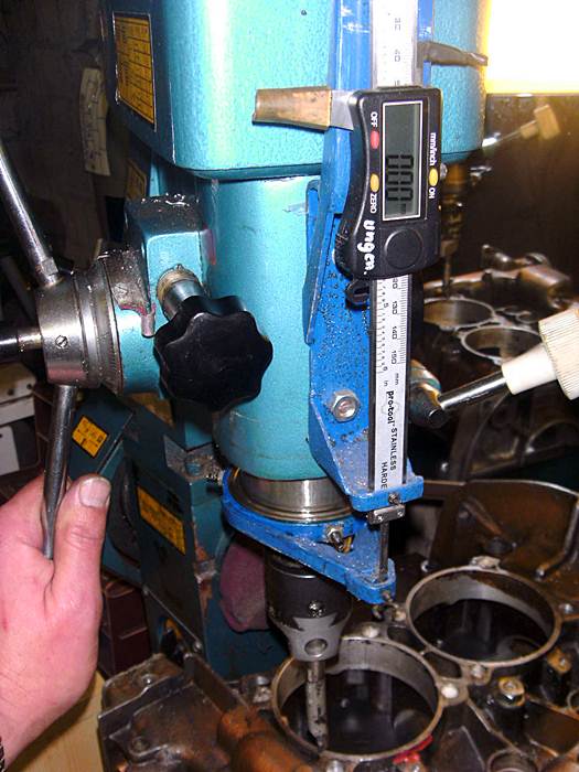

Wie ich die genaue Tiefe hinkriege? So -
Die originale Tiefenmaß hat sich manchmal als ungenau( bis 0,5mm) herausgestellt. Bei den ersten Köpfen hatte ich unterschiedlich tiefe Ventiltaschen.
Lief aber trotzdem gut. :music-rockout:
