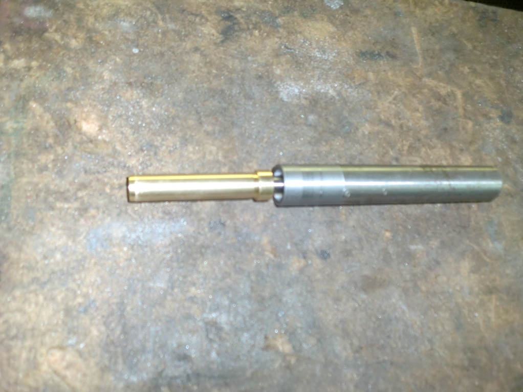

Hey,
mit diesen Dorn kannst die Führungen auch schön rein schlagen, und staucht auch nicht.
20mm Welle, mittig Durchmesser 8h7 ca 30mm, ca 4mm tief mit einen Flachbohrer 15mm bohren.
Einen paßstift mit ca 30mm in die Bohrung rein dann kann man schön gerade drauf hauen oder pressen.

deshalb han ich ja den Einschlagdorn, ist 4mm tief reingesenkt, also bis Anschlag und
jede Führung gleich drin. Bei 5mm mach ich die Nut an der Führung zum stauchen.
Alles schön gleich.

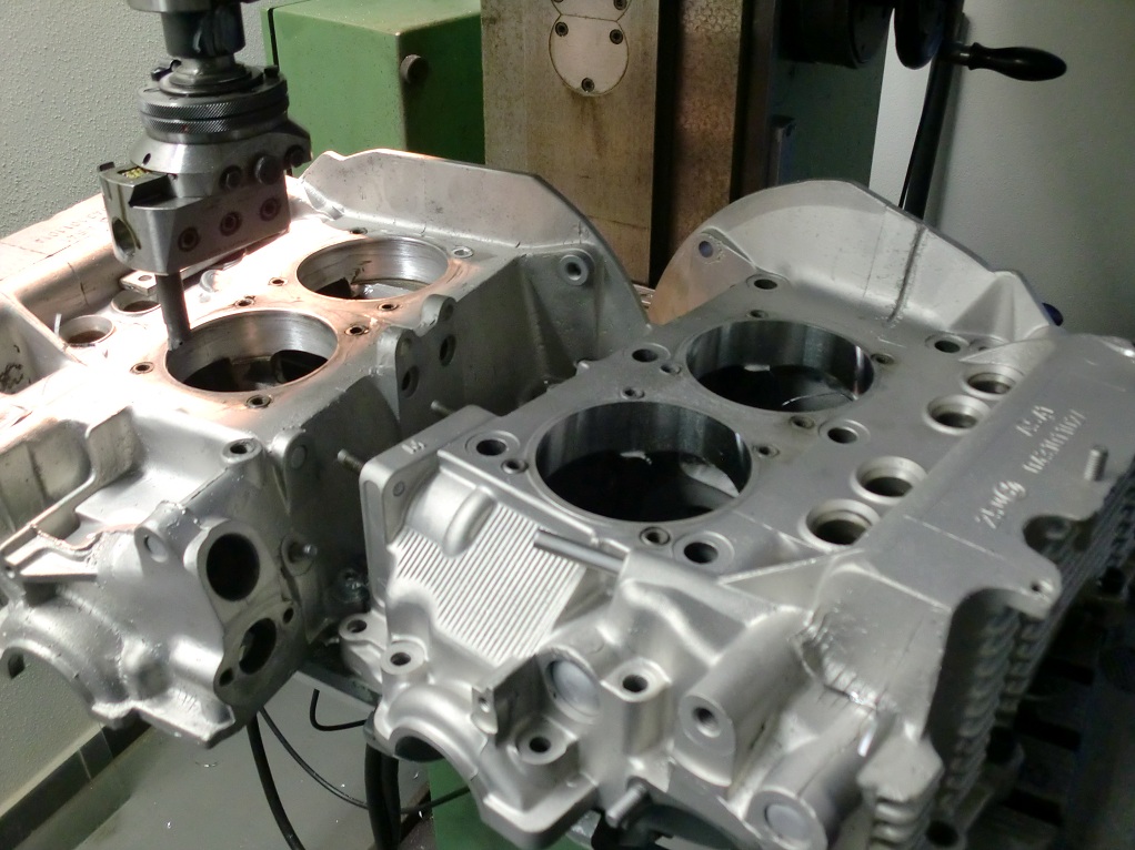

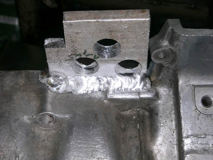

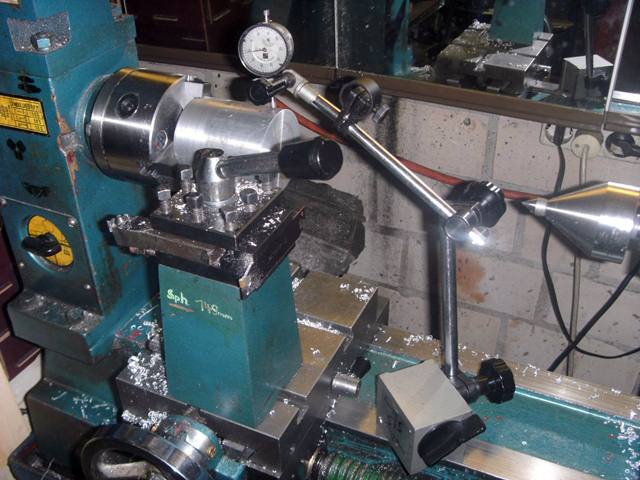

Ohne Drehbank, Bohrmaschine, Schweißgeräte wäre die Motorengeschichte schon seit Jahrzehnten bei mir Geschichte. ;)

Du schnallst nben Typ4 Gehäuse auf so nen Dreh-Fräskombimoped??
Ich bin begeistert!!!!!!!!

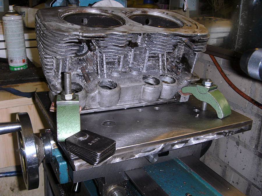

Aber nicht so einfach, denn der Kreuztisch ist dafür zu klein. Ich liess mir so'ne 20mm dicke große Platte glattschleifen, wo auch ein Gehäuse drauf passt. Diese Platte hat jede Menge Bohrungen+Gewinde für alles mögliche und wird jedesmal auf ganzer Länge auf 1/100mm zur Bohr-/Frässpindel ausgerichtet. Da reicht ein Stück Papier hinten unterlegt und es passt.

Das beste war als ich dieses Ding 1989 kaufte. Da ich schon eine Bohrmaschine hatte wollte ich diesen 'Boh-und Fräsaufsatz' gar nicht haben und fragte den Verkäufer ob es die Drehbank auch ohne dieses Bohrgeraffel gibt(billiger-issklar). Was sollte ich mit 2 Bohrmaschinen? "Ne, nur so" sagte der Verkäufer. Heute hätte ich Sch.... geschrieen, wenn es die ohne auch gegeben hätte. Unverzichtbar das Teil wie :grill2:

Wie machst den das mit den Köpfen das Du beim planen beide gleich tief bringst?

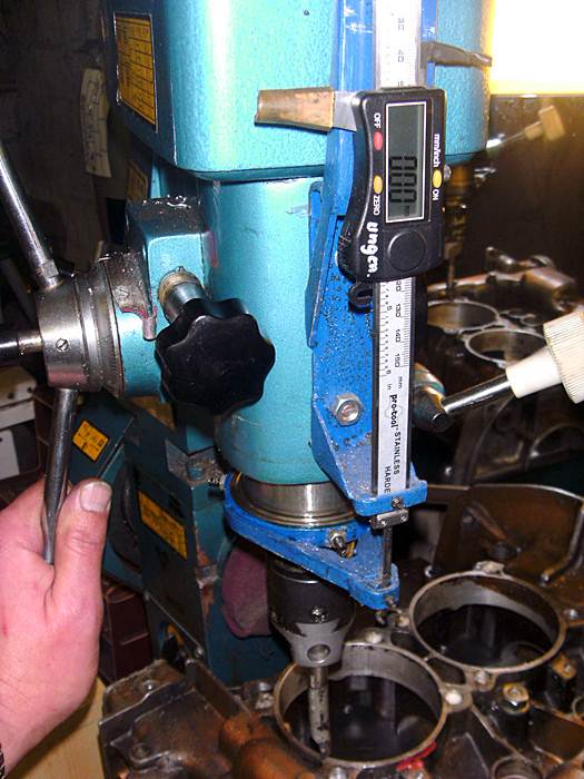

Wie ich die genaue Tiefe hinkriege? So -
Die originale Tiefenmaß hat sich manchmal als ungenau( bis 0,5mm) herausgestellt. Bei den ersten Köpfen hatte ich unterschiedlich tiefe Ventiltaschen.
Lief aber trotzdem gut. :music-rockout:
