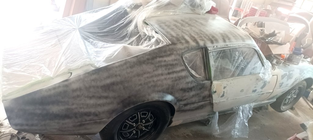

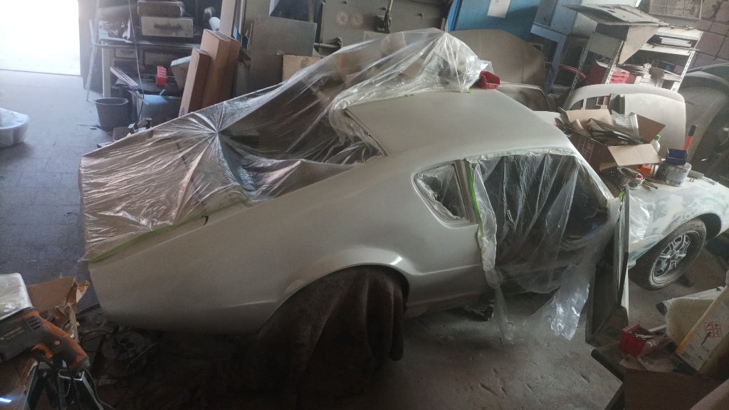

Ich wollte, dass das optisch mal weiter geht. Irgendwie sah ich kein voran kommen.
Deswegen habe ich mal mit 180er Korn alles feiner geschliffen, staubfrei gemacht und abgeklebt. Die zweite Hälfte vom Dach und das hintere Seitenteil habe ich dann gefüllert.

von prostreetnotch
nach dem füllern kommt das kontrollschwarz.
und dann wieder das schleifen... :(
und vielleicht auch das spachteln...bestimmt...ganz bestimmt!! grmbl !!!

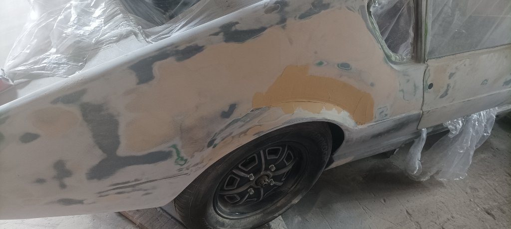

von prostreetnotch

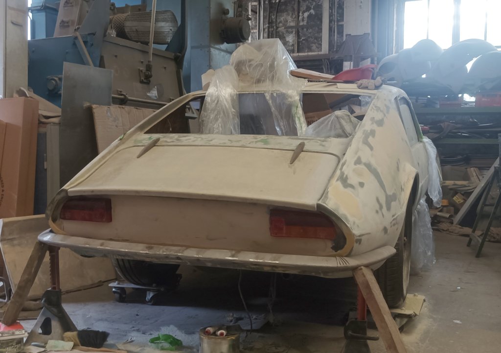

soo, das schleifen am hinteren rechten seitenteil ist nun durch...denke ich... hoffe ich... mehr, wenn nochmal ne lage füller und kontrollschwarz drauf ist. hier die letzte stelle, an der ich nochmal ran durfte:
Re: Fiberfab Bonanza GT
Verfasst: Mo 8. Jun 2026, 10:29
von prostreetnotch

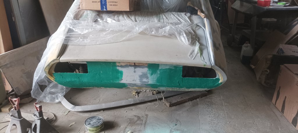

weiter gehts am heck. da hatte ich ja alles rausgeschnitten, weil mir die seinerzeit verbauten fiat 127 coupe 3p rückleuchten mal so überhaupt nicht gefallen hatten.
das wurde alles erst mal zulaminiert und anschließend wurden die miura rückleuchten eingepasst. nun ging es an das glätten der nur grob vorlaminierten bereiche. erst mal glasfaserspachtel zum ersten einebnen der fläche:
schleifen war wieder angesagt, dann kam bereits feinspachtel drauf.
der ausschnitt hinter dem kennzeichen erfolgt erst, wenn ich das kennzeichen positioniert habe.

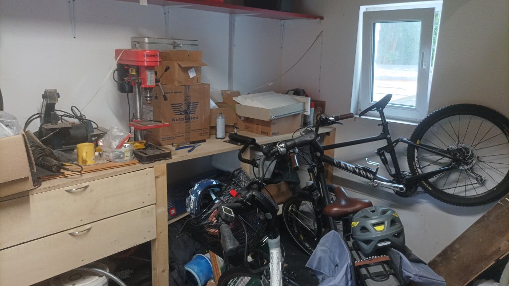

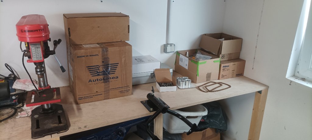

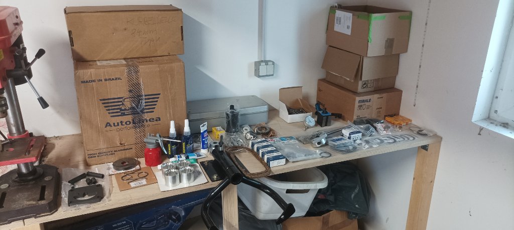

Meanwhile...zu Hause musste der Schuppen erst mal aufgeräumt werden...Sohnemann Timo und die Holde hatten ganze Arbeit geleistet...das totale Chaos!
Eine knappe Stunde später...
Vorbereitende Maßnahmen...ist alles da zum Beginn des Motoraufbaus? Nein, es fehlen nach wie vor die CB Köpfe und die 5,5 Zoll Chevy rods.
Die 48er IDA Vergaser und der 123 Verteiler liegen noch mit CSP Gasgestänge und den K&N Luftfiltern im Betrieb. Auch die CSP Python für Typ 3 kann ich aktuell hier nicht gebrauchen, deswegen bleibt sie auch im Betrieb.

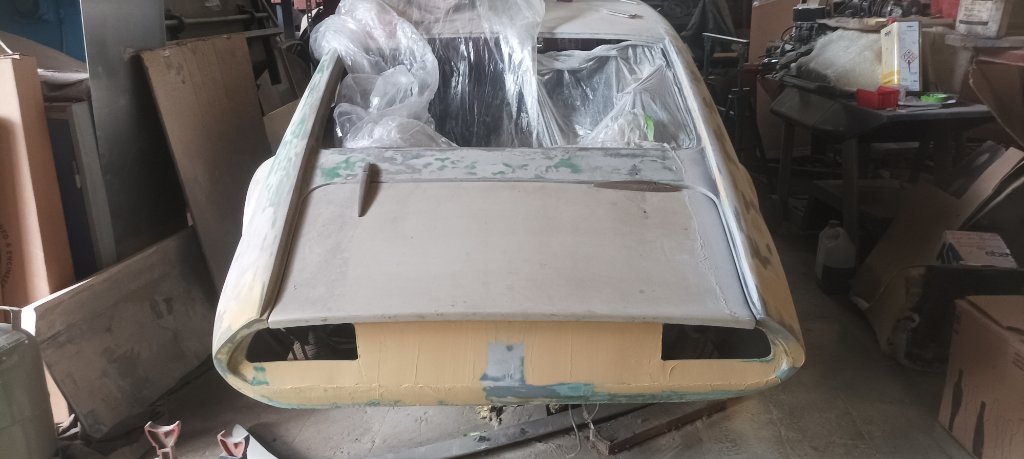

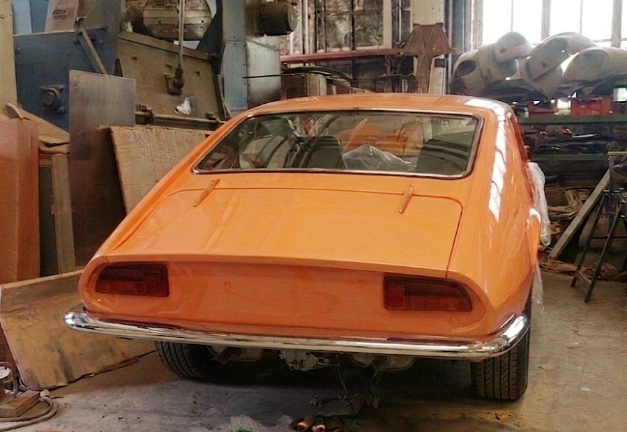

Weiter ging es am Heck. Die Schleifarbeiten oberhalb sind zu 90% erledigt. Aber ich konnte es nicht mehr sehen. Spachteln, schleifen, erneut spachteln...das ewige Helge-Reinhold Spiel.
Daher habe ich mal an der Opel GT Stoßstange für hinten weiter gemacht. Die Radien zur Karosserie mussten passend gemacht werden. Und so sieht es aktuell aus.
Links was höher als rechts. Absicht. Was gefällt mir besser? Was sieht optisch besser aus?
Verfasst: Sa 13. Jun 2026, 07:05
von prostreetnotch
Google Gemini half dann bei der Findung ein wenig.
Es.musste so hoch wie auf der linken Seite sein. Das sind zwar nur 1,5 cm mehr, aber die machen es optisch einfach aus.
