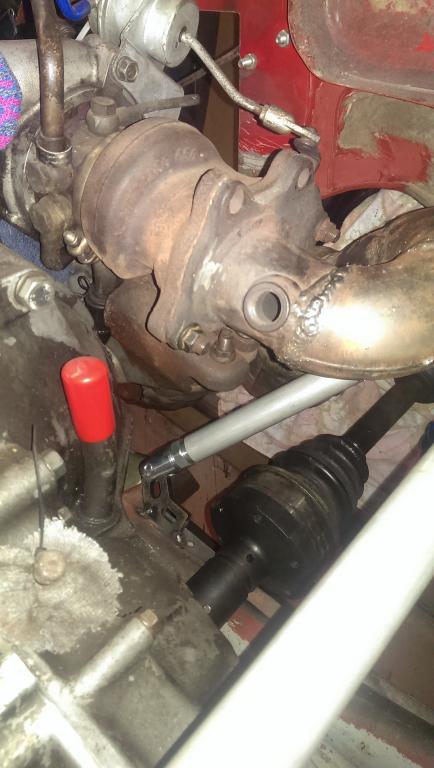

Ich sehe das du die Halter für die Cupstreben auf den Tunnelenden aufgeschweißt hast. Das hatte ich so ähnlich gemacht aber nach ca. 1 Jahr festgestellt das das Tunnelblech zu schwach ist und es eingerissen war.
Da dein Motor mit Sicherheit mehr NM reißt als mein 2,4 er ist die gefahr groß das es bei dir auch reißt. Ich habe meine Halter dann an der Getriebetraverse angeschraubt, das hält jetzt schon 5 Jahre.

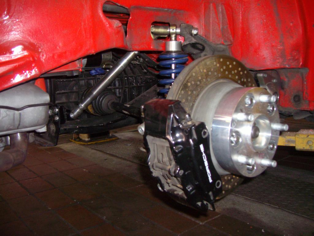

Hier habe ich noch ein Bild gefunden wie es bei mir war. Beide Seiten waren nach kurzer Zeit eingerissen.

Re: 63 er WBX wird nun doch noch fertig
Verfasst: Mi 28. Aug 2019, 08:18
von Basse
das kommt ja auch hier stark drauf an, wie die angeschweißt sind. Bei dir hast du den größt möglichen Hebel und die kleinst mögliche Schweißnahtlänge gewählt. Hättest du das um 90° gedreht, wäre da sicher nichts passiert.

Ich hab da noch mal was stabiler gemacht
Die beiden Laschen an die Cupstreben Halter anschweißen und mit dem Getriebehalter verschrauben dann is das wohl stabil
