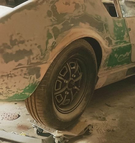

das problem liegt leider an der karosserie. nachdem ich bereits die äusseren radläufe 1 zoll weiter nach aussen gelegt hatte, um die zuerst angedachten lemmerz sprint star (5,5 j mit böser et)
unterzubekommen und das ganze letztlich doch nicht geklappt hat, weil das innenradhaus einfach nicht mitspielen wollte, habe ich mich ja für die 5,5er pedrinis mit einer anderen et entschieden.
die bauen weiter nach innen.
aber auch hier immer noch das gleiche problem; das innenradhaus nimmt mir den benötigen platz einfach weg, würde ich eine schräglenkerachse verwenden (was eigentlich zuerst der plan war). so käme das rad durch die geometrie des "fast senkrecht eintauchenden" schräglenkers ins radhaus wieder ans innenradhaus.
nicht so beim pendelachsrohr, was ja bekanntlich negativ eintaucht. hier ist nun genug platz zum eintauchen des rades da.

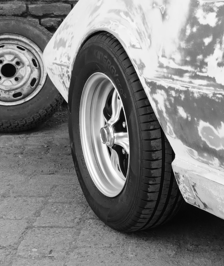

hier die optik mit den pedrinis und einer anderen et:
pedrini 5,5 j in radhaus bonanza gt.jpg (36.41 KiB) 5429 mal betrachtet

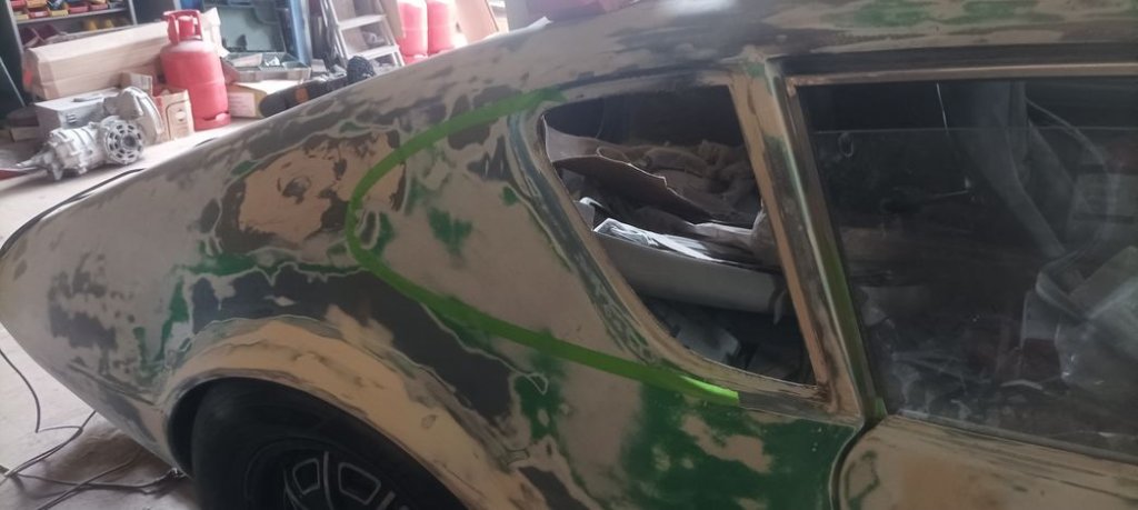

gedanken habe ich mir aber auch um eine ausreichende frischluftzufuhr zum motor gemacht.
was wäre wenn...
das fenster größer wäre und ich naca ducts einbauen würde, über die dann per schlauch frischluft in den motorraum kommt?
hier der serienfensterausschnitt:
seitenfenster bonanza gt serie.jpg (65.6 KiB) 5429 mal betrachtet
und so könnte ein größerer fensterausschnitt für den naca duct aussehen:
seitenfenster bonanza gt groß.jpg (82.26 KiB) 5429 mal betrachtet

prostreetnotch hat geschrieben: ↑Mi 20. Mai 2026, 11:16 hier die optik mit den pedrinis und einer anderen et:
der einfederweg sollte ausreichen (mindestens 3 cm sagt der tüvtler), das ganze wird limitiert mit längeren anschlaggummis.

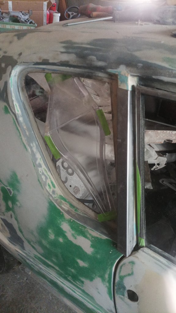

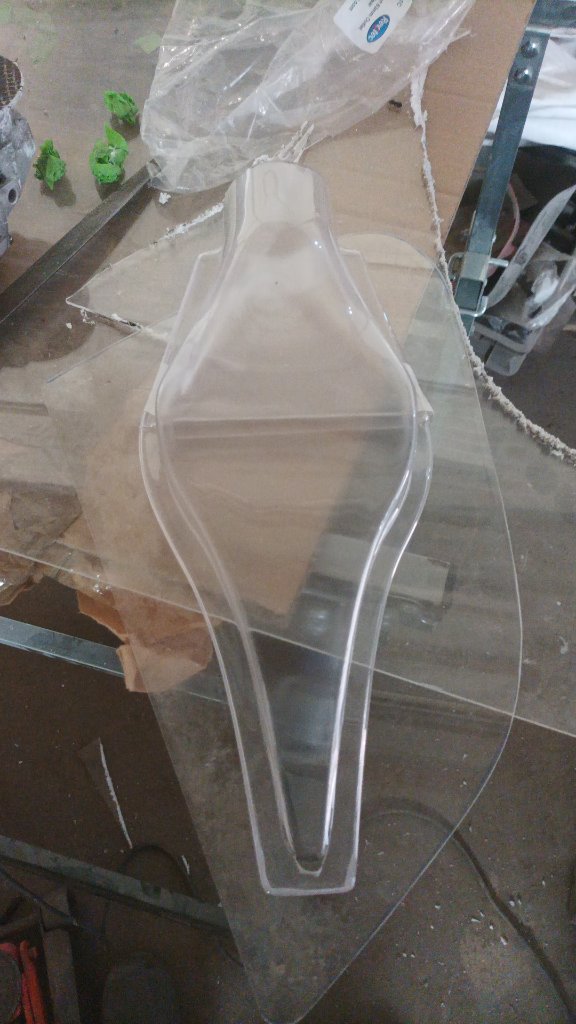

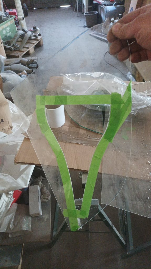

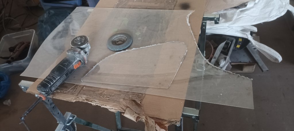

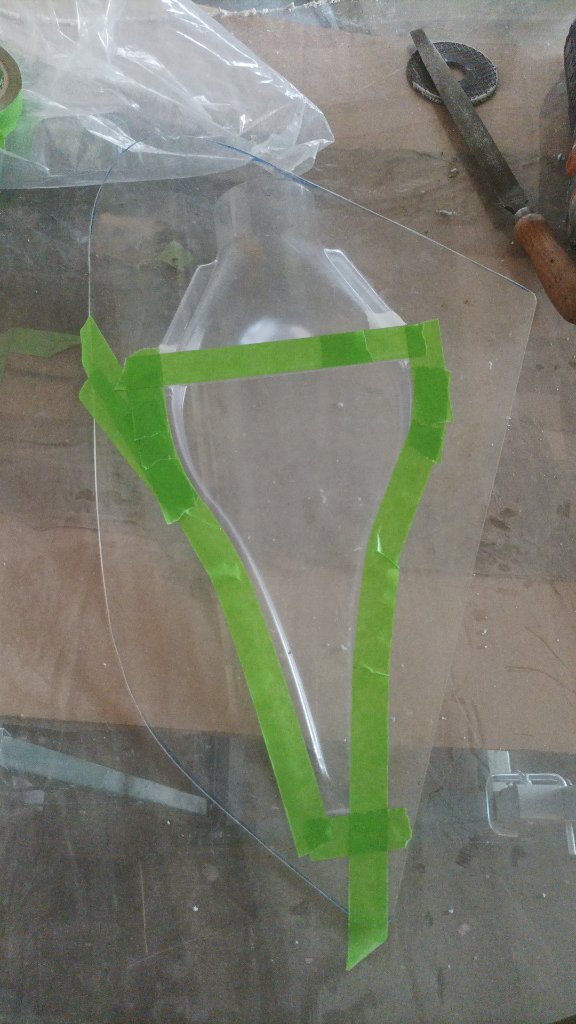

Ich hatte noch zu dünnes Plexiglas in 2,5 mm Dicke rumfliegen. Aber zum testen war sie vollkommen ausreichend.
Also erstes stand das anfertigen der Pappschablone auf dem Plan. Danach das übertragen der Kontur auf das Plexiglas.
Mit einer Flex und kleinen Trennscheibe wurde die Scheibe ausgeschnitten, danach die Kante mit Schleifpapier entgratet.
Schritt drei ist das anpassen des Naca Ducts auf der Scheibe. Tape fürs fixieren hält alles zusammen. Maskieren der Öffnung mit Tape.
Mit der Flex geht's nun an die Öffnung.
Auch das klappte wie zuvor.
Wieder entgraten und glätten kam als nächstes.
Und hier sind die Bilder dazu:

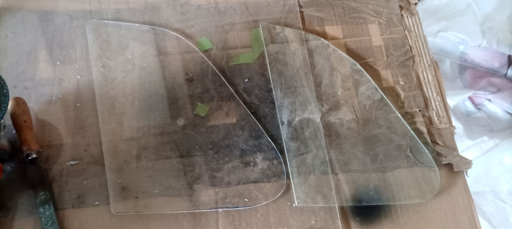

Noch was zu den beiden Bildern der Scheibe; es ist ein Vergleich von der Plexiglasscheibe links zur Glasscheibe vom Dreiecksfenster vom Käfer rechts. Sehen gleich aus, sind sie aber nicht.
