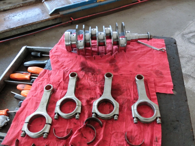

von Uwe
Update!
Motor ist raus und zerlegt:
(ist glaub ich das erste Mal, dass ich einen intakten Motor zerlege :confusion-scratchheadyellow: )
Und tatsächlich ist alles bestens:

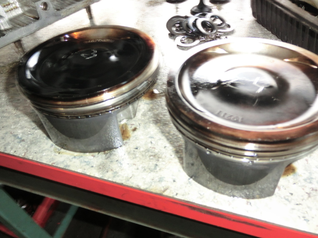

Die Kolben und Büchsen schauen sehr gut aus:

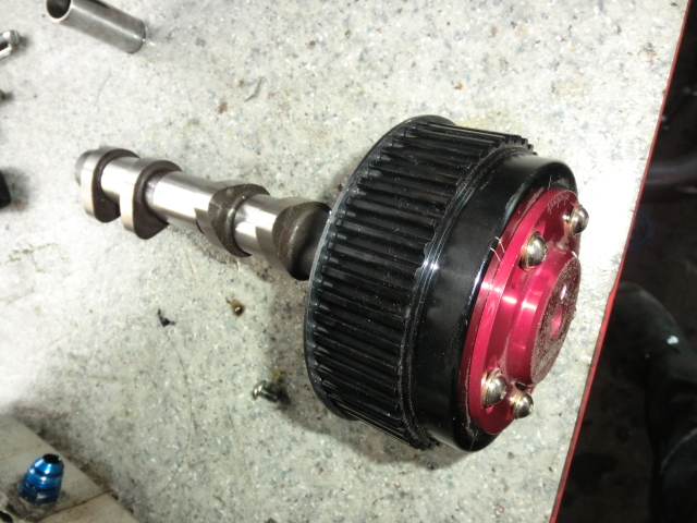

Die neuen Nocken(Cosworth) und Räder

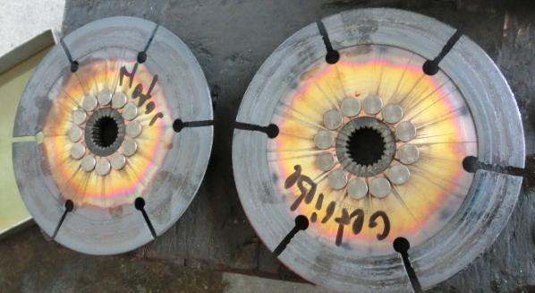

Die Kupplung kriegt lustige Farben, aber ist noch voll masshaltig:

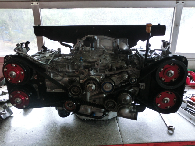

Verfasst: So 15. Sep 2013, 15:37
von Uwe
So langsam schaut das wieder aus wie ein Motor.
Aber das Steuerzeiten einstellen bei so einem 4-Nocken Motor ist eine Scheisse............................................................

ein Pleuellager war auch hart an der Grenze.
Jetzt wirds knapp für Bitburg :confusion-waiting: :confusion-waiting: :confusion-waiting:
