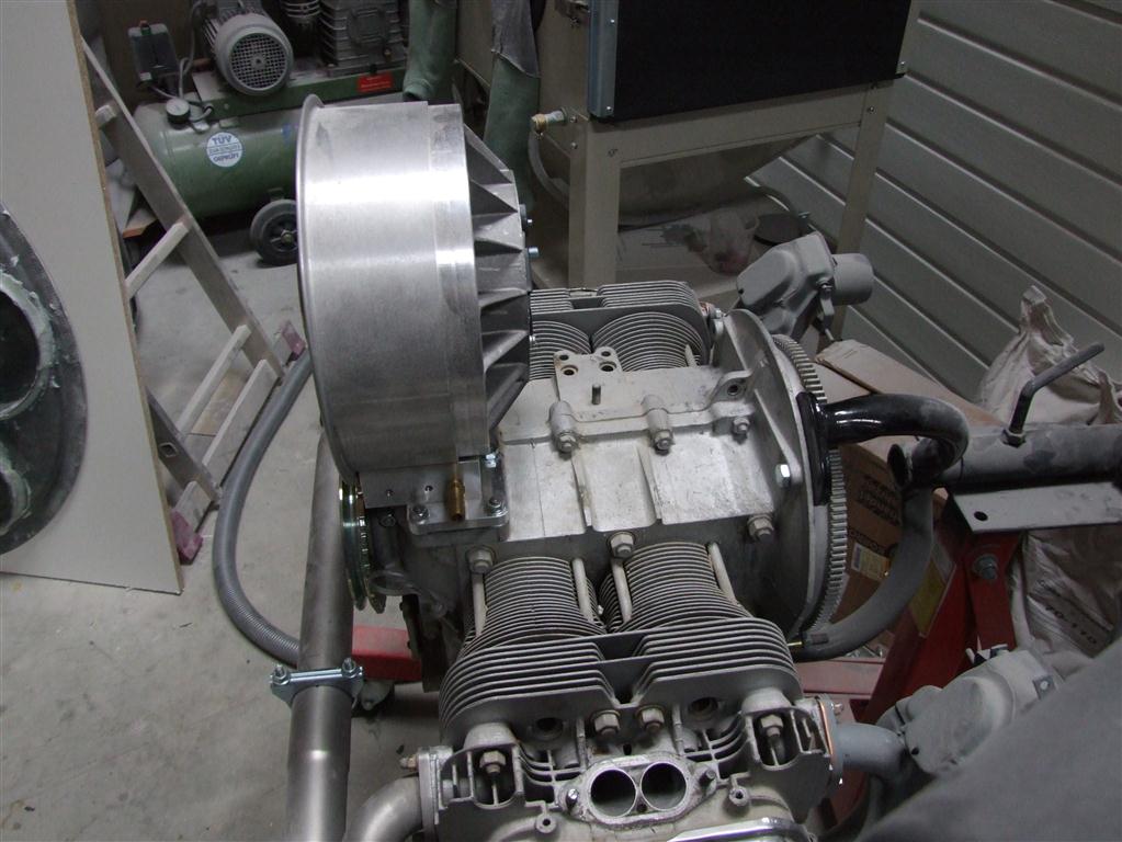

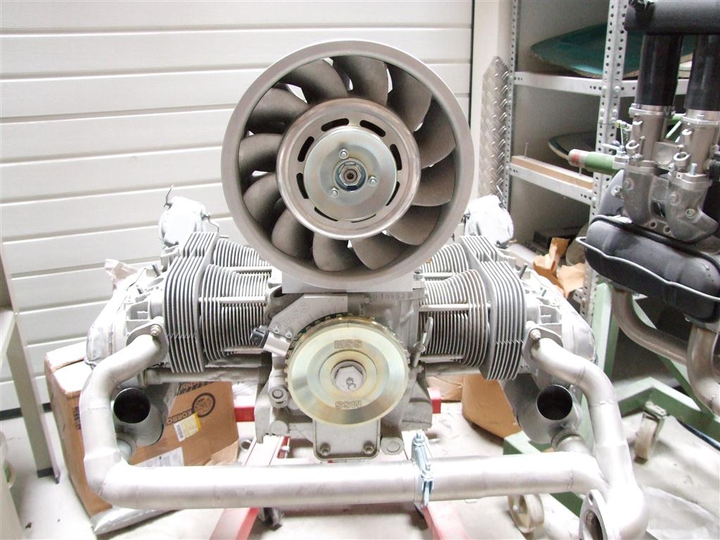

von Darkmo
rosenkohl hat geschrieben:Moin Moin ,
@Darkmo : Baust Du mir auch ne etwas "höhere" Haube :) ???
Aber Thorsten solte mal ruhig weitermachen , es liest sich so schön ..............
rosenkohl :music-rockout:
Wegen eien Haube stehe ich mit Thorsten in Kontakt .
Ich weis nicht was Du Mit höher meinst .
Ich werde eine Version mit mittiger Anordnung , passend zu meinen Turbolüftern, Bauen .
Die frage ist noch offen welche Zylinder werden am Häufigsten verwendet ?????
Ich würde eine günstige Lösung mit den 4 Zoll Gußzylinderen wählen . Thorsten möchte gerne Aluzylinder.
Die von Flugmotor haben nur 97mm. Porsche Zylinder müssen umgearbeitet werden ,genau wie Typ 4zylinder .
Deutz Guss-Zylinder mag ich gar nicht ,sie sollen aber gut sein.
Die neue Idee ist gleich passende zu fertigen.
Das bekommt Thorsten bestimmt auch hin .
Der Vorschlag einen Doppelblock aus Alurippen zu machen und Gusslaufluchsen einzuziehen wäre genial , wenn auch Luft in
der Mitte durchgeht.
Ps.
Die Auflage ist schon fertig . sie Passt bei Typ1 Wbx und bei den Dicken Alugehäusen
DSCF0067 (Medium).JPG (122.74 KiB) 7684 mal betrachtet
DSCF0068 (Medium).JPG (109.53 KiB) 7684 mal betrachtet
