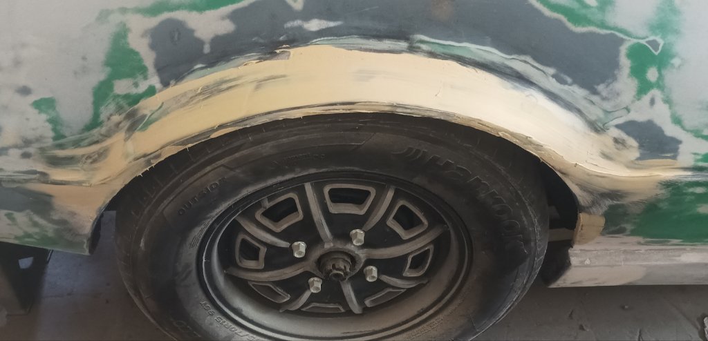

Radlauf hinten rechts:
Auch hier musste ich minimal nacharbeiten.
Jetzt wieder schleifen, Kontrollschwarz drauf und kontrollieren, ob alles top ist.
Update; alles in Ordnung, ich habe gut gearbeitet!
Das Seitenteil ist nun komplett zum füllern vorbereitet.

Auch hier sind die Bilder in der Reihenfolge vertauscht.
