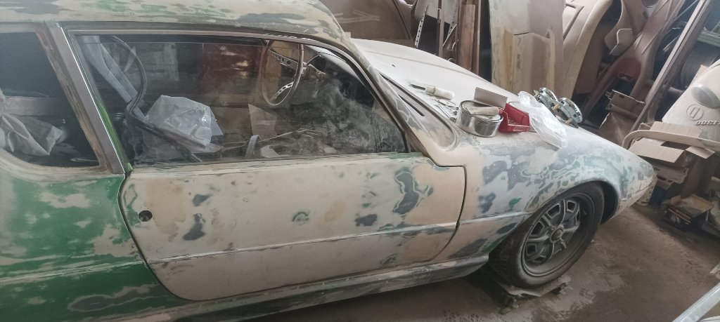

Es ging am Bonanza weiter...
Karosseriearbeiten.
Die Beifahrertüre passt nun sehr gut, allerdings machen mir die Scharniere Sorgen. Eines davon hat minimal Spiel, ich hoffe, dass das nicht schlimmer wird.
Der Scheibenrahmen passt nun auch sehr gut, die Scheibe lässt sich leicht in seiner Führung rauf und runter bewegen.

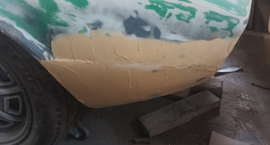

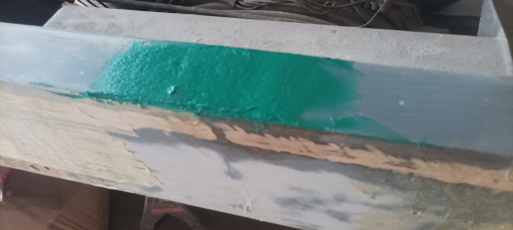

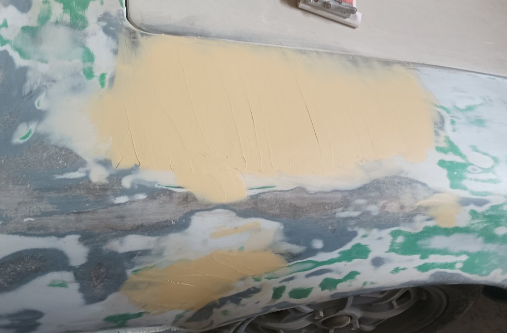

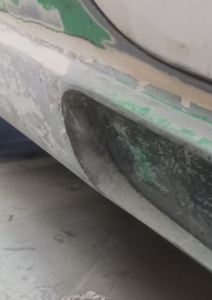

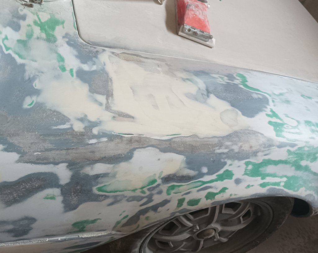

Der Kotflügel vorne rechts wurde spachteltechnisch noch einmal nachgearbeitet.
prostreetnotch
Beiträge: 699
Re: Fiberfab Bonanza GT
Beitrag von prostreetnotch »
PS: die Bilder oben sind in ihrer Reihenfolge verdreht. Natürlich sollten die gespachtelten Flächen erst nach dem orher Bild gezeigt werden.
prostreetnotch
Beiträge: 699

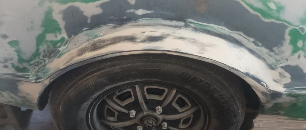

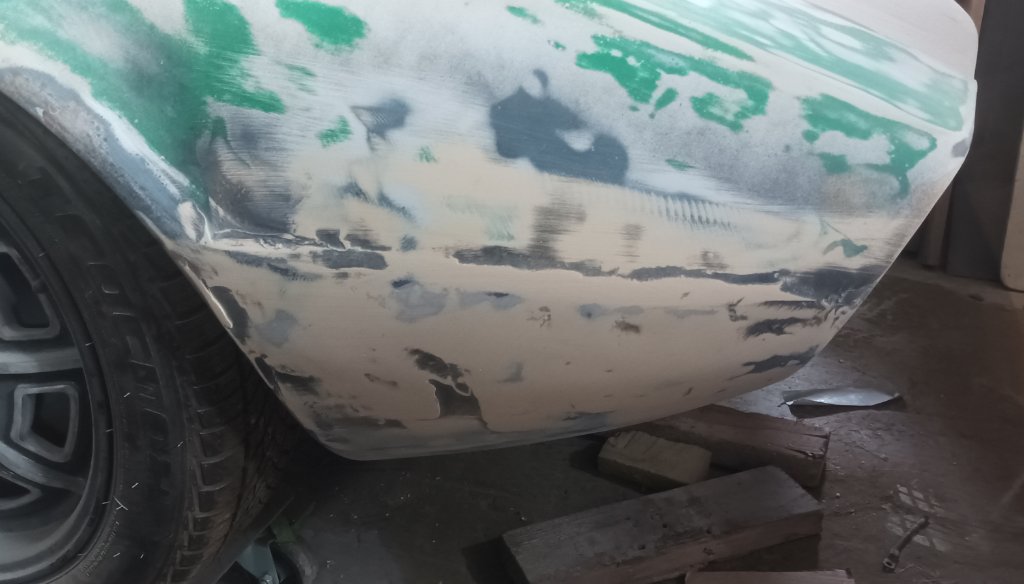

Radlauf hinten rechts:
Auch hier musste ich minimal nacharbeiten.
Jetzt wieder schleifen, Kontrollschwarz drauf und kontrollieren, ob alles top ist.
Update; alles in Ordnung, ich habe gut gearbeitet!
Das Seitenteil ist nun komplett zum füllern vorbereitet.
Entsprechender Füller für GFK Oberflächen wird Anfang der Woche geordert.
Zuletzt geändert von prostreetnotch am So 3. Mai 2026, 12:44, insgesamt 1-mal geändert.

Auch hier sind die Bilder in der Reihenfolge vertauscht.

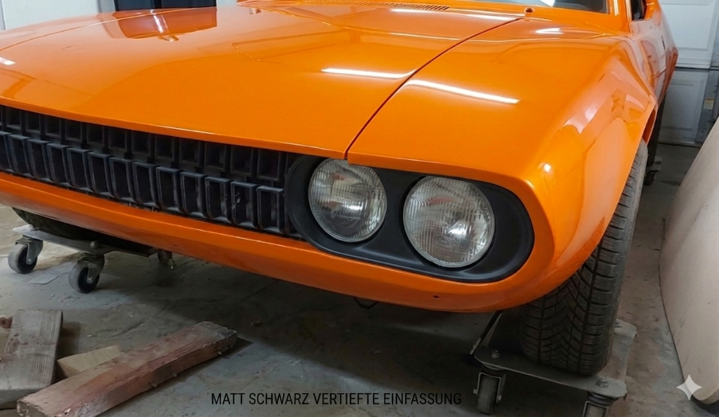

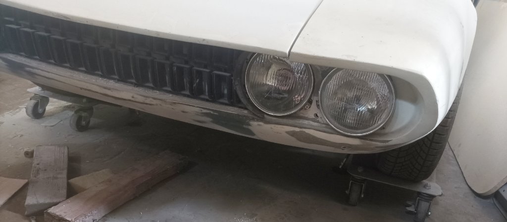

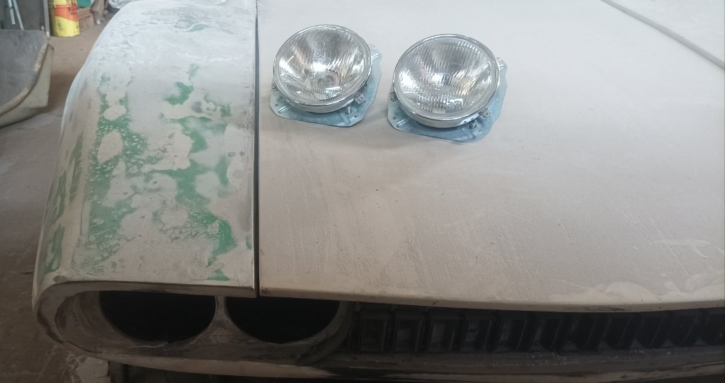

Ich habe mal die bereits vorbereiteten Scheinwerfer weiter an die Frontmaske angepasst. Ihr könnt euch denken, dass natürlich nichts Plug&Play ist.
Hier sind die beiden für die linke Seite eingesetzt:
Die anderen beiden warten bereits auf ihre Anpassung...
Und so könnte das letztlich am fertigen Auto aussehen, wenn ich eine 3d gefertigte "Brille" für die Scheinwerfer von meinem Bruder drucken lassen würde...

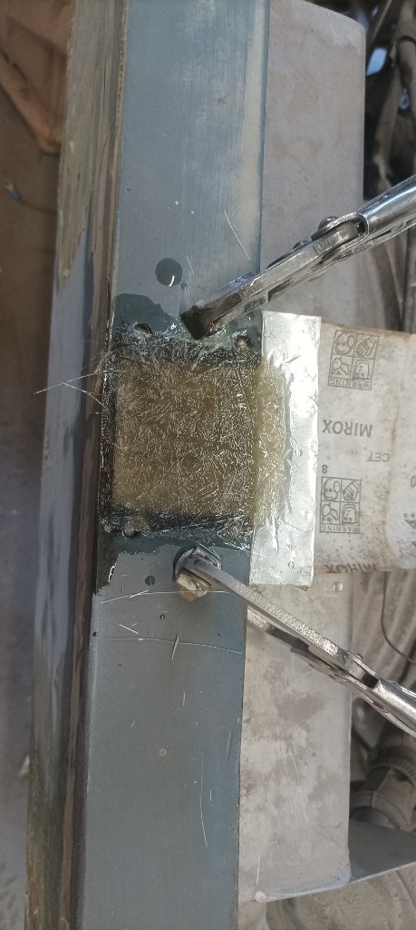

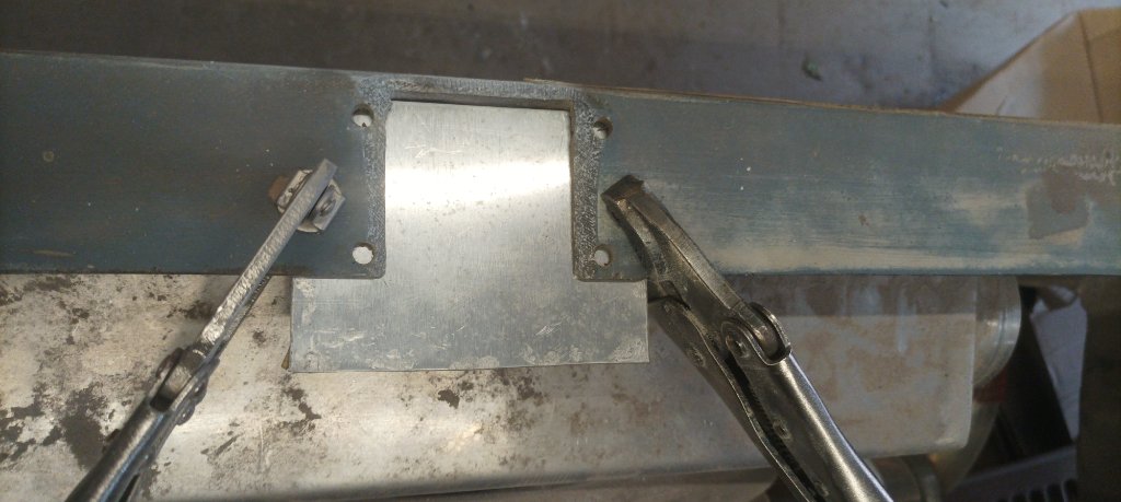

Heck'blech'; die so lustlos reingeschnittene Öffnung für das Haubenschloß wird erst mal wieder komplett verschlossen.
Alublech anfertigen und mit Gripzangen fixieren:
prostreetnotch
Beiträge: 699
Die Kanten innen flach angeschrägt und mehrere Lagen GfK angefertigt, diese dann einlaminiert.
Nach dem aushärten beischleifen und grünen GfK Spachtel auftragen.
Morgen geht's daran weiter...

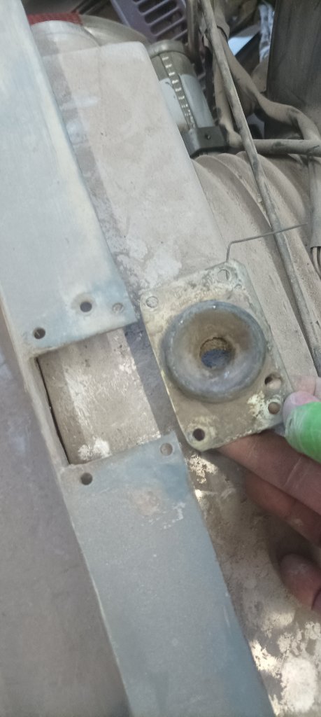

Motorraum;
Auch hier muss viel kalte Frischluft reingeschaufelt werden.
Da das serienmässige Typ 3 Gebläse etwa 30% mehr Luft durchschaufelt, als das des Käfers, kann man sich vorstellen, dass der Flachmotor thermisch wesentlich höher belastet ist, als beim kugeligen Pendant.
Da der Motor weit über 5000 U/min drehen wird, müssen beim Lüfterrad alle vercrimpten Stellen verschweißt werden, damit sich das gute Stück nicht in seine Einzelteile zerlegt.
Auch noch eine Aufgabe, die erledigt werden muss.
Die Frischluft kommt in diesem Fall von unten. Ich überlege, mir passende Alu Luftleitbleche zu bauen, die den Luftstrom passend in den Motorraum lenken.
Außerdem werden die aktuell nur als Fake Einlässe angebauten Schwellerverkleidungen (wie beim Vorbild Lamborghini Miura)
geöffnet und mit noch zu bauenden Anschlüssen versehen.
