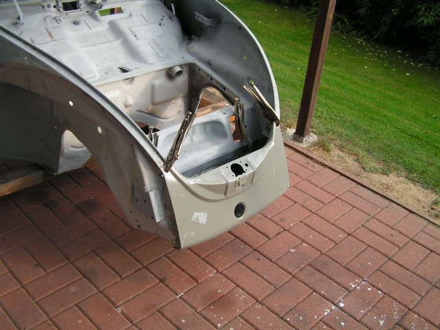

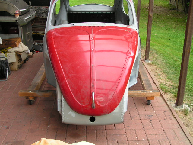

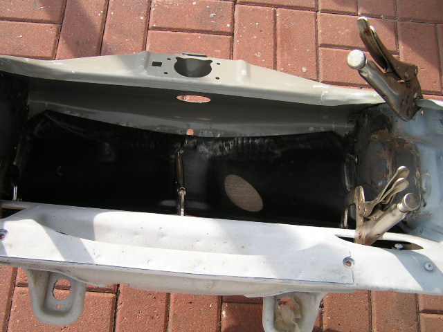

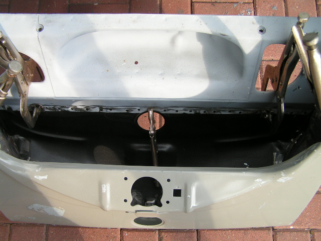

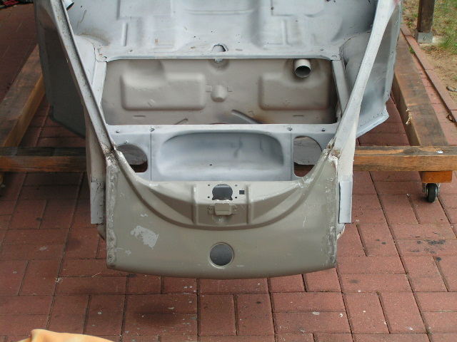

Ging heut wieder ein Stückchen weiter . Alte Reserveradmulde und Maske raus , neue sitzt als Anprobe . Werd die morgen mal festheften und die Haube aufsetzen , ob sie passt . Habe gestern auch noch eine passende Haube ersteigert (38 €) , eine mit dem VW-Zeichen unter den Lüftungsschlitzen , Zeichen auf dem Sockel . Bin mal gespannt , ob die Haube so gut aussieht , wie versprochen (kein Rost , keine Delle , nur Kratzer :roll: ) .

Re: 1300´er Restauration
das Haubenschloß solltst du auch vorher probeweise anbauen und mit dem Habenzapfen anpassen
kudder
Beiträge: 1798
Beitrag von kudder »
Jau , stimmt ! :idea:
kudder
Beiträge: 1798
Drin .
Fertig für heute :obscene-drinkingcheers:
Sven
mit Schloß und Zapfen ? Falls da jetzt was klemmt , kann man es von innen wieder losschrauben .

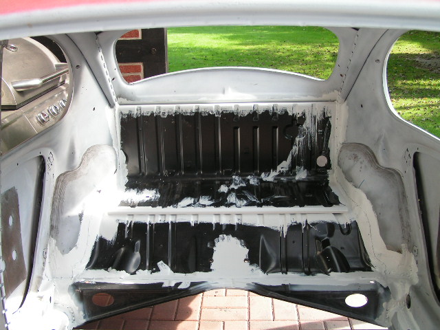

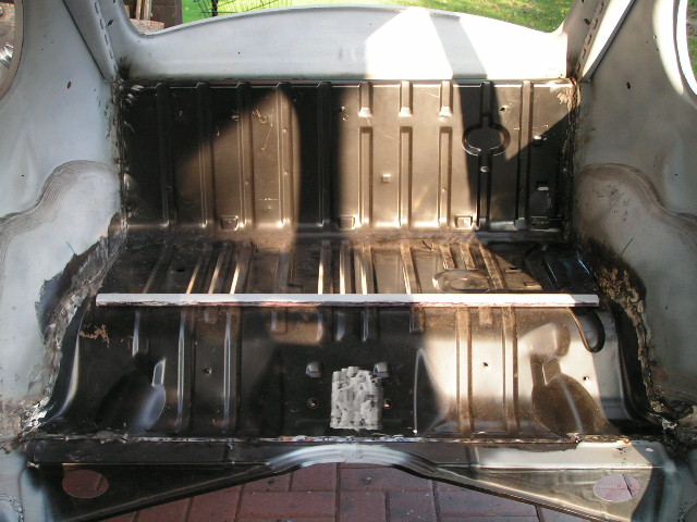

So , heute war Großkampftag . Habe den Kofferboden eingeschweisst . Jetzt noch die Endspitzen hinten , dann ist bis auf Kleinigkeiten (Regenrinne am Dach) alles fertig geschweisst .
War eine langwierige Angelegenheit . Das Schlimmste war das Einpassen .
