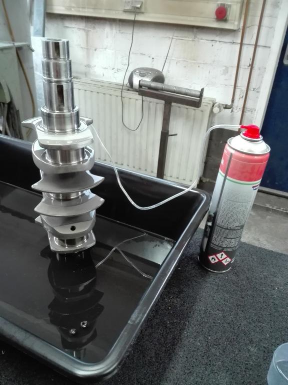

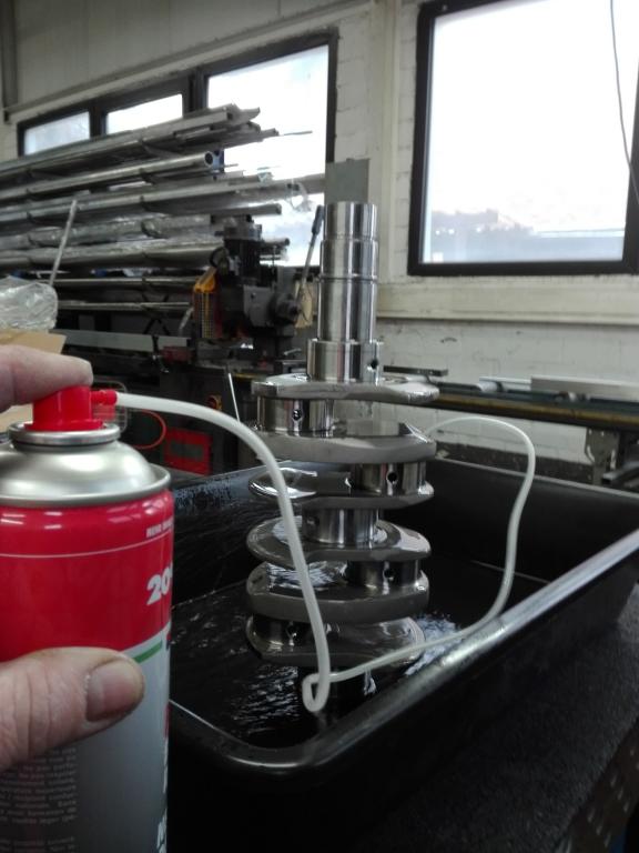

So gestern einige Sachen gereinigt und man glaubt kaum was da an Späne aus der Kurbelwelle kommt, wenn diese richtig gespült wird.
Siehe Wanne.
Des weiteren das Schwungrad poliert da wo diese auf dem Siri läuft. Dann wollte ich das Motorgehäuse noch mit dem Hochdruckreiniger reinigen, was ich bei dem Frost gelassen habe.
Gruß Holger

Da kann man nicht zuviel saubermachen und kontrollieren.

Da sagst du was. Schlimmer geht immer, das Motorgehäuse ist auch in den Kanälen voller Späne. Die meisten Späne sind durch das Ausblasen mit Pressluft in die Kanäle gedrückt wurden.
Eigentlich sollte die lieber einen Sauger benutzen um die Späne zu entfernen.
