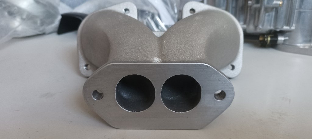

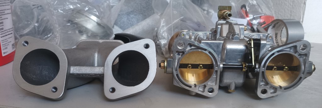

nächste baustelle; die jay cee ansaugrohre.
groteskes bild mit den winzigen kanälen unten!
sicher wollten die hersteller auch die standard 1300/1600er doppelkanalköpfe auch abdecken. macht zwar so keinen sinn, aber egal!
Re: Fiberfab Bonanza GT
Verfasst: Sa 21. Mär 2026, 14:40
von prostreetnotch

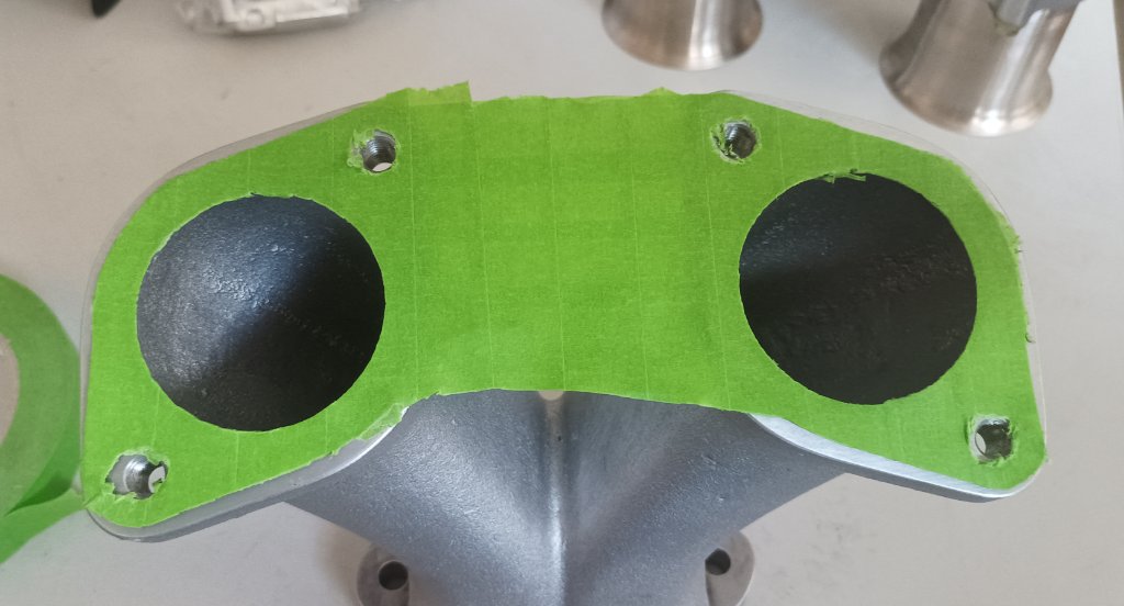

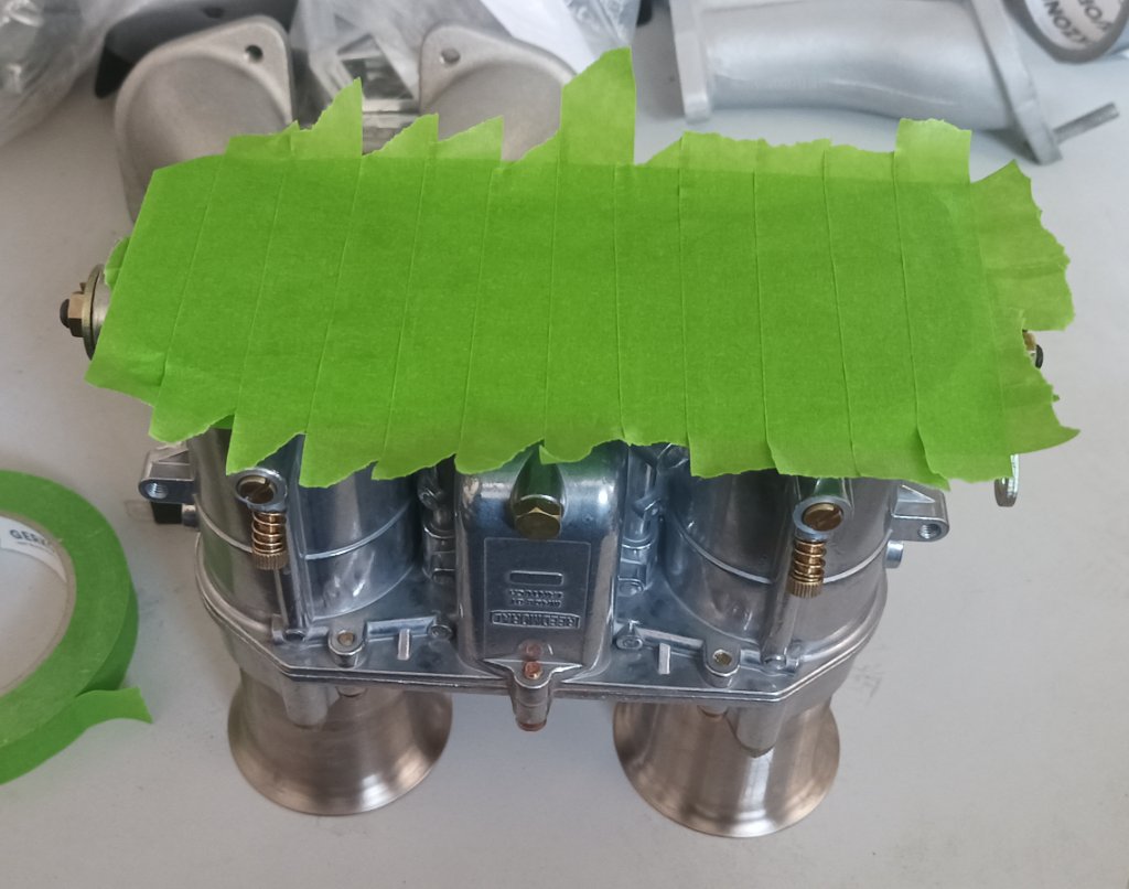

Als erstes wurde mal eine Maske abgenommen, um zu schauen, ob diese bei den Öffnungen der Ansaugrohre noch aufgeweitet werden müssen...erst mal Tape mehrlagig aufkleben, dann die Bohrungen noch ausschneiden. Danach vom Vergaser abziehen und auf die Ansaugrohre legen...
und siehe da...nicht nötig!
das erspart mir schon mal einiges an arbeit!

Nächster Schritt; wenn die Panchito Köpfe da sind, kann ich das gleiche Spiel nochmal machen und die Ansaugkanäle an den Vergaser anpassen

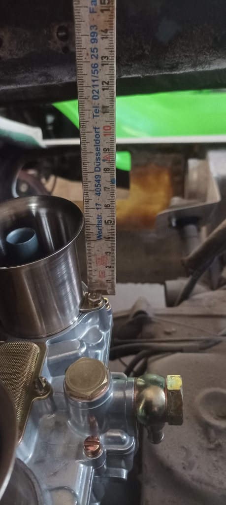

welche ansaugtrichter, welche luftfilter??
diese frage ist eine der vielen, die mich beschäftigt hat. dabei ist es gar nicht so schwer. einmal schlau machen und es selbst herausfinden ist angesagt.
die lösung:
kurze rohre = mehr leistung, lange rohre = mehr drehmoment
also ist in meinem fall die goldene mitte das maß der dinge. 55 mm trichter sind bereits verbaut, die werden übernommen. dazu passende 83 mm hohe k&n luftfilter.
und das passt sogar in den motorraum des bonanza gt rein! denn das war meine größte sorge.

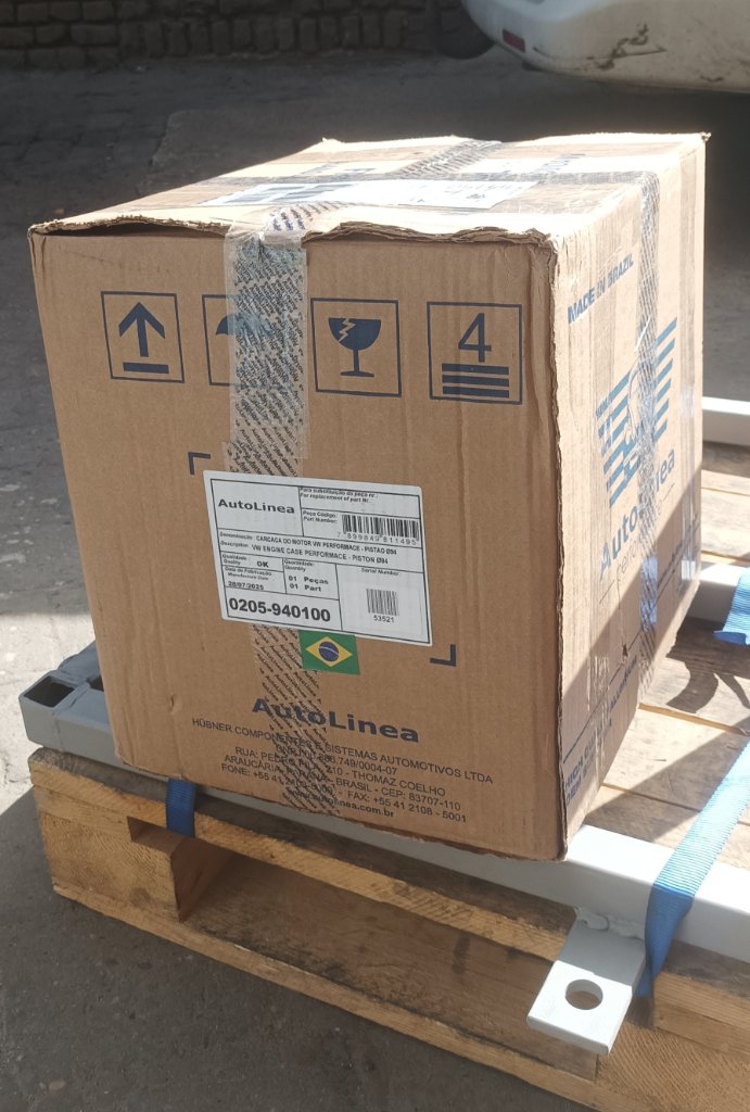

kleines teileupdate; heute kam der autolinea motorblock.
ich lasse den mal in seinem karton drin, bis es soweit ist, daran zu arbeiten.

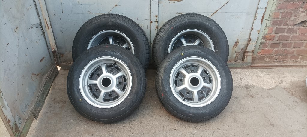

und wieder ist kohle weg; mal schnell neue puschen für den karmann gf besorgen. nach 17 jahren aber nur 7000 km waren die reifen nicht länger sicher, obwohl sie aussahen wie neu.

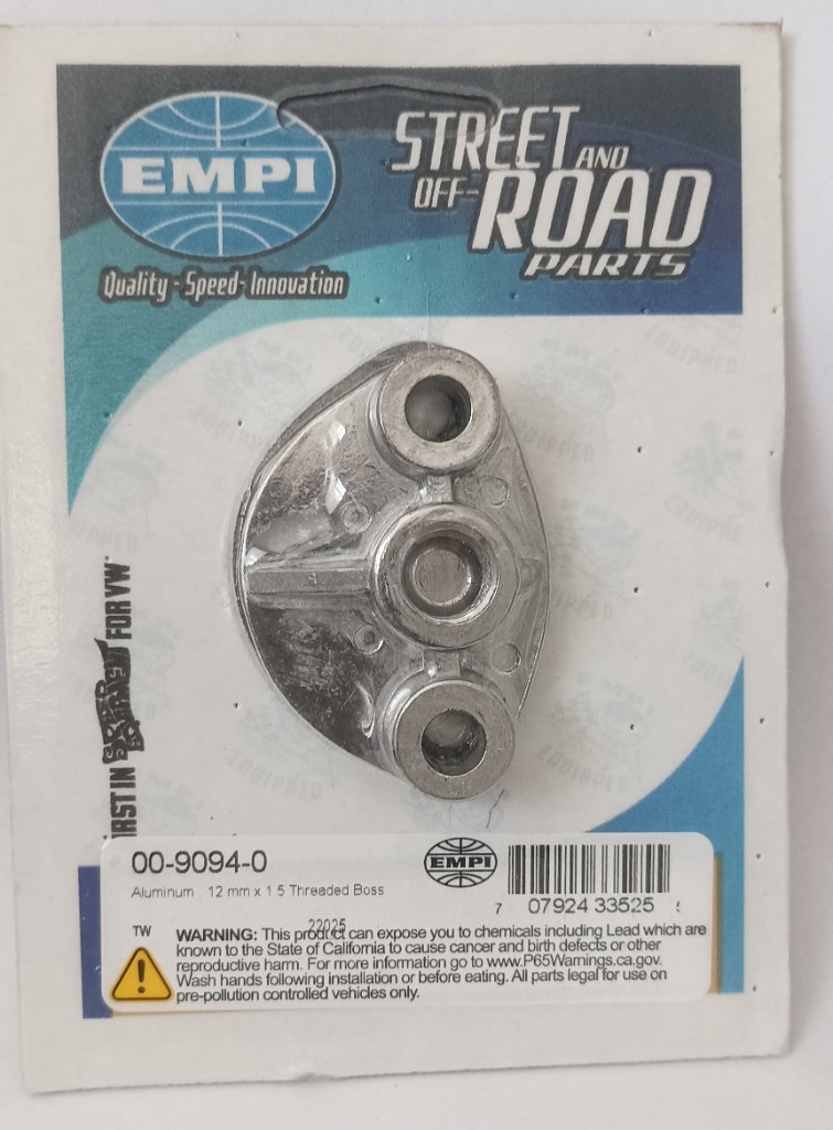

nur ein kleinteil kam eben an...
an den 12 x 1,5er anschluß kommt der schlauch der kurbelgehäuseentlüftung dran.
