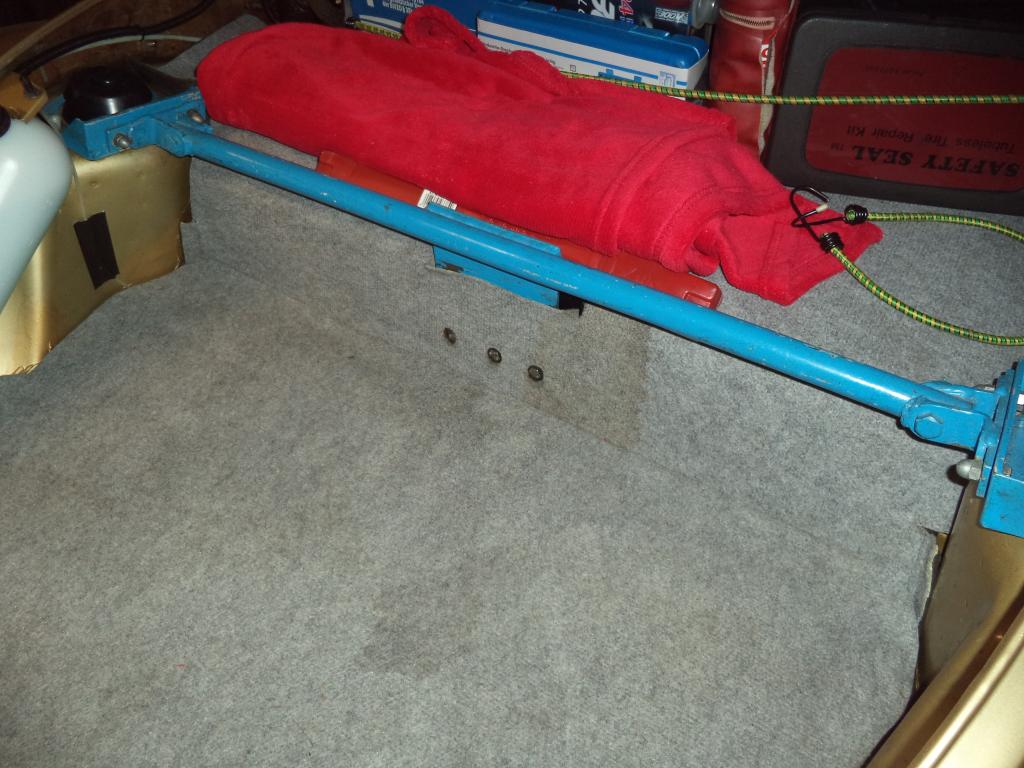

:text-+1:
Ich habe meine noch einmal vorn in der Mitte an der Kante vom Tankrahmen mit angeschraubt. Als zusätzliche Stütze gegen Querverschiebungen. Ob es hilft weiß ich nicht, aber der Glaube versetzt ja Berge :mrgreen:

Re: VW KÄFER 1302 OSR
weil du ja so um die Ecke räuberst :mrgreen:
x
Zuletzt geändert von yoko am Di 30. Mär 2021, 05:00, insgesamt 3-mal geändert.

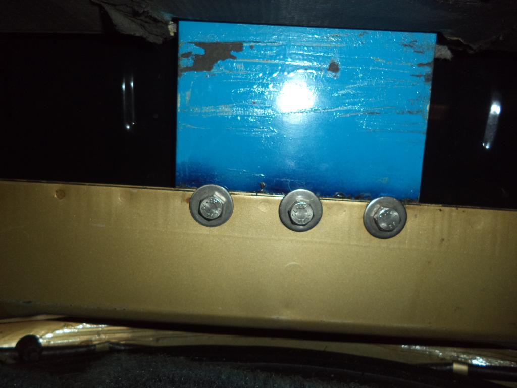

So, ich alter Kurvenräuber musste erst das Auto ausgraben, weil ich keine Fotos davon hatte. :lol:
Diese Löcher habe ich nicht :confusion-scratchheadyellow: Die Kante ist sehr solide und durch die grosse Fläche ergibt sich eine stabile Befestigung gegen Querverschiebungen. Das Gewicht war nicht so entscheidend.
Für die Bodenplatte hätte ich noch eine Verstärkung parat, die ich am Texaner angewendet habe. In die äußere Kante hinter den Verschraubungen der Karosserie, habe ich ein 20 x5 Vierkantrohr angepasst und eingeschweißt. Das erweitert die Untersetzpunkte für Hebebühne für den Fall, dass das Auto mal woanders hochgehoben werden muss. ;) Das ist natürlich nichts für Orginalos oder Gewichtsfetischisten 8-)
In Verbindung mit großzügig bemessenen Verstärkungen im Mitteltunnel, sorgen diese TÄ für soviel Stabilität, das ich das Auto auf 3 Punkten anheben kann und die Türen öffnen und schließen, als ob er auf dem Boden steht. :up:

PCS-K
Beiträge: 466
Käfer: PCS-K Buggy
Wohnort: NRW
Beitrag von PCS-K »
Ich würde die Streben eher von Mitte Domstrebe nach unten /aussen führen, oder einfach gerade herunter, ich denke das bringt mehr.
:up: Guter Ansatz. Ich bohre auch sehr ungern zusätzliche Löcher.
Das sollte passen, lass nur die Bohrungen für die Schrauben gross genug, sonst wird es fummelig mit dem Ein- und Ausbau. Aus diesem Grund habe ich die Halterungen auf den Federbeinen und die Verbindungsstange trennbar gemacht.
