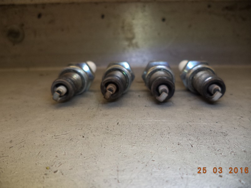

So, nach etwa 15.000km und 2 Lambdasonden :mrgreen: wollte ich die Zündkerzen erneuern. Bisher waren NGK montiert und der Wärmewert war so nach Gefühl festgesetzt worden.
Der Ölverbrauch liegt bei etwa 0,2l auf 1000km, die Motorentlüftung (Serie) ist ohne besondere Probleme, also habe ich auf eine Kompressionprüfung verzichtet. Man kommt im eingebauten Zustand auch nicht so toll dran.
Die Kerzenbilder haben mir sehr gut gefallen. Also wurden die gleichen Zündkerzen wieder montiert, ich habe lediglich die Variante mit dem Entstörwiderstand montiert, da ich ein leichtes, drehzahlabhängiges Knacken im Radio habe. Das stört mich eigentlich nicht so, aber vielleicht bekomme ich es auf diese Art weg. Den Elektrodenabstand habe ich auf 1,0mm eingestellt. Damit bin ich bisher auch gut gefahren. Der Verbrauch liegt zwischen 9 -12l/100km. Also alles gut.

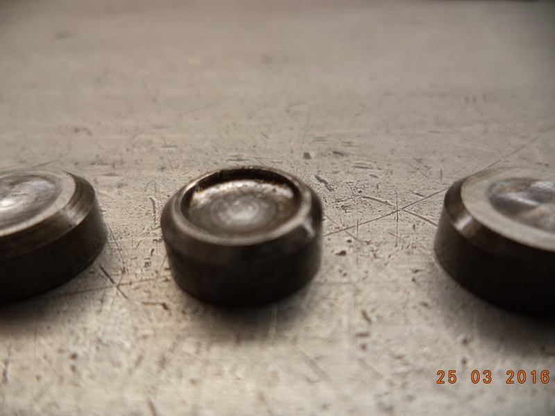

Da ich mir einen Satz TP Einstellschrauben gekauft hatte, wurden auch noch eben die Kipphebelwellen abgebaut, um diese Teile zu montieren.
Was da an das Licht kam, war etwas unschön.
Beim Aufbau der Köpfe hatte ich auf Volvo Auslaßventile zurückgegriffen. Da ich nicht wußte, ob sie am Kopf gehärtet sind (Volvo hat Tassenstössel) habe ich auf allen Ventilen Ventilkappen montiert. Die Legierung dieser Kappen muss aus einem Butter/Käse Gemisch bestehen, denn sie sahen so aus:
Der Gewinner ist hier zu sehen:
Ich hatte mich schon gewundert, warum die Fühllehre so bescheiden einzulegen ist, aber es ist im eingebauten Zustand mit dem Auspuff sehr wenig Platz und ohne die Demontage der Wellen wäre es mir vermutlich auch jetzt nicht aufgefallen :confusion-scratchheadyellow:
Ich hoffe, das ich mit diesen Schrauben das Problem erledigt habe.

Warum machst du den Elektrodenabstand auf 1mm?
Grüße Christian

Krass :shock: :shock: :shock:
Verfasst: Sa 26. Mär 2016, 08:06
von yoko
:shock: Hoffe nicht, daß alle Kappen aus Butter/Käse sind.
Habe voriges Jahr auf einem Buggy-Motor auch solche Kappen montiert, aber mit 1,25 "Empi-Style"-Kippers. Bei diesen Kippers liegt ja eine breitere Fläche auf, die auch "abrollt" und nicht "hämmert" wie die originalen Einstellschrauben. Aber trotzdem sind deine "Käse" :handgestures-thumbdown:
Bekomme demnächst, wenn bei mir Platz ist, den Buggy rein zum Service-machen, bin neugierig, wie bei dem die Kappen aussehen.
PS: TP-Elefantenfüße sind ok. Die habe ich auf dem zweiten Buggymotor voriges Jahr zeitgleich montiert und heuer schon Service gemacht. Da paßte das Ventilspiel nach ca. 5t km :handgestures-thumbupright:

C.Schott hat geschrieben:Hallo Bernd
Grüße Christian
Ich mache den Elektrodenabstand auf 1mm, weil es bessere HC Werte (unverbrannte Kohlenwasserstoffe) im Leerlauf und Teillast bringt. Das funktioniert aber nur mit einer Transistor Zündung. Bei der Serienzündanlage mit Kontakt ist 0,8 die Grenze. Wenn noch eine Verteilerkappe im Spiel ist, erhöht sich auch da der Abrand deutlich. Aber das habe ich nicht mehr. Die aktuellen Fahrzeuge mit der Spule direkt auf der Kerze haben alle über 1mm Elektrodenabstand.

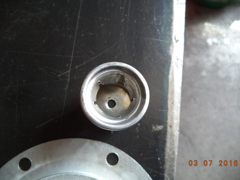

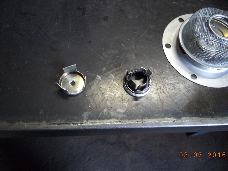

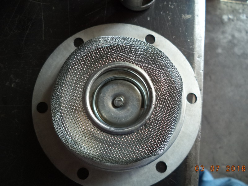

Am Wochenende habe ich einen Ölwechsel durchgezogen. Nachdem der Kilometerzähler repariert wurde, geht das jetzt auch wieder nach Strecke und nicht nur nach Tankfüllungen mal Pi und dickem Daumen. :lol:
Da kam aber etwas lustiges an die Oberfläche.
Links ein intaktes Sieb, rechts mein ausgebautes Teil
Der Einsatz hatte sich am Ölsaugrohr festgesetzt, weil die Nietung nicht sehr sauber ausgeführt war.
Da der Einsatz jetzt platt unter dem Saugrohr aufsaß, blieb eine 6mm Bohrung als Zufluß übrig :shock:
Der Öldruck war auch bei hoher Drehzahl immer über 3 Bar. Einzig die Öltemperatur stieg zügig Richtung 120°, sank aber bei Lastverminderung recht flott wieder. Standardtemperatur bei ca. 120Km/H immer um die 100° trotz großem Behr Ölkühler. Was mich schon länger wunderte, war der gerade mal im vorderen Drittel angewärmte Kühler, der Rest blieb kalt.
Ich hatte das bisher immer auf den Ölfilter geschoben, weil das Umgehungsventil erst oberhalb 2,2Bar öffnet. Daher vermutete ich einen zu großen Durchflußwiderstand. Die VW Filter öffnen allesamt schon bei 0,8Bar.
Die Lösung des Problems:
Den Boden abgeschnitten und die Laschen umgebogen. Somit passt alles wieder und der Durchfluß ist jetzt ungebremst.
Ob der Öldurchfluß jetzt Auswirkungen auf die Temperatur hat, wird sich zeigen. Sobald ich es probiert habe, melde ich mich :up:
Übrigens ein Orginalprodukt aus Südamerika :roll:
