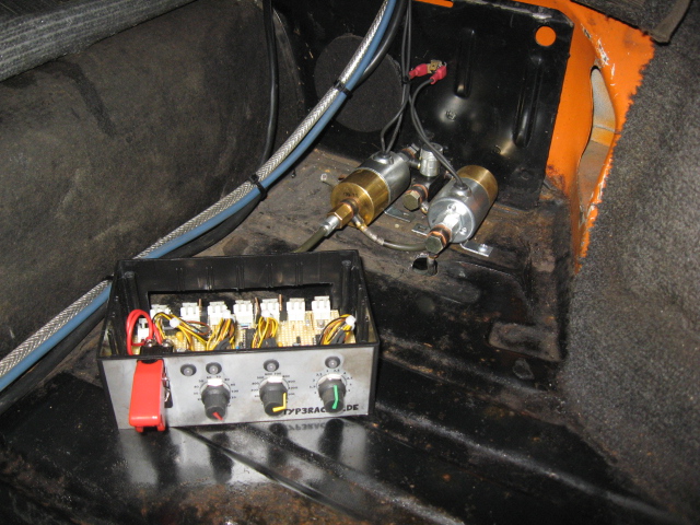

Hallo Uwe
Welche Nockenwellen verwendest du ?
Verwendest du die Titanteller ?
Kommen andere Ventilfedern zum Einsatz ?
Das Bild soll eine Motivationshilfe sein......... :lol: :lol: :lol:
ELO :character-oldtimer: :character-oldtimer: :character-oldtimer:
