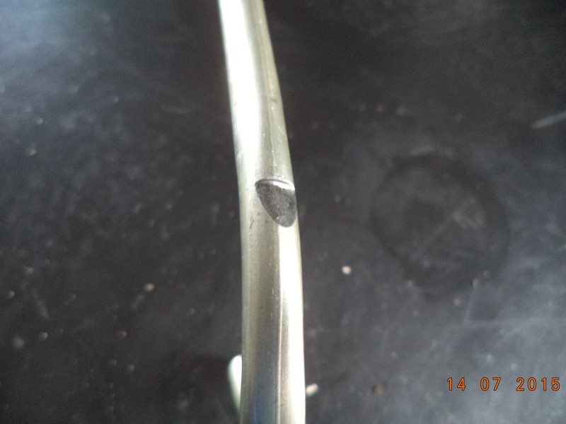

So, da haben wir auch den ersten richtigen Defekt :shock: Eine durch gescheuterte (nicht bescheuert, welch genialer Wortwitz :lol: ) Leitung. Der Abstand zu Ölthermostat war zu knapp und das Aluminiumgehäuse hat dem Stahlrohr den Rest gegeben. Der Aus- und Einbau war nicht so einfach. Die Zündspule musste raus und die Stecker mit den sehr gut sitzenden Rastnasen lassen sich unter eingeschränktem Platzangebot nicht so leicht entfernen. Aber es ist vollbracht, die neue Leitung ist aus Kupfer, das ließ sich einfacher anpassen und der Ringnippel könnte umgelötet werden. Ich habe jetzt mehr Abstand zum Thermostat und zusätzlich noch einen Scheuerschtz angebracht. Fotos gibt es nur von der ausgebauten Leitung, da zwischen Rückwand und Motor kein Platz zum fotografieren ist :mrgreen:
Guckst Du hier:
Ganz normal bei solchen einem Fuschmotor...:D
