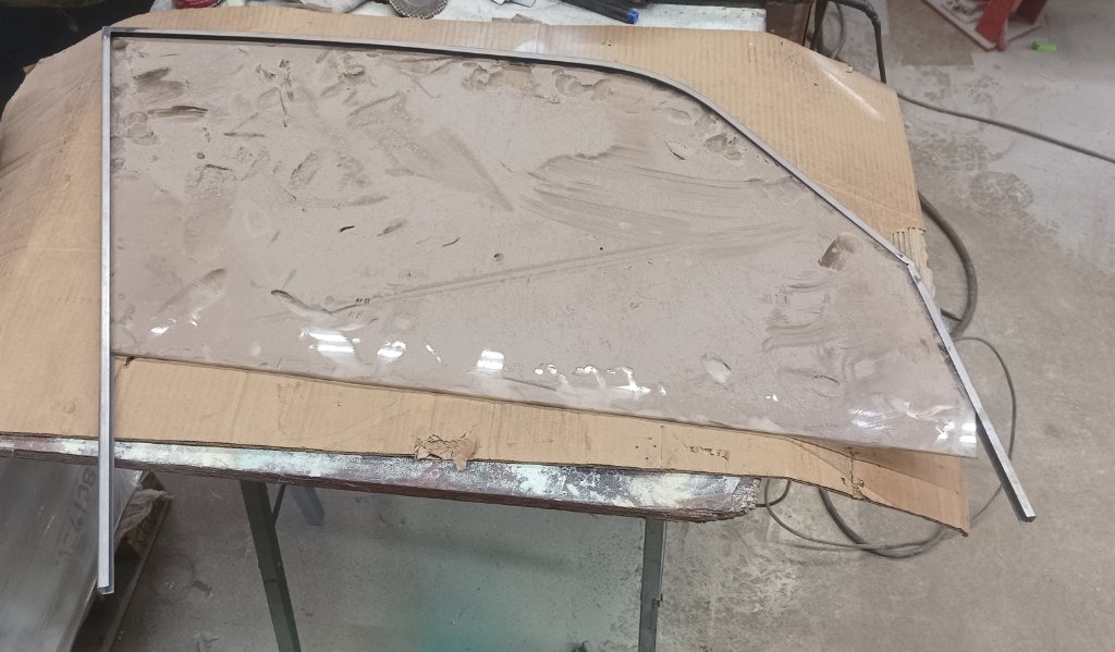

Rahmenupdate; die ersten beiden Profile waren bereits gekantet.
Also an der Karosse/der Scheibe das Profil angepasst...
Dann das hintere Stück angepasst und angeschweißt.
Dran halten ans Auto, ob es auch passt...
und es passt hervorragend!

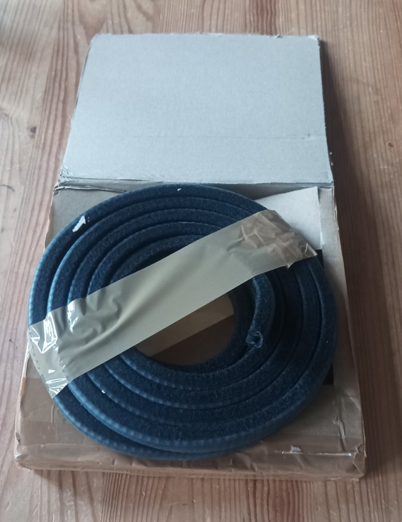

damit die scheibe nicht im rahmen rumklappern kann, habe ich direkt mal das dazu passende dichtungsprofil geordert.
dies wird nicht die letzte bestellung in sachen dichtungsprofil sein, da ja noch weitere bereiche neue dichtungen brauchen. der motordeckel, die haube vorne, die türeinfassungen...

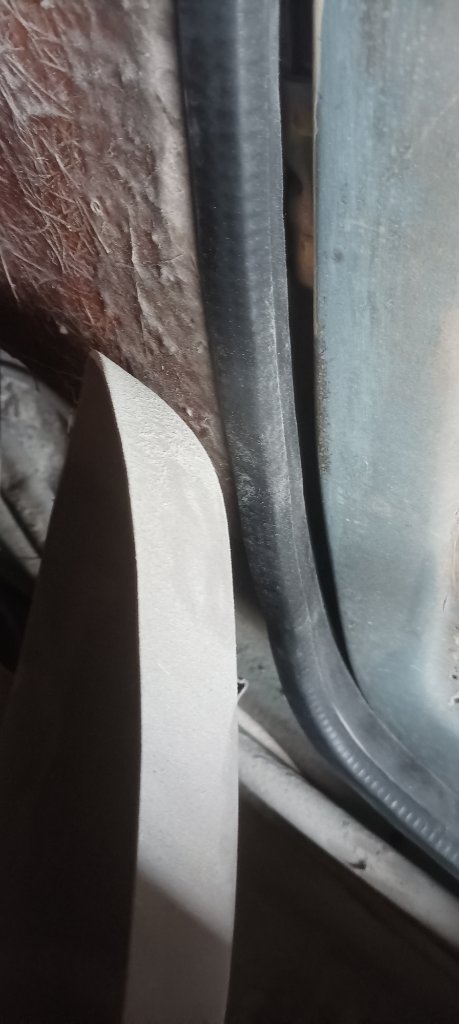

anpassen ist angesagt! die türdichtung passt sehr gut, das gfk muss allerdings an ein paar stellen noch anlaminiert werden, da ich keine lust auf einen wassereintritt oder windgeräusche oder luftzug im auto habe! das ist allerdings herstellerseitig nicht korrekt gemacht worden.

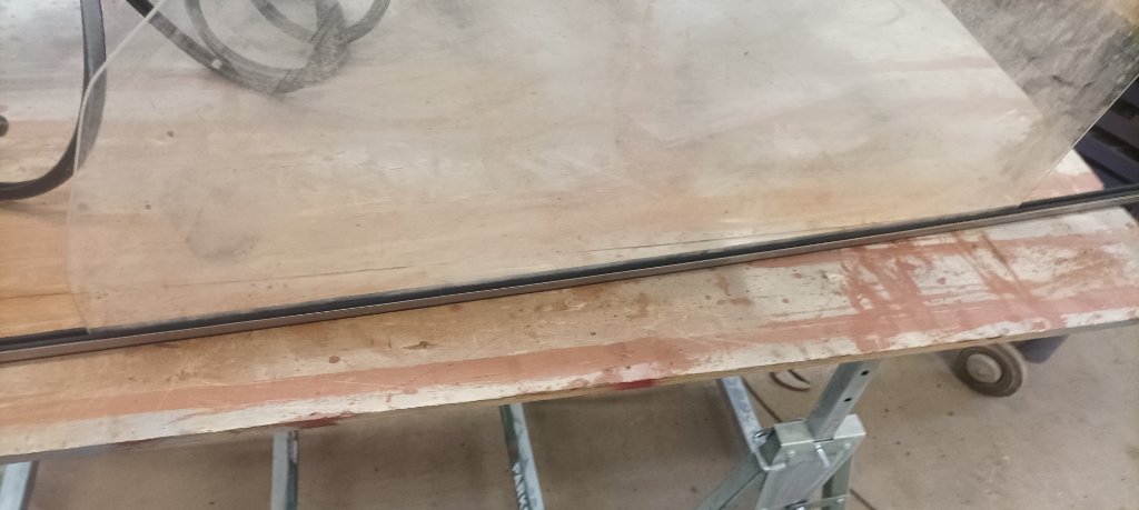

gestern kam das scheibenführungsprofil für den selbstgebauten türrahmen. ich habe das mal in das profil vom zweiten, noch nicht hergestellten, scheibenrahmen gesteckt. zum schauen, ob es gut passt, habe ich die scheibe mal in die schiene gestellt. ergebnis; perfekt!
so muss das sein! bis jetzt habe ich da alles richtig gemacht.

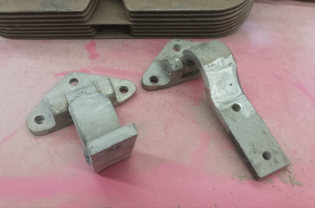

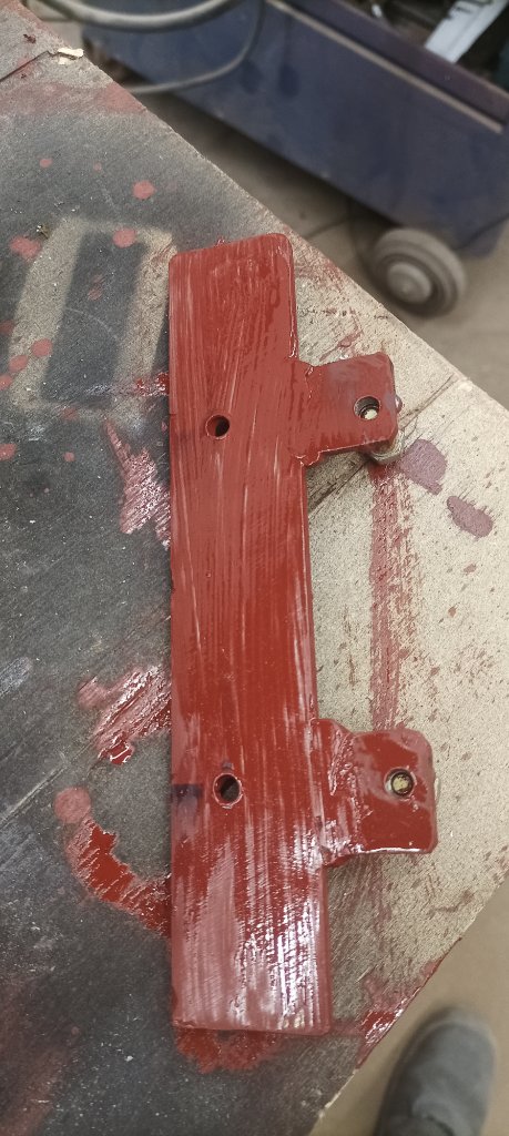

kleines update vom wochenende; dür türscharnierhalter ist für die rechte seite nun auch gebaut und bereits grundiert.

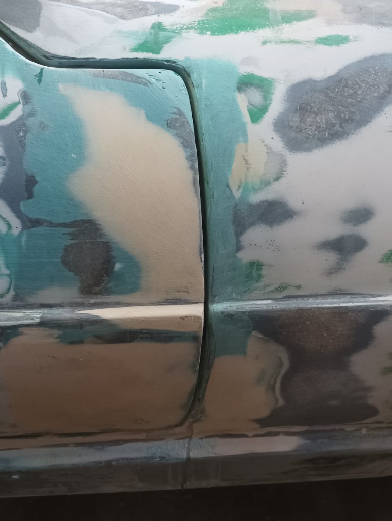

die scharniere sind wieder auf original zurückgeändert worden; links noch in der vorher version, rechts bereits wieder original:
die türe ist nun eingepasst, die spaltmaße ändere ich am ende noch minimal rundherum auf 4 mm ab.

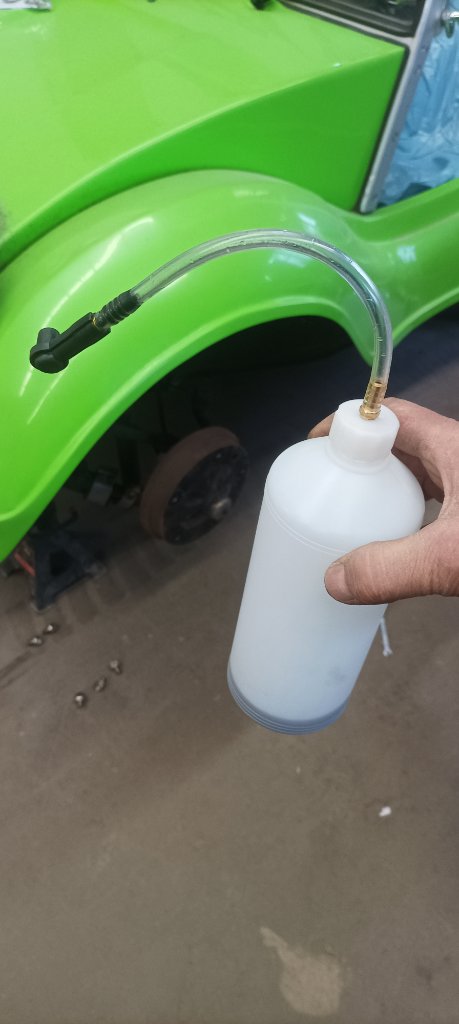

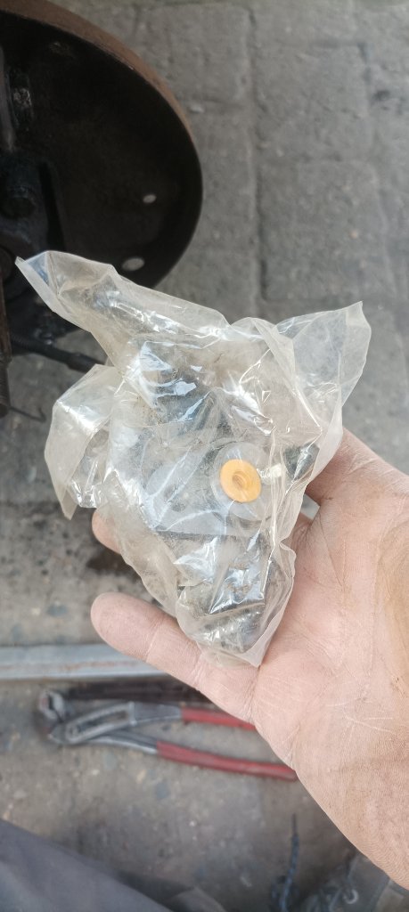

Daran musste ich mich auch noch austoben...ein defekter Radbremszylinder musste erneuert werden...zum Glück hatte ich welche auf Lager...
die Bremse musste ich reinigen und nachstellen.
Gestern habe ich dann mit dem Töchterchen noch die Bremse entlüftet.
Und bei der Demontage der Räder fiel auf, wie alt sie tatsächlich schon sind. 17. te Kalenderwoche 2009 steht drauf. Auch wenn sie noch nicht viel gelaufen haben und das Profil top aussieht, das Gummi nicht rissig ist, gibt es doch aus Sicherheitsgründen nur den einen Weg; neue Reifen müssen drauf!

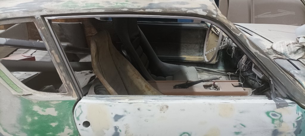

Was für ein Krampf mit der Türe, dem Scheibenrahmen und der Scheibe.
Scheibe und Rahmen habe ich perfekt aufeinander angepasst.
Den Verlauf der Dachkante und der A-Säule habe ich auch angepasst.
Baue ich den Rahmen in die Türe ein, passt fast gar nichts mehr. Irgendwie verdreht und verspannt sich der Rahmen in der Türe, obwohl nichts auf Spannung eingebaut ist.
Jetzt heißt es, die Fehlerquelle zu finden.

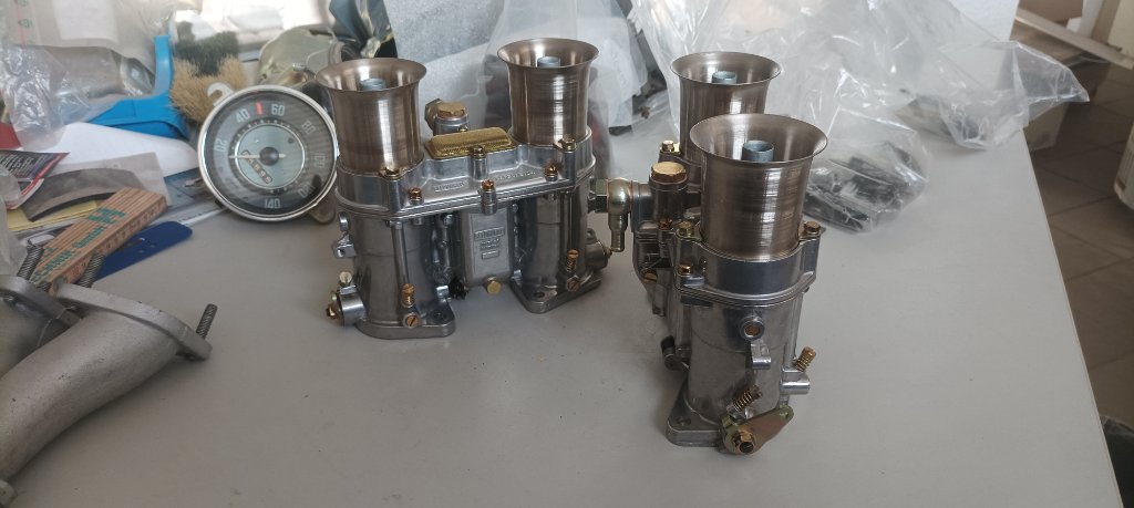

Was für Monster...
Die Vergaser und einige andere Teile sind bereits da...

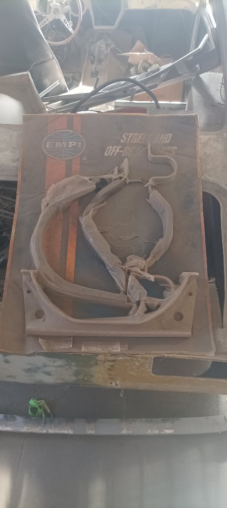

Getriebeseitig muss auch noch was gemacht werden. Da ich nur ein Pendelachsgetriebe fahren kann (ich kann kein Motorschwert verwenden, da mir karosserieseitig keine Aufnahmen zur Verfügung stehen), muss eine zusätzliche Vorkehrung getroffen werden, damit sich das Getriebe nicht zu stark in seiner Längachse verdrehen kann. Dafür kommt ein Getriebespannband zum Einsatz, dass eigentlich in meinen Baja Bug sollte. Das hatte ich noch rumliegen und kommt jetzt da dran.
