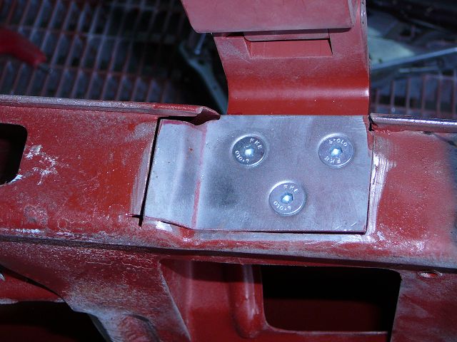

Nachdem ich das auch demnächst machen muss, bin ich bei CSP fündig geworden
https://www.csp-shop.de/aufbau/tuerscha ... 2542a.html

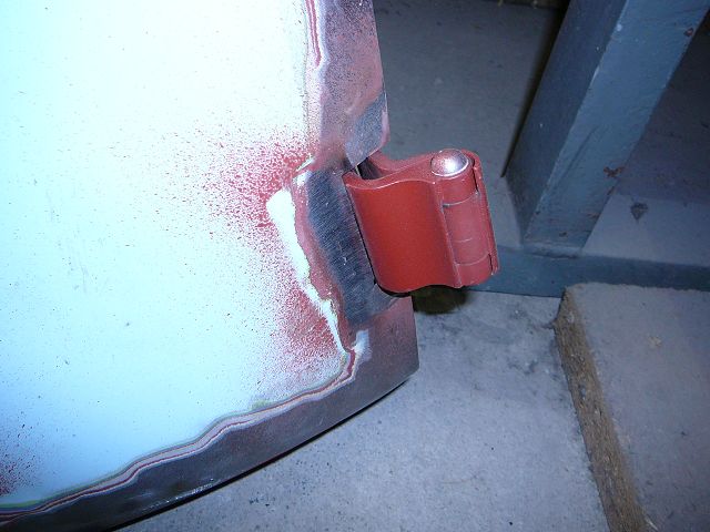

Habs beim T1 auch schraubbar gemacht und handelsübliche 10.9er Senkkopfschrauben mit Gegenmuttern genommen.
Die Scharniere wurden auch ausgebuchst aufgerieben und mit Übermaßbolzen zusammengebaut, aber die Idee mit dem O-Ring ist echt nicht schlecht, da ist ansonsten
der Gammel wieder vorprogrammiert.

Die Schrauben für die Türschaniere gibt es noch beim VW Händler als Original Ersatzteil . Das sind 8mm Gewindeschrauben mit einem kleinen Senkkopf als Kreutzschlitz. Passen perfekt, schön bündig wenn die verschraubt sind. Gruß Volkert
Re: 63 er WBX wird nun doch noch fertig
Verfasst: Di 12. Feb 2019, 12:55
von WestiT3_1986
bobycar09 hat geschrieben:Die Schrauben für die Türschaniere gibt es noch beim VW Händler als Original Ersatzteil . Das sind 8mm Gewindeschrauben mit einem kleinen Senkkopf als Kreutzschlitz. Passen perfekt, schön bündig wenn die verschraubt sind. Gruß Volkert
Teilenummer N 10084701 (0,54€/St.)

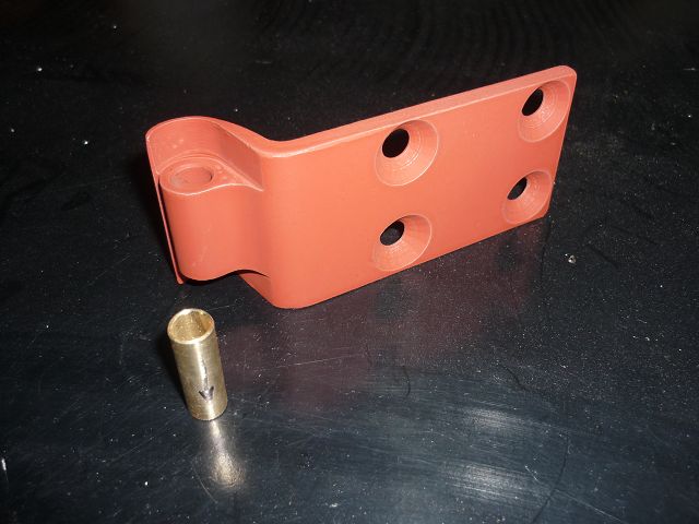

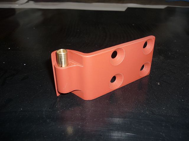

Bin immer noch am Türscharniere richten unten links geht der Bolzen nicht raus und hat auf den letzten cm gefressen
Ich weis nicht ob ich es mir geben soll das Teil auszubohren wenn ein neues Teil 40 Taler kostet
Ich hab Scharniere mit 4 Bohrungen für die A Säule ich habe nur welche mit drei gesehen
Kann ich die von späteren Baujahren nehmen und muss nur ein weiteres Loch bohren
Gruß Andy
Verfasst: So 3. Mär 2019, 18:47
von Henry / MKT
Die neueren gehen auch, wenn du das 4.Loch bohrst. Reib doch die alten durch und Übermassbolzen rein.

Hab das unten links neu gekauft der Bolzen will echt nicht raus ohne das ich bleibende Schäden am Scharnier habe
Hab mal ein paar Buchsen und Bolzen im Standardmaß bestellt mit denen sollte es gehen
