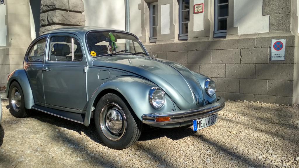

Hallo Bernd,
die Spur habe ich bereits nachgestellt, ist aber noch nicht perfekt.
Sturz ist am Maximum, da müssen wohl erweiterte Exzenter her.
Wir haben gerade einen Ausflug nach Hamm hinter uns gebracht. Der Fahrkomfort ist nach der weiteren Tieferlegung von Gestern sowas von hinüber. Der Hoppelt über jede Bodenwelle, Dämpfung gleich null und ist sau hart. Ich vermute mal Dämpfer und Traggelenke müssen auch neu. Also weiter geht's.
Doof, die Traggelenke hätte ich direkt machen sollen. Jetzt muss nochmal alles auseinander. :angry-cussingblack:

Normal, hatte ich auch geschrieben. Der wird richtig hart.
Habe ich nur mit den Bilstein in den Griff bekommen.
Oeldruck gehen gar nicht, glaube mir.
Können uns gerne mal Nähe Kettwig treffen, da kannst mal vergleichen.
Wenn die Traggelenke sauber arbeiten, kein Spiel haben und Fett drin ist warum willst die wechseln?
Du wirst nicht mehr an den Serienfahrkomfort ran kommen, sicher! Egal welche Dämpfer.
Nur mit TAS wird es weicher.

am besten die Stoßdämpfer unten aushängen ohne den Wagen aufzubocken, dann merkst recht schnell wo der Wagen aufliegt
denke aber das es die Stoßdämpfer sind, so tief isser ja nicht

Kadettdämpfer sind für die Vorderachse zu straff. Der Kadett hat den Motor und das Getriebe vorn :character-oldtimer: Kauf neue Bilsteine und gut ist.
marcel_002
Beiträge: 330
Wohnort: Mettmann
Beitrag von marcel_002 »
Danke für die vielen hilfreichen Tipps. Das Thema Fahrwerk hat sich fürmich jetzt erstmal erledigt.
Ich habe heute mal die Dämpfer unten los geschraubt und beim ablassen festgestellt, dass er auf den Dämpfern aufgesessen haben muss. Wie ihr alle schon beschrieben habt sind die Dämpfer viel zu lang. Ich habe die Rasterplatten dann so eingestellt, dass er sich im Arbeitsbereich der Dämpfer bewegt. Rasteplatte ist jetzt ziemlich genau in der Mitte. Vorher waren die auf Anschlag unten. So fährt er sich jetzt super und ist nur 15mm höher. Macht richtig Spaß wie er jetzt im Vergleich zur Serienhöhe durch die Kurven jagt. :up: Die neuen breiteren Reifen und die breitere Spur tragen sicherlich auch Ihren Teil dazu bei.
