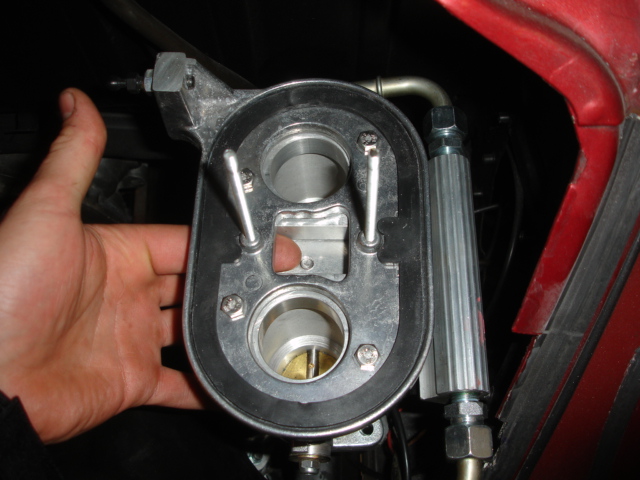

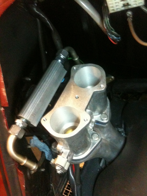

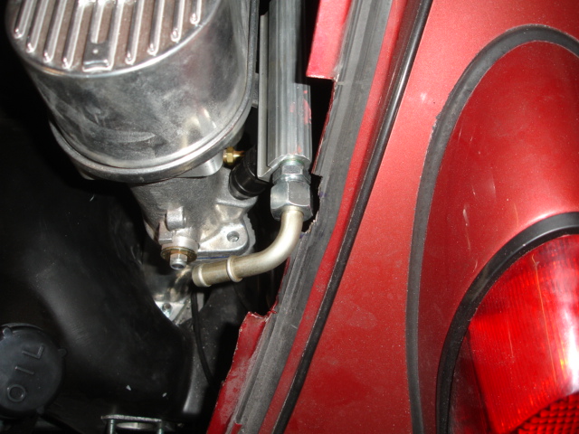

habe heute meine fuel rails kompletiert (einspritzdüsen und Winkel) - ja, ich weiss, es sieht relativ doof aus mit den Winkeln, aber bis Ende Mai muss es wohl so bleiben weil mir die Zeit davonrennt

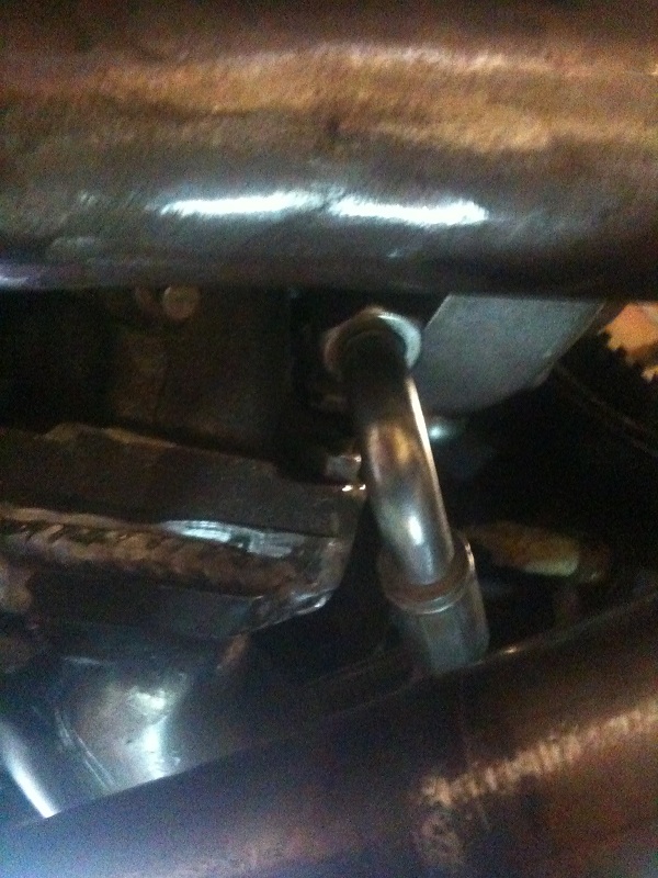

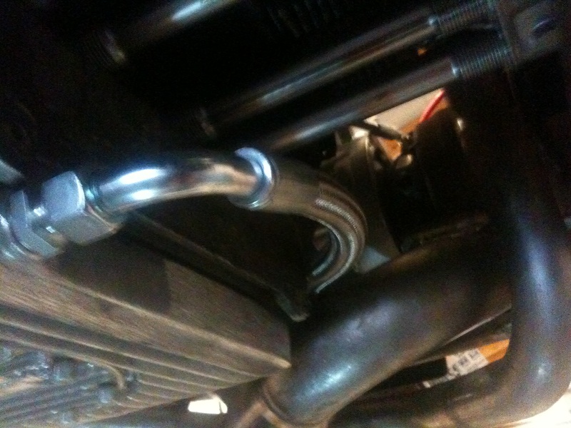

Ölzulauf ist angeschlossen von Öldruckgeber zu Turbo und vom Turbo an den Zusatzsumpf

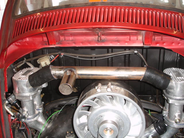

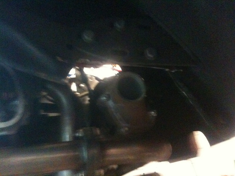

Getreu nach dem Motto: hab ich keinen Platz, benutz ich die Flex: so habe ich das Häusschen an den Endschalldämpfer angepasst.
- IMG_0549.JPG (153.98 KiB) 6718 mal betrachtet

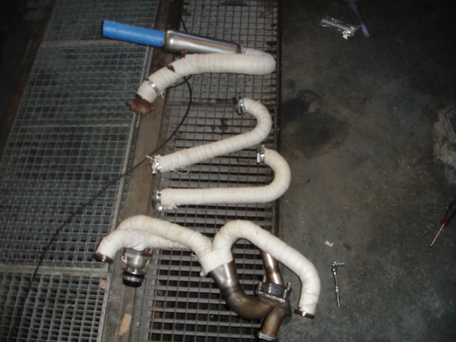

Morgen wird die Luft- und Druckseite fertig geschweisst. Die Benzinleitung wird umgehängt. Die Lamda- und Abgastemperatursonde werden angepasst und der Krümmer wird samt Ölrückleitung mit Hitzeschutzband umwickelt. Wie befestige ich das Hitzschutzband? Der Turbo wird weiter gedreht bis der Ladeluftkühler nicht mehr am Öldruckgeber ansteht.
