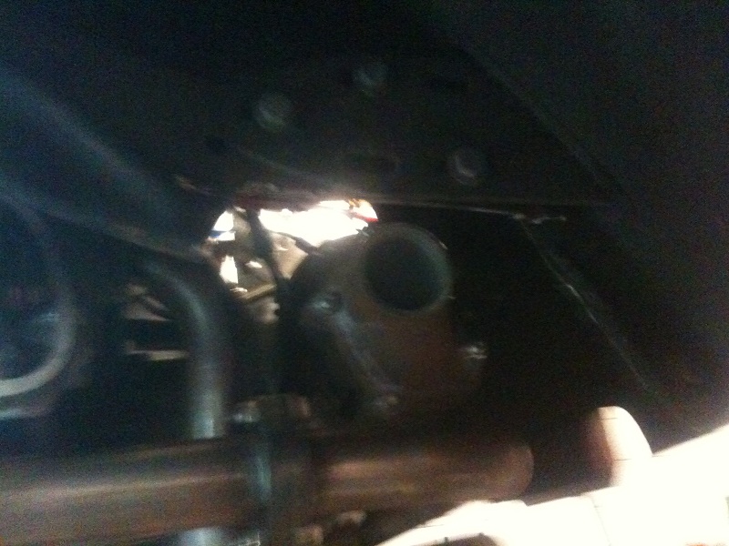

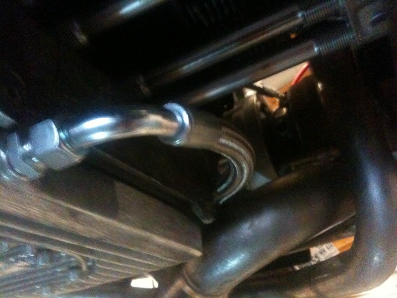

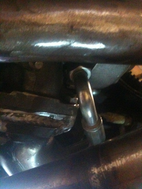

nach einer Woche unfreiwilliger Pause (wegen Schläuchen anfertigen) gehts jetzt endlich weiter
habe heute meine fuel rails kompletiert (einspritzdüsen und Winkel) - ja, ich weiss, es sieht relativ doof aus mit den Winkeln, aber bis Ende Mai muss es wohl so bleiben weil mir die Zeit davonrennt
Ölzulauf ist angeschlossen von Öldruckgeber zu Turbo und vom Turbo an den Zusatzsumpf
Getreu nach dem Motto: hab ich keinen Platz, benutz ich die Flex: so habe ich das Häusschen an den Endschalldämpfer angepasst.
Morgen wird die Luft- und Druckseite fertig geschweisst. Die Benzinleitung wird umgehängt. Die Lamda- und Abgastemperatursonde werden angepasst und der Krümmer wird samt Ölrückleitung mit Hitzeschutzband umwickelt. Wie befestige ich das Hitzschutzband? Der Turbo wird weiter gedreht bis der Ladeluftkühler nicht mehr am Öldruckgeber ansteht.
mfg lukas :1200cc: :ch:

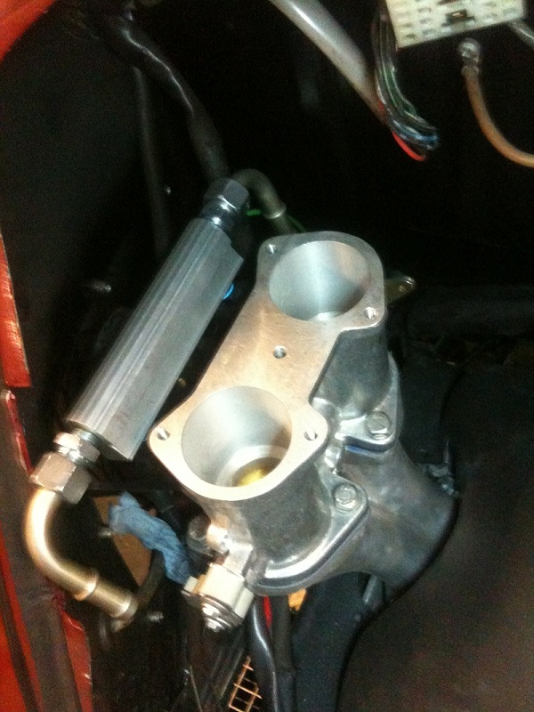

Flat4
Beiträge: 641
Re: Der 1200er Levinski Motor
Beitrag von Flat4 »
ich lass mal bilder sprechen
zu den problemen :cry:
und sollte noch eine umlänkung bauen für den gaszug
und sensoren,geber :roll: :roll: und ich habe kein plan wie ich das lösen sol :(

Flat4 hat geschrieben:
So ein Bild hatte ich damals auch bei meine Jenvey's und die CB Platten... Habe ich mit ein Spacer (Vollkern Material) gelöst.
1192cc T1 N/A Challenger
Flat4
Beiträge: 641
Beitrag von Flat4 »
habe schon Spacer ( Wende platten) :D
aber ich dachte, ich mache mir eine alu plätchen und kite es dan an
muss fertig werden
