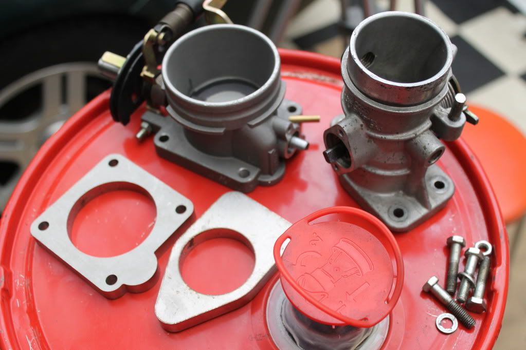

Nachdem ich zienlich viel Zeit verloren habe mit die sch**ss Drosselklappe, wird mir deutlich das daraus für mich jedenfalls nie etwas Performance-geweis rauskomen wurde: wirklich nur nach 30-40 Grad verdrehung ist die Drosselklappe aus der Leerlaufbereich und weil ich das Bereich verschlossen hatte und nicht vor hatte so eine Leerlaufventil ein zu bauen und mit einer 14x20 Map ein zu stellen, habe ich beschlossen die DK weg zu werfen und ein andere versuchen passend zu machen.
Dazu musste aber zwei Flansche Lasergeschnitten werden und die sind denn endlich angekommen. Bei einer habe ich dann heute auch die Löcher selbst gebohrt, die andere muss noch gebohrt werden:
Die BOV muss abder denn auch verstetz werden... also noch etwas Arbeit muss gemacht werden.

Walter jetzt bin ich aber echt gespannt was du baust.Vorstellung von hab ich ja zwei aber die sind alle gewagt.

:up: Da bin ich auchmal gespannt, wie du da vom großen Loch auf das kleine Loch kommst.
Was ist das für eine Drosselklappe?

Da kommt wohl ein Stück Rohr dazwischen, schon hat man einen Adapter. :D
Dutch "quick&dirty" :mrgreen:

nee, nicht so..
Mehr wie Uwe das beschrieben hatte :lol:
Dazu wird die andere Drosselklappe 90 Grad umgelenkt worden, also nur ein einfaches rechtes Reduzierstück wirds nicht sein (leider) weil das dann nicht mehr unter die Intercooler passt..
Also nichts 'gewagtes' Peter ;)
Münch: es ist die DK einer Ford Sierra 2.0 hatte ich damals neu am ebay gekauft nur für die TPS (welche fliessend passt/gleich ist als die bei den Jenvey TB's) ;)

Ford Drosselklappe eingebaut :)
