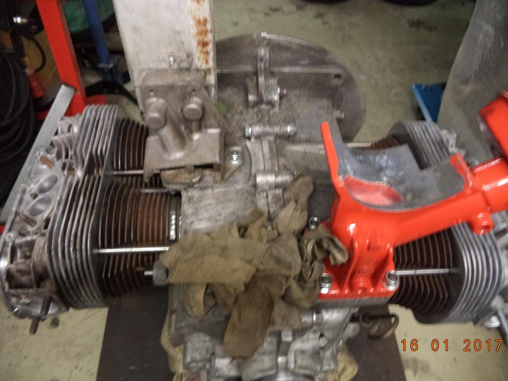

Es geht weiter!

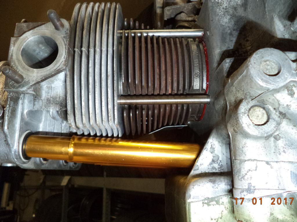

Das Auge fährt schließlich mit!
Die Montage war nicht ganz so leicht, weil durch das Tiefersetzen ziemlich Spannung notwendig wurde, um die Rohre einzusetzen. :character-oldtimer:
Aber sitzt alles sehr schön.
Und jetzt geht es 1 - 2 - 3 weiter :handgestures-thumbupright:
Lag der Zylinder innen an?
Sieht nicht so aus bei fen Bildern!

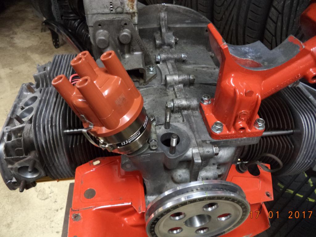

Uhiii, das funkelt aber (:
Wir war'n in Istanbul, schalalalalaaa
Auf VW & dicke Okken
>SaumorePorno<
Der Zylinderbund hat unten noch 0,5mm Spiel zum Kopf. Passt alles! Es konnte alles so bleiben. :handgestures-thumbupright:
Ja, ein bißchen was sollte glänzen, aber warte erst einmal, wenn meine verchromte Riemenscheibe für den Generator montiert wird :character-oldtimer: Dann bin ich sofort ganz vorn :lol:

Ich bau erst einmal Vergaser drauf. Das wird dieses Jahr sowieso nichts mehr 8-)
Weiter ohne Bilder!
Ich habe die Zylinderbleche angepasst. Das wird noch spassig bei den Abschlußblechen. Da steht kein Loch mehr über dem Anderen :? Die Kipphebel wurden von mir an den Enden etwas abgespeckt. Jetzt noch die geschraubten Wellen montieren, die Hebel ausrichten und dann ist diese Hürde auch genommen :-D 4 Hebel musste ich auf der Einstellseite nachschweissen, damit die Bohrung wieder zu war. Dann noch die Gewinde nachgeschnitten und in Kaltreiniger eingelegt.
Da meine 40er Weber und die 40er Solex nicht wirklich einsatzbereit sind, werde ich probehalber die 34PCI Anlage montieren. Mal schauen, was da rauskommt. ;) Versuch macht kluch :obscene-smokingred:
Während dieser Zeit kommen die Vergaser zur Überholung. Ich habe die schon so oft zerlegt, gereinigt und was weiß ich noch alles. Sie sind einfach nicht zur Mitarbeit zu überreden :angry-cussingblack: Jetzt muss da jemand ran, der mehr Durchblick und Möglichkeiten hat.
