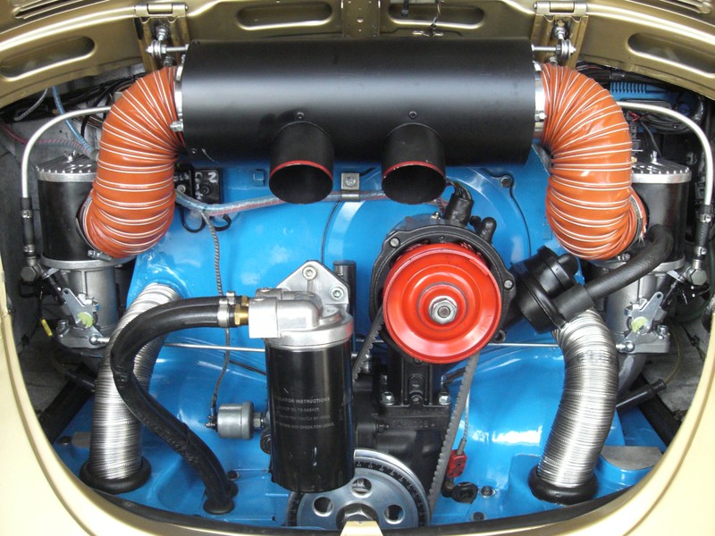

Mal ein Bild vom Abschluß. Motor ist drin Läuft, schmeißt aber Öl hinter der Riemenscheibe, oder an der Ölpumpe, aber erst wenn er warm ist. Ich werde mal alles sauber machen, eintalkumieren und auf der Bühne laufenlassen. Da sollte sich das Ganze lokalisieren lassen. Das Laufverhalten mit der Einspritzung ist einfach genial :up: Nie mehr Vergaser :handgestures-thumbupright:

mal auf dumm, bei der Riemenscheibe ist schon die Schnecke drinnen die das Öl zurrückhält? es soll ja welche geben die das nicht haben

Viel besser, ich habe eine Riemenscheibe mit Wellendichtring. Der Flansch in dem der Dichtring sitzt, hatte sich zuerst gelöst und mitgedreht (auf dem Prüfstand). Ich habe ihn jetzt eingeklebt, das scheint aber auch nicht des Rätsels Lösung zu sein. Es ist ja noch nicht mal sicher, ob es da überhaupt rauskommt. Ich werde jetzt erst mal alles reinigen, dann laufen lassen und dabei beobachten. Wenn man fährt weiß man nur das Öl rauskommt, aber nicht wo :roll: Wenn es die Riemenscheibe sein sollte, bau ich wieder zurück auf die Variante mit Schnecke. Aber hast recht Jürgen, es gibt welche wo die Schnecke garnicht, oder schlecht gefertigt ist. Das funktioniert dann auch so. Mit so einer Scheibe hatte ich mich auch schon einmal beschäftigen dürfen. :roll:

Ölverlust an der Riemenscheibe liegt oft an erhöhtem Druck im Motor. :roll:
Bei gesundem Motor kommt da so gut wie nie was raus. :character-oldtimer:
Es gab früher Übermass-Riemenscheiben für gespindelte Gehäuse von VW.
Wobei eben selbst bei mehr als 2/10 Luft bei guten Motoren da nix rausquillt.
Wenn das Loch deutlich grösser als 50mm ist, wird auch der Simmerring nicht vernünftig halten. :handgestures-thumbdown:
Zieh mal bei laufendem Motor den Ölmessstab raus, wenn da auch die Suppe kommt,
muss das Projekt noch ein wenig "gähren"

danke für den Tipp, aber dieses Problem habe ich erst einmal weit weggeschoben, weil der Druckverlusttest nach dem ersten Prüfstandslauf gut war. Außerdem hatte ich bereits den Motor gefahren und da war an dieser Stelle alles dicht. Probleme machten nur die durchgehenden Zuganker. Das ist aber auch gelöst. Nichts desto trotz habe ich mal den Ölstab gezogen und auch den Öldeckel abgeschraubt. Es war aber so wie ich es kenne, im Leerlauf pulsierende Luftmenge und bei steigernder Drehzahl wir es deutlich weniger. Ich habe darufhin die Riemenscheibe wieder abgeschraubt und der Simmerring fiel mir bereits entgegen :roll: Also alles wieder umgebaut auf die alte Riemenscheibe mit dem Seriendurchmesser. Was mich da geritten hat,einem Problem zu Leibe zu rücken, das ich vorher überhaupt nicht hatte. weiß ich auch nicht :confusion-scratchheadyellow:
Der letzte Test auf der Straße fehlt noch, aber bis jetzt ist alles trocken. Vorsichtshalber hatte ich nach dem Saubermachen noch alles mit Talkum eingestaubt, um auch sofort das Öl zu erkennen, aber wie gesagt, bis jetzt trocken.
Den Ölstutzen habe ich auch noch umgedreht, der Absaugstutzen lag unten und damit besteht die Chance Öl durch die Entlüftung anzusaugen. Zusätzlich habe ich den Schlauch zum Filter jetzt in einem großen Bogen gelegt, der gleich zu Beginn fast senkrecht aufsteigt. Das sollte genügend Sicherheit geben.

der Motorblock hat da vorn das Serienmaß von 50mm. Die Riemenscheibe mit der Schnecke ist 49,8mm von daher alles im Lot. Bei meinen Motoren ist schon überall Öl rausgekommen, nur an der Riemenscheibe noch nicht. Der Mist kommt mir nicht mehr dran. Seriensystem und fertig :handgestures-thumbupright:
