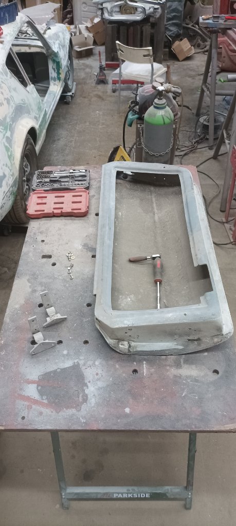

samstag ging es am bonanza gt endlich mal wieder weiter!
die rechte türe war dran, musste "zerlegt" werden.
also erst mal markieren mit tape, dann zertrennen mit der flex, das aus dem vorderen kotflügel entfernte teil einfügen und alles miteinander wieder verbinden. das war der plan.
Erst mal die Scharniere ausbauen.
