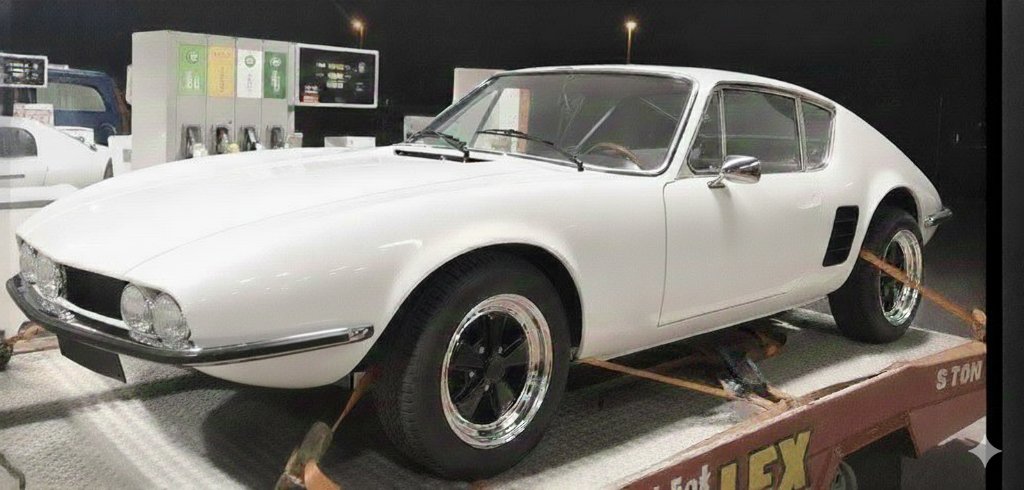

Eben mal ne kleine Spielerei mit der KI gemacht. Eine andere Front erstellt und andere kleine Details am Bonanza GT verändert...
Ich finde, dass das mega aussieht!!
