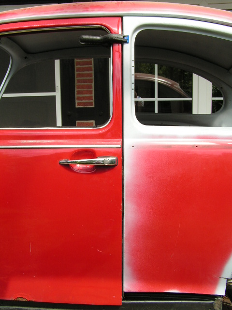

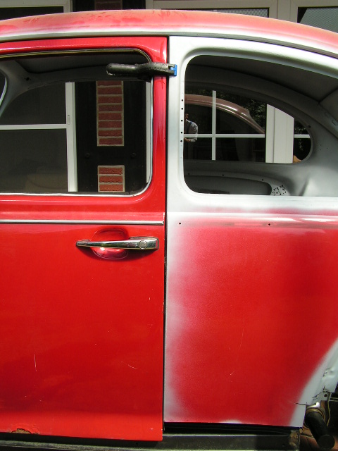

Wird schon langsam besser . Klammer ist nur zum Zuhalten der Tür .
Ursprung :
Jetzt :
Fehlt nicht mehr viel , um besser als vorher zu sein .

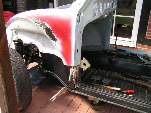

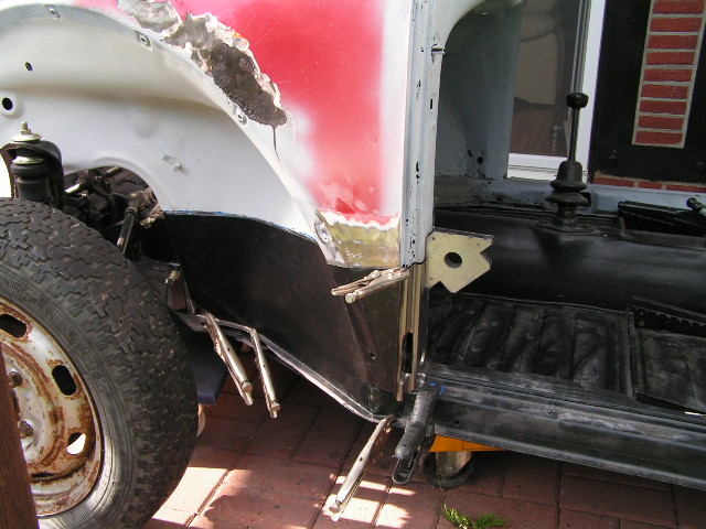

Nochmals verbessert . Wenn ich jetzt die A-Säule unten ersetze und dann alles fixiere , sollte ich den Schweller doch ans Häuschen anheften können ?

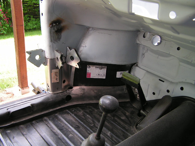

Nun noch mal ein Bild von dem eingepassten A-Säulenunterteil . Sitzt noch nicht perfekt , aber wird passen .
Wenn das richtig eingepasst ist , werd ich es an der Restsäule verschweissen und dann den Schweller nochmals einpassen und anpunkten .

So , hab die Anpassungsarbeiten so weit abgeschlossen . Werde dann die A-Säule anheften und mit dem Radhaus verbinden . Die Maße zwischen den Scharnierschrauben stimmen . Falls ich hiermit einen Fehler begehen sollte , bitte aufschreien !

Das Blech vorne im Radhaus noch kürzen.Da wird waagerecht gepunktet und nicht senkrecht.
Dann siehts aus wie original!
Ansonsten :music-rockout: :music-rockout: :music-rockout:
wenn es jetzt noch passt.Erst heften und dann Türe einbauen und schauen ob noch alles gut ist.Heften sinnigerweise dort,wo man mit der Flex gut dran kommt!!!Also keine Ecken oder so...

Wo meinst du genau ??? :confusion-scratchheadyellow:
Sebastian
Beiträge: 515
Wohnort: Rhede NRW
Re: 1300´er Restauration
Beitrag von Sebastian »
Geh mal rüber zur anderen Seite deines Autos. ;-)
Die Stelle meint Lars. Wenn du so verschweisst wie es jetzt angeklammert ist sieht das selbst ordentlich gearbeitet immer nach drübergepfuschtem Repblech aus.

Ergänzung, ich persönlich würde das Blech auch nicht bis ganz vorne einsetzen wenn nicht nötig,aber das ist auf Fotos nur schwer zu beurteilen.
Ungefähr so:
Sorry für das stümperhafte reinschmieren, digital ist nicht ganz meine Welt. ;)
Hier kannst du gut sehen wie es verschweißt werden sollte:
Noch eins von innen:
Die Fotos hab ich hier ausgeborgt, http://www.oval56.com/inhalt_ov57_3.html
Ist nicht dein Baujahr und die anfallenden Blecharbeiten sind ja immer sehr individuell, aber vielleicht ists ne gute Orientierungshilfe.
