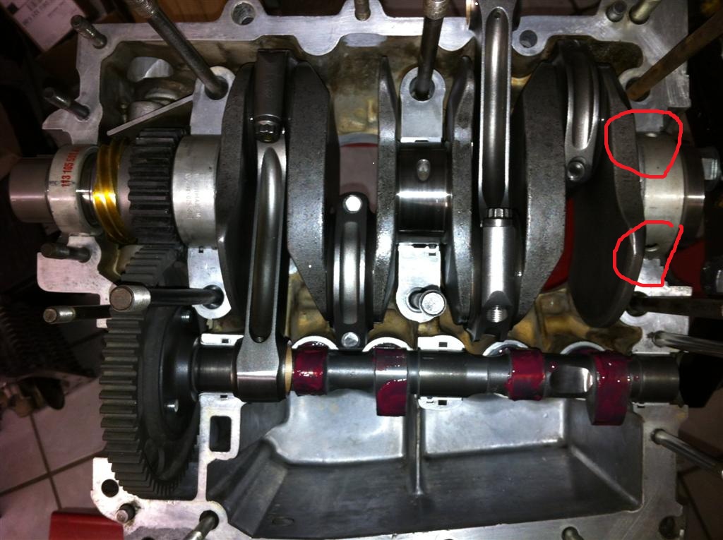

Ich weiß es , ich weiß es :D :D :D
Sag aber nichts ;)
Re: 2,7er WBX/Luft für das "Weiße Ungetüm"
Verfasst: Di 15. Mai 2012, 06:59
von Uwe
Ui, schön. Ein Ratespiel.
Da mach ich mit. :D
Wenn du das Lager so rum eingebaut hast, dann gibts Probleme
Ist mir auch schon mal passiert, das tut der Kurbelwelle nicht gut

pleul schlägt gegen gehäuse und nockenwelle ???? du hast da nur stückchenweise was weggenommen ..... ????
Verfasst: Di 15. Mai 2012, 07:31
Ich gebe Uwe recht...Das Lager müsste 180grad gedreht sein...Schade das es auch so rum passt;-)

:D :D :D :D :D :D :D :D :D :D :D :D :D :D :D
Interessant Interessant......weiter so.....morgen früh kommt die Auflösung.
Gewinnen könnt Ihr leider nichts, höchsten an Erfahrung........

...ist die Gehäusehalfte so beim Zerlegen gewesen?
Mittleres KW-Lager eine Lagerschale vergessen, oder ist die noch in der anderen Gehäusehälfte?
Harald
Verfasst: Di 15. Mai 2012, 07:47
Der Ölpumoenstöpsel fehlt auch...
Verfasst: Di 15. Mai 2012, 08:08
von DerHenning
ghiafix hat geschrieben:...ist die Gehäusehalfte so beim Zerlegen gewesen?
Harald
da ist doch noch die Einlaufpaste auf der Nockenwelle - also beim stecken.
Ich hab keine Ahnung - deshalb sach ich nix :confusion-waiting:

von Männerlochkreis
ne beschissene Vermutung ist der Anfang jeder Katastrophe....
...daher enthalte ich mich mal bei der Stimmabgabe zum Foto
und schaue mir die mechanischen Spuren lieber heute mal live an.
Gut das du wenigstens den Fehler gefunden hast

Die Nockenwellepaste ist zu dick aufgetragen und die obere Pleuelschraube hat das falsche Drehmoment, sehe ich an der Materialstruktur. :mrgreen:
Verfasst: Di 15. Mai 2012, 09:42
von Nick
Das verdreht verbaute Lager ist mir auch auf den ersten Blick aufgefallen, das falsche Drehmoment an der Pleulschraube erst auf den zweiten... :D
Wirklich schön wenn man nach sowas einen Fehler findet. Das tut gut... :handgestures-thumbupright:

Uwe hat geschrieben: Wenn du das Lager so rum eingebaut hast, dann gibts Probleme
Andererseits:
Wenn das Lager wirklich falsch drin gewesen wäre,
dann hätte er höchstwahrscheinlich nicht so lang gehalten.
