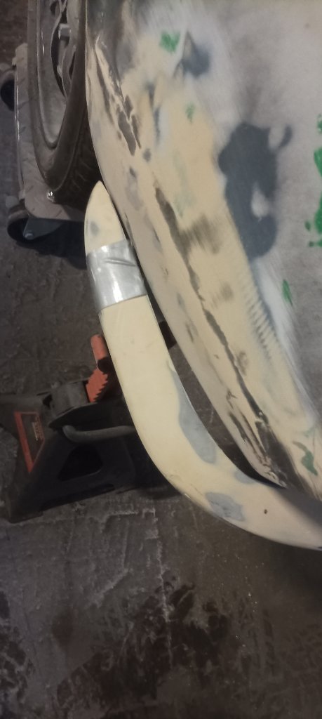

Hatte ja die drei Schlitze ins Seitenteil gemacht. Die werden reichen. Ins Seitenteil kommt ein Wasserkasten mit Ablauf rein, ein Ablaufschlauch geht nach unten raus.
Naca duct geht da gar nicht. Die Farbe wird arancia miura von Lamborghini von 1966.

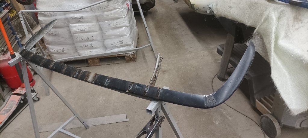

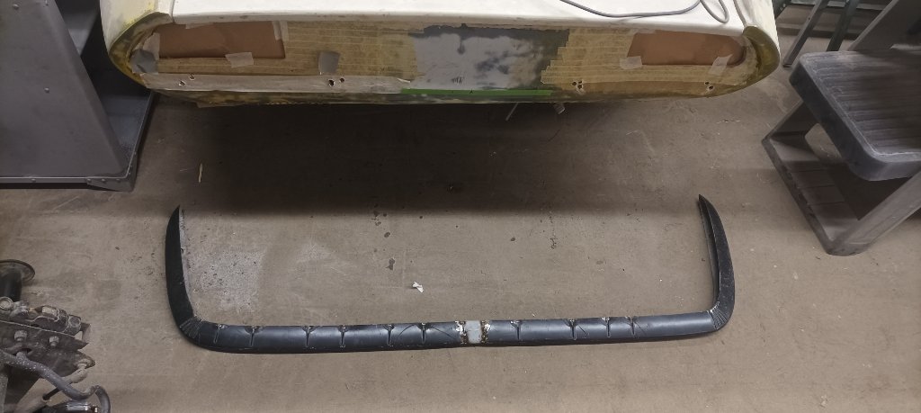

von prostreetnotch
Ja mussten schön schmal sein.
Habe mir dafür zwei vordere Opel GT Stoßstangen besorgt. Vorne passt sie schon sehr gut.
Hinten musste ich noch ein wenig mehr machen, da die Stoßstange gerade sein müsste, es aber beim Opel GT so gar nicht ist.
Ist noch nicht ganz gerade, da muss ich nochmal nacharbeiten, bevor ich sie wieder final verschweiße...

von prostreetnotch
Nochmal ein wenig die Stoßstangenhälften nacharbeiten.
Ein leichter Bogen soll drin sein, das Teil soll nicht pillegerade sein.
