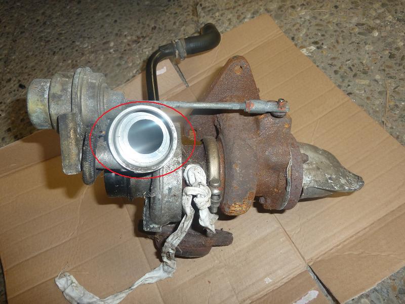

crazy-habanero hat geschrieben:ne ne,
meine die verbindung aus dem lader zum vergaser.
Vergaser....hmmm, was war das denn wieder :confusion-scratchheadyellow:
kann z.z. halt keine bilder vom lader machen
Willst du dann ja oder nein ein Bild haben? :confusion-scratchheadyellow:
Wir sprechen bestimmt ein ander Sprache :crying-pink:
aber wieso etwas reingesteckt werden sollte am Druckseite Ausgang, ist mir wirklich sehr unklar?
Da an der obenseite der Turbo geht einfach ein 2" Schlauch drauf (hier ist noch nicht drauf), dann 2" V2A Rohr und dann wieder Schlauch zur Intercooler.
Meinst du das oder noch etwas irgendwo anders?

lach...
ja das meinte ich...

Ach so, nee, bei mir musste sicherlich nichts eingesteckt werden. Habe ich noch nie gesehen worden, immer schlauch drüber mit Schelle, fertig.
Nicht alle TD04 sind gleich..
