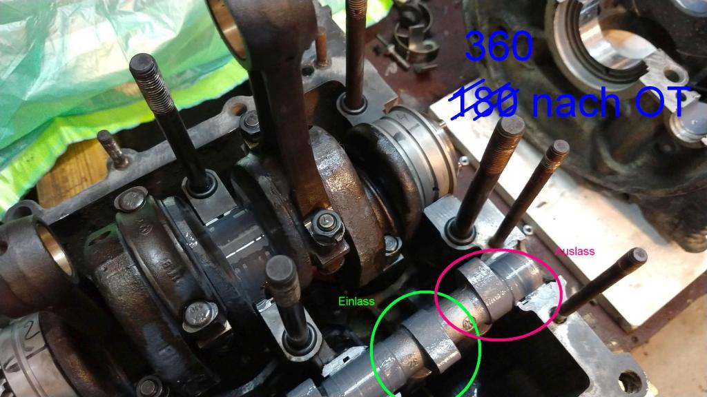

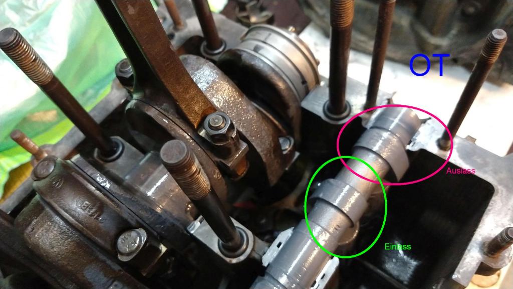

Würde dann ja auf meinem ersten Bild oben passen - Zylinder 1 steht in OT und beide Nocken zeigen gleichmäßig nach unten zum Zylinder 3 - Überschneidung im 3. Zylinder ?!?
auf Bild 2 - also 360 Grad nach OT stehen beide Nocken gleichmaßig nach oben - also Überschneidung im 1, Zylinder.
Wenn ich Euch also richtig verstanden habe - sollte es passen wie ich es jetzt habe??????

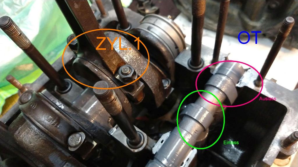

Bei Dir steht Zylinder 1 auf Überschneidung und der Dritte im Zünd OT. :character-oldtimer:

B. Scheuert hat geschrieben:Bei Dir steht Zylinder 1 auf Überschneidung und der Dritte im Zünd OT. :character-oldtimer:
Mach mich nicht fertig - es ist falsch auf meinem Bild ???????? :confusion-scratchheadyellow: :confusion-scratchheadyellow:
Dann hab ich den Begriff Überschneidung falsch verstanden......ich kenne mich nicht mehr aus......HILFE.... :confusion-scratchheadyellow:
Bitte nochmal zum Mitdenken - wenn ich von dieser Position ausgehe - steht Zyl.1 im OT - bei mir steht in diesem Moment der Zündverteiler auf Markierung.
Wenn ich jetzt die KW im Uhrzeigersinn weiterdrehe kommt als nächstes die Auslassnocke nach oben.
Das dachte ich bisher ist doch die einzig logische Reihenfolge....nach der Zündung - also Verbrennung - muss doch von der Reihenfolge als nächstes das Auslassventil öffnen?????
Die zwei Stößel von unten - also von Zylinder 3 - würden doch in diesem Moment beide gleichzeitig von den Nocken betätigt - Einlass am "Anstieg" - Auslass am "Auslauf" - ist nicht das mit Überschneidung gemeint????
Wo ist mein Denkfehler????

Beide Nockengrundkreise zeigen bei Dir zum 1. Zylinder, also steht der 3. Zylinder auf Überschneidung, d.h. Auslass schließt und Einlass öffnet gerade. Von daher ist Dein Gedankengang völlig richtig.
Trotzdem würde ich den Verteilerantrieb erst einmal rauslassen und mich um das Axialspiel kümmern. Dann das Gehäuse noch einmal öffnen und die Position des Verteilerantriebs prüfen. Dass das Axialspiel anders wird, weil der Antrieb montiert wurde, ist nicht normal. Aufgrund diverser Probleme, messe ich das Axialspiel der KW nur noch ohne Pleuel und Verteilerantrieb, auch wenn es mehr Arbeit ist.
Der Tipp von Lothar, alles einzubauen und festzuziehen ist in so einem Fall die falsche Vorgehensweise. Je mehr eingebaut wurde um so weniger läßt sich der eigentliche Fehler feststellen.

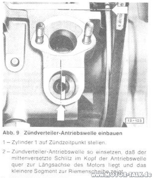

Re: Kurbelwellen Axialspiel nicht einstellbar !!
Zündverteilerantrieb. Hier ein Foto aus der Anleitung (Quelle Motortalk). ;)
