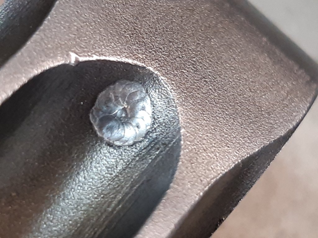

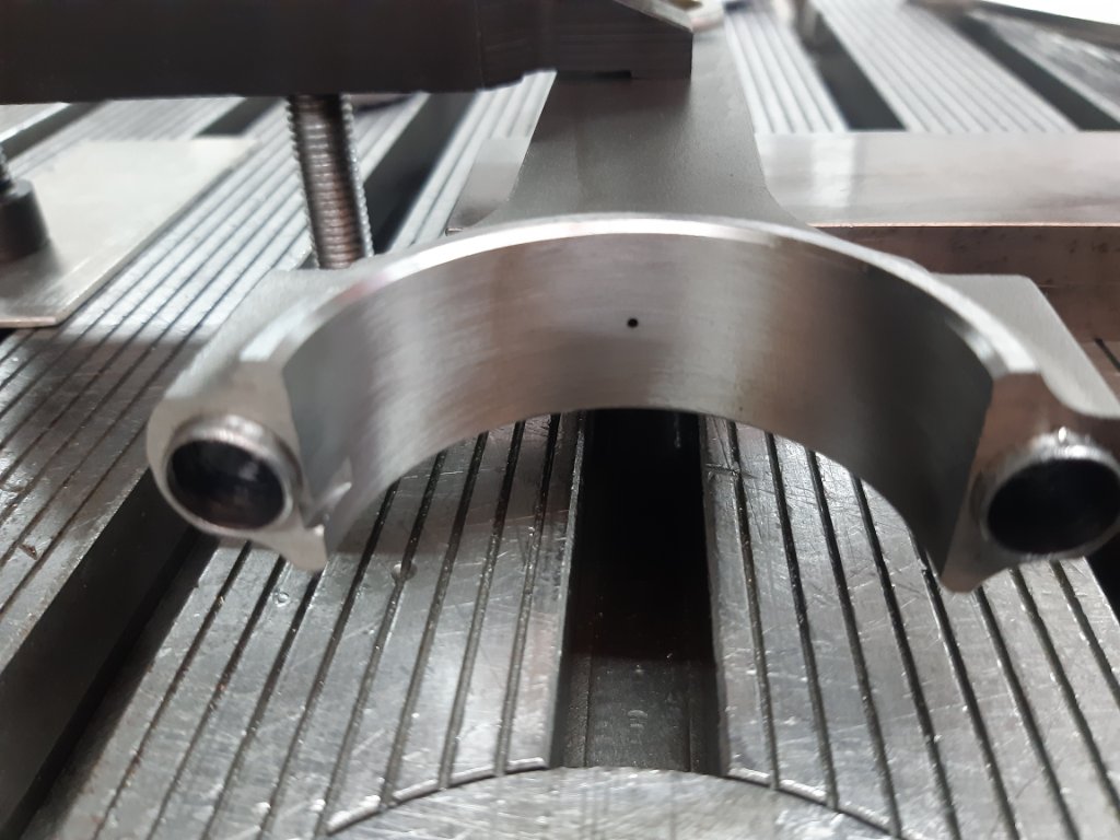

Moin Jürgen,
klar geht das, siehe Bilder, jedoch muss man die oberen Schmierbohrungen per laserschweißen verschliessen und in der Kolbenbolzenbuchse eine Nut einarbeiten....
Gruß Matthias

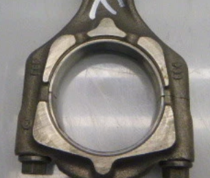

hier mal ein Beispiel von Spritzölschmiernuten und Spritzölbohrung, kann aber jeder auch googlen, gibt unendliche Beispiele........
Die Bohrung gibt es sowohl seitlich als auch in direkter radialer Richtung, im Prinzip haben aber alle Ausführungen die gleiche Aufgabe....
Screenshot 2025-05-25 160026.png (14.92 KiB) 9376 mal betrachtet
Screenshot 2025-05-25 155652.png (136.83 KiB) 9376 mal betrachtet

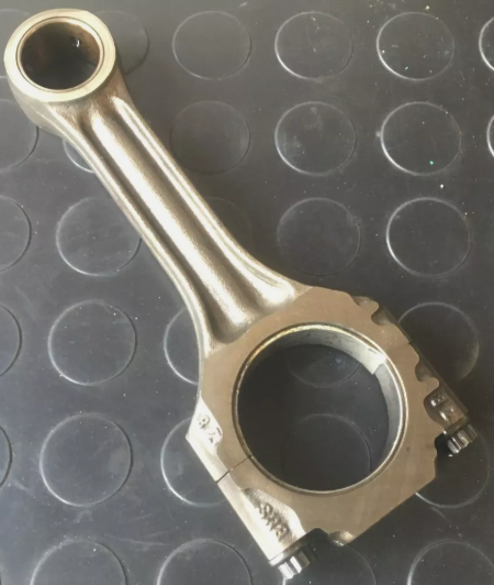

Anbei auch noch ein Bild von einer Audi/VW Pleuelstange von einem Turbo Motor, hier sieht man von aussen den angedeutetem Schmierölkanal, dieser dient aber "nur" dazu den Kolbenbolzen zu schmieren, In der Kolbenbolzenbuchse ist keine Nut eingearbeitet.
Die Fa. Wilke hat in der Vergangenheit Daimler Pleuel für den Typ4 Motor umgearbeitet, bei diesen Pleueln, war auch eine Schmierölbohrung vom Pleuellager zum Kolbenbolzen eingebracht.
