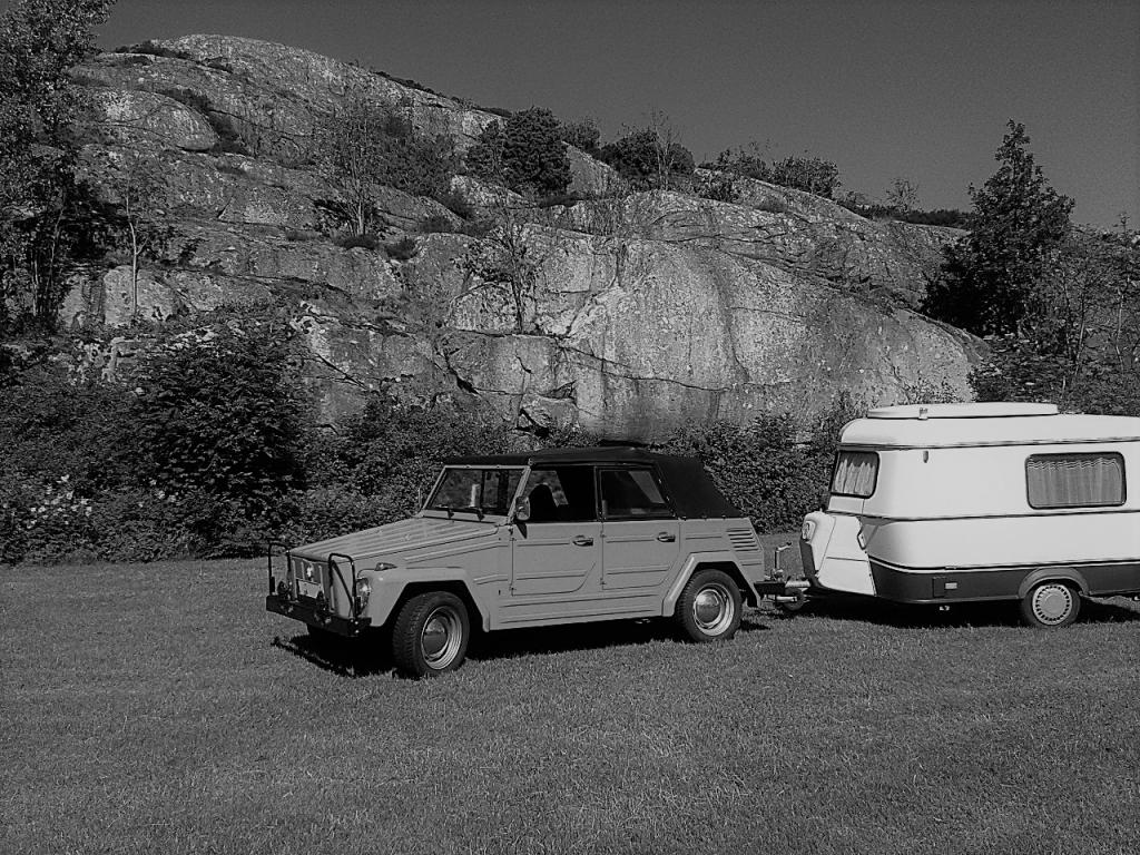

da ich öfter mit dem Gespann 181 + puck größere Touren mache, habe ich mir überlegt eine Scheibenbremsanlage vorn an den Kübel zu bauen.
Motor ist Serie, Felgen sind Mangels 356 Repros.
Damit ich vorab bezüglich H-Kennzeichen mit dem TÜV-Prüfer sprechen kann, hätte ich gerne eine Kopie des Gutachtens als Besprechungsgrundlage gehabt.
CSP hilft hier seltsamerweise nicht weiter. Erst 1.200 Eurone hinblättern, damit ich ein Papier für die Besprechung mit dem Prüfer bekomme, finde ich aber nicht gerade den smarten Weg
Frage: Kann mir jemand mit einer Kopie des Gutachtens weiterhelfen?
Wäre nett.
Danke.
Gruß fux.
