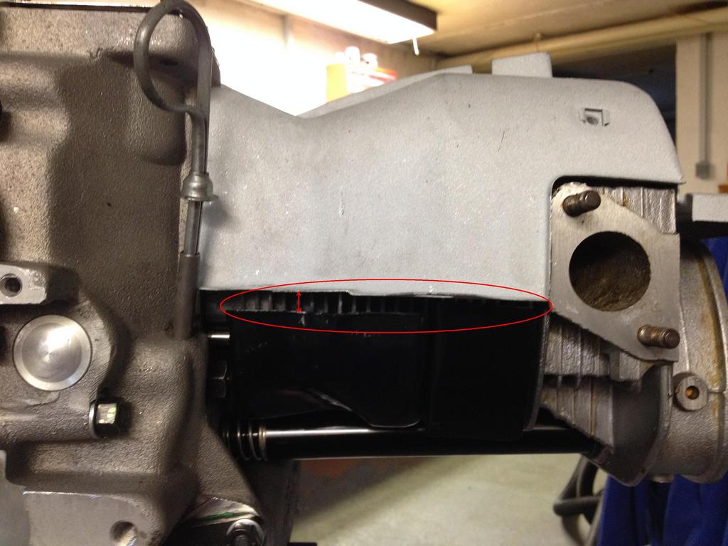

Verblechung
Verfasst: Sa 23. Aug 2014, 16:20
von Bugbear
Die Stößelstangen wurden nun auf der Drehbank gekürzt und schon ist eine neue Frage da:
Kommt nur mir dieser große Abstand zu groß vor?
Das sollte doch am besten überlappen, damit die Kühlluft auch noch unten um die Zylinder muss, oder?
