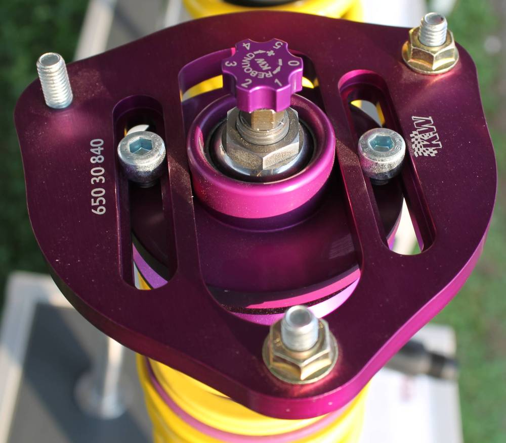

Wenn du mit dem Nachlauf "spielen" möchtest gibt es solche Domlager

@Elo, danke, guter Tipp, hab Zugang zu KW direkt, frag ich mal an.
mir missfällt etwas, dass ich hier wenig Gummi zum dämpfen drin ist, sieht eher nach Uniball aus...
ich denke ich komm auch so klar.

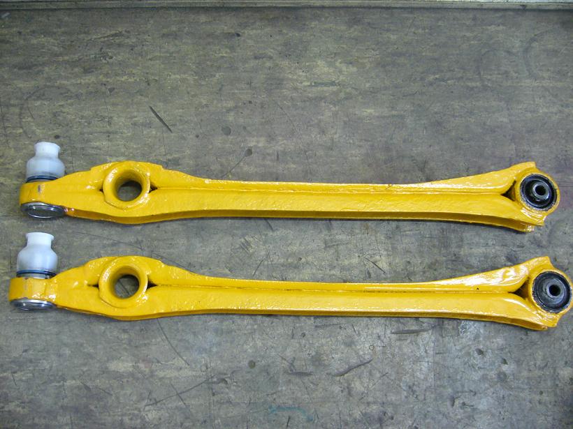

Hier der Ursprungszustand:
abgetrennt und zum neu verschweißen vorbereitet:
sauber neu eingeschweißt:
ich werde sie noch strahlen, dann sauber grundieren und lackieren.

So, Querlenker sind soweit fertig und warten auf den Einbau...
hab mich gegen strahlen und verzinken entschieden, Ringe wurden noch ausgeglüht oder wie das heisst, dann durfte der Lehrling die Dinger mit der Drahtscheibe saubermachen.
Rostschutzgrundierung, Lack und Klarlack sollten für die nächsten Jahre reichen...kommt auch noch ne dünne Wachsschicht drauf...
Neue Traghebel und Buchsen sind selbstredend. Gute Qualität natürlich.
Der Dateianhang Bild.jpg existiert nicht mehr.
Hier noch ein Bild der Querlenker zueinander, alt und neu...
Natürlich musste ich den Lenkanschlag etwas mehr begrenzen, logisch.
Ansonsten schaut das schon sehr gut aus, heute wird er final vermessen und eingestellt, Spielraum ist genug da, alles schaut schon sehr gut aus...
