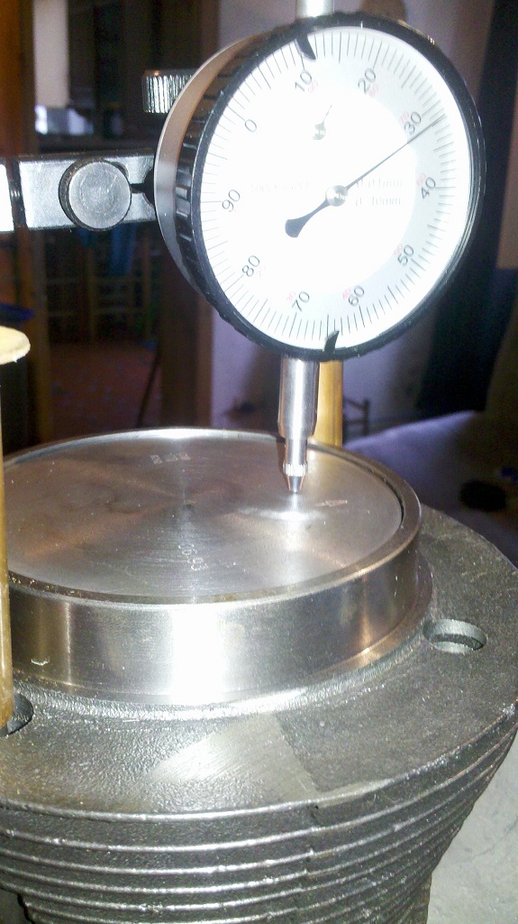

- IMG_20130621_182717.jpg (235.5 KiB) 8707 mal betrachtet

Hey,
ich hab den Block zu!, Yeah!
Zündverteilerschnecke ist auch drin, mit U-Scheiben. Verteiler drauf. alles gut!.
Alle Schrauben mit Drehmomentschlüssel stufenweise angezogen.
Kurbelwelle dreht sauber durch!.
Hab einen Kolben und Zylinder drauf montiert festgeschraubt Mahle geschmiedet 1641ccm.
OT ermittelt mittels Messuhr.
Kolbenrückstand ermittelt.
ist bei 0,89 mm. Also U Scheiben...
Hab schon viel über Kolbenrückstand gelesen!!.
Jetzt könnt ihr mir doch bestimmt, aufgrund des Brennraums sagen, welchen Kolbenrückstand ich fahren soll, und welche Verdichtung angestrebt werden soll beim ausdrehen?.
1,3mm - 1,5mm???
W100 da brauche ich mir doch keine Gedanken über das Anschlagen der Ventile zu machen oder ?
Ich würde den Motor gerne etwas länger fahren und nicht zu sehr an seine Leistungsgrenzen bringen, weil ja bereits 1641 montiert sind mit geringer Wandstärke. Ziel soll es also nur seien. Wegen höherer Oktanzahl das Potential mehr auszunutzen-> Verdichtung?.
Danke =)
