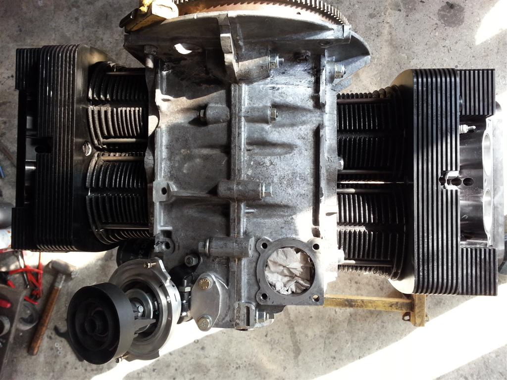

Nach fast zwei Wochen Hardcoreschrauben und mal wieder so einiger Rückschläge, schlägt das neue herz des "Weißen Ungetüms".....

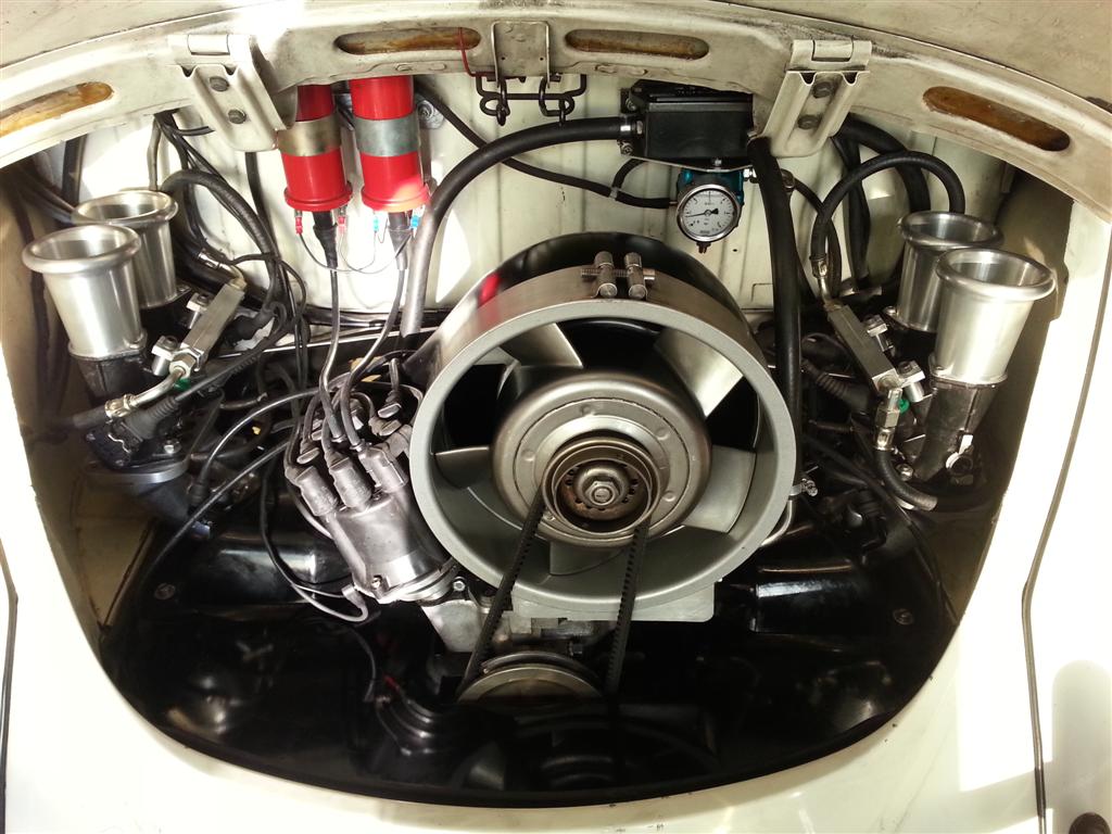

Der Motor läuft sauber und ruhig bei 800-900U/min Leerlauf. Hängt sehr willig am Gas und bis dato alles IO!!!!

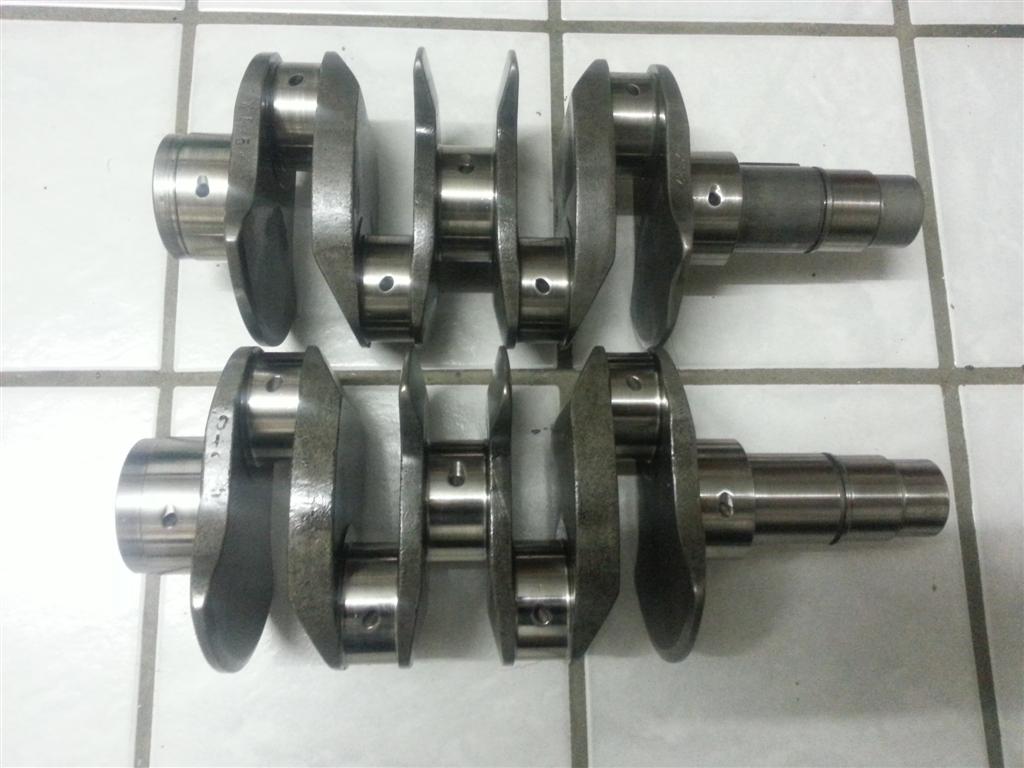

Nachdem der Motor letzte Woche schon zusammen war, kam der große Rückschlag!!! Die Kurbelwelle wurde letztes Jahr nach dem Pleuellagerschaden am 3.Zylinder krum geschliffen
Der Kolben am 3. Zylinder stand 1,6mm schief.....ohne Worte!! Dies war mir letztes Jahr beim Zusammenbau nicht aufgefallen....es hatte ja alles gepasst, somit vertraute ich dem Instandsetzer....Jetzt war guter Rat teuer, zum Glück hatte ich mir eine 86er Welle als Ersatz hingelegt, jetzt bewährte sich der Spruch "haben ist besser als brauchen" einmal richtig....
Somit kam die neue Welle zum Einsatz und es konnte weitergehen......

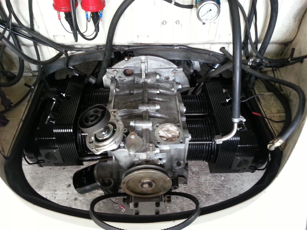

Der Motor wurde also ohne weitere Schwierigkeiten komplettiert.....doch dann das nächste!!! Ich versuchte den Motor ohne Kipphebel zu drehen, dabei gab es leichte zischelnde Geräusche....kenn man ja, wenn die Luft durch die Kolbenringe ins Motorgehäuse zischelt.....aber diese Geräusche drangen nach aussen!!!

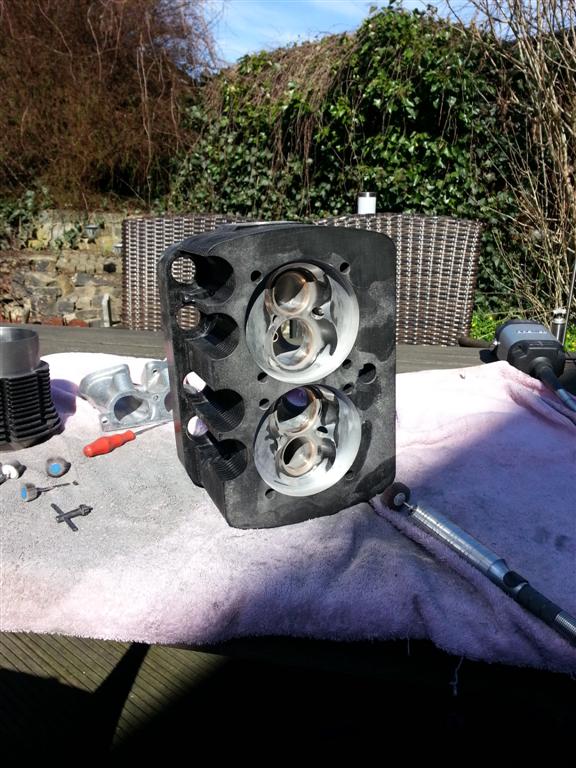

Lecksuchspray brachte schnell Gewissheit.....die AA Zylinder blasen durchs Metallgefüge ab!!!
Ich habe schon viel erlebt....aber so etwas.....!!?? Nee nee nee.....
Der Guss der Zylinder sah von Anfang an recht grob aus aber damit hätte ich nicht gerechnet.....
Der Motor bleibt erstmal zusammen und ich hoffe das sich die Poren durch Ölkohle zusetzen.....

Jetzt im Ernst!! Ich habe Lecksuchspray aufgesprüht und ca. 12-15mm unterhalb vom Zylinderkopf kommt Luft raus......
Mitten aus dem Guss und nicht auf einer gewissen Länge, sodas man von einen Riss ausgehen muss, sonder so als ob man mit einen 0,05mm Bohrer eine oder mehrere Bohrungen gesetzt hätte....
Hatte schon innen gesehen, das ein Zylinder eine ganz kleine Lunkerstelle hatte, ob dies der Zylinder ist welcher am stärksten abblässt, weiß ich nicht....
Ich bin jedenfalls kurz davor, mir eine Abdrückvorrichtung zu bauen......
Denn einen Satz dieser "tollen Zylinder" muss ich noch verbauen.....

Zur Kurbelwelle...da sieht man schon auf dem Bild die "Huckensschiefness" vom dritten Pleuelzapfen...
Da besteht Redebedarf zwischen Dir und dem "Instandsetzer"!

Fährst Du den mit offenen Trichtern?
Das ist verboten laut StVo und wird bestraft mit zumindest mal von mir geschätzten 7 Jahren auf Bewährung...ohne Vorstrafen natürlich!

@Tom: ich fahre naturlich wie eingetragen Trockenluftfilter in Form von Filtersocks......
Auf der Strasse kann man ohne Luftfilter nicht bringen, wenn ich mir so anschaue wieviele kleine Steinchen immer in der Motorraumdichtung liegen.......
