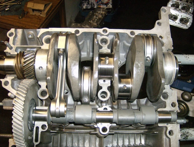

Die leichten Pauter sind eigentlich nur möglich im Typ4 wenn es haltbar sein soll und sie brauchen wenig Platz im Gehäuse. Sonst würde ich nur originale Pleul nehmen und bearbeiten. sind immer noch stabiler als Scat

- gehäuse.jpg (164.23 KiB) 9547 mal betrachtet
Re: Neue JPM-Köpfe!
Sieht super aus Udo! Welcher Hub ist dies ^^ ?
Die guter Ruf der Pauter Pleuel konnte ich bestätigen!

80mm und passt alles ohne bearbeitung . Mehr Hub würde ich beim Typ4 auch nicht machen . Pauter Pleul sind die stabilsten die es zu kaufen gibt , ich kann und möchte auch keine Experimente machen .
Außerdem weiss ich was hält und was nicht
Udo
