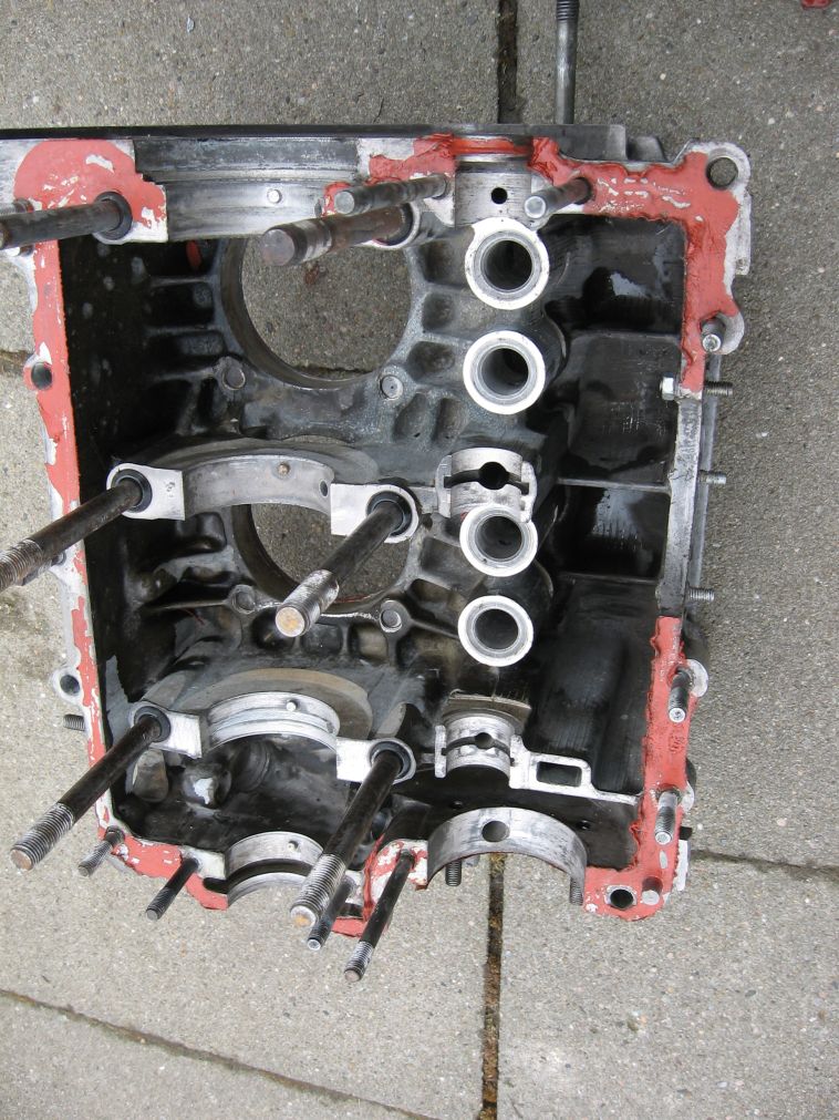

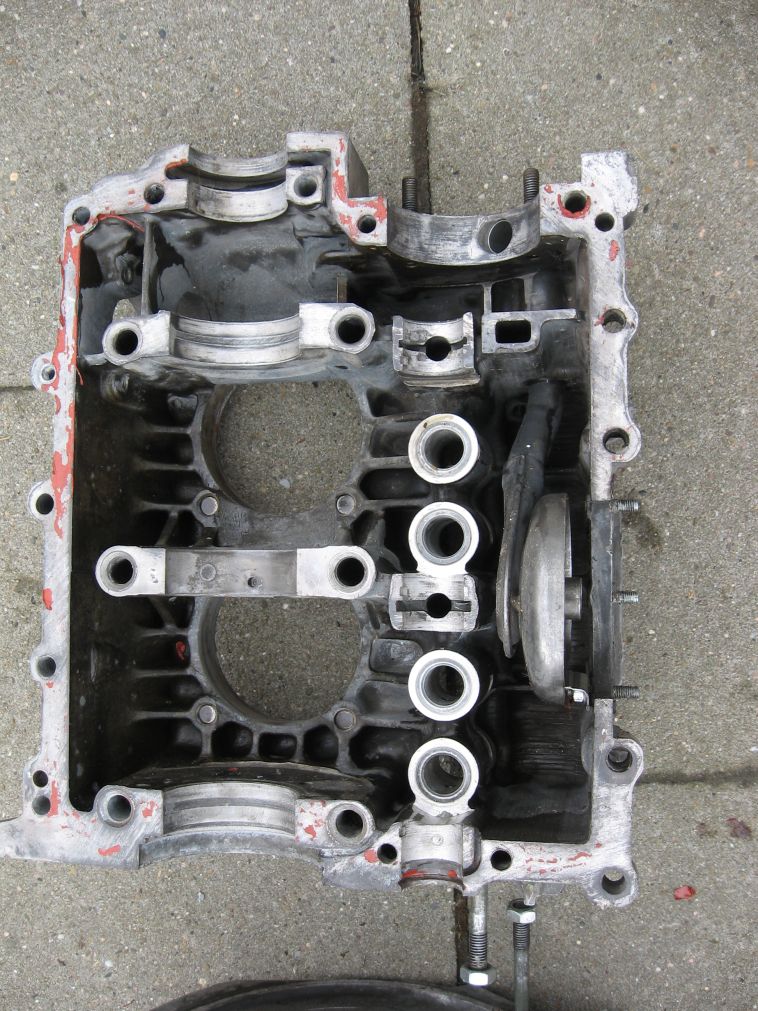

Und so sieht ein CT von innen aus, ausser halt die Stößelbohrungen - die sind, wie beschrieben umgebuchst:
CT 002.jpg (188 KiB) 10749 mal betrachtet
CT 001.jpg (190.24 KiB) 10749 mal betrachtet
Get the bozack!
