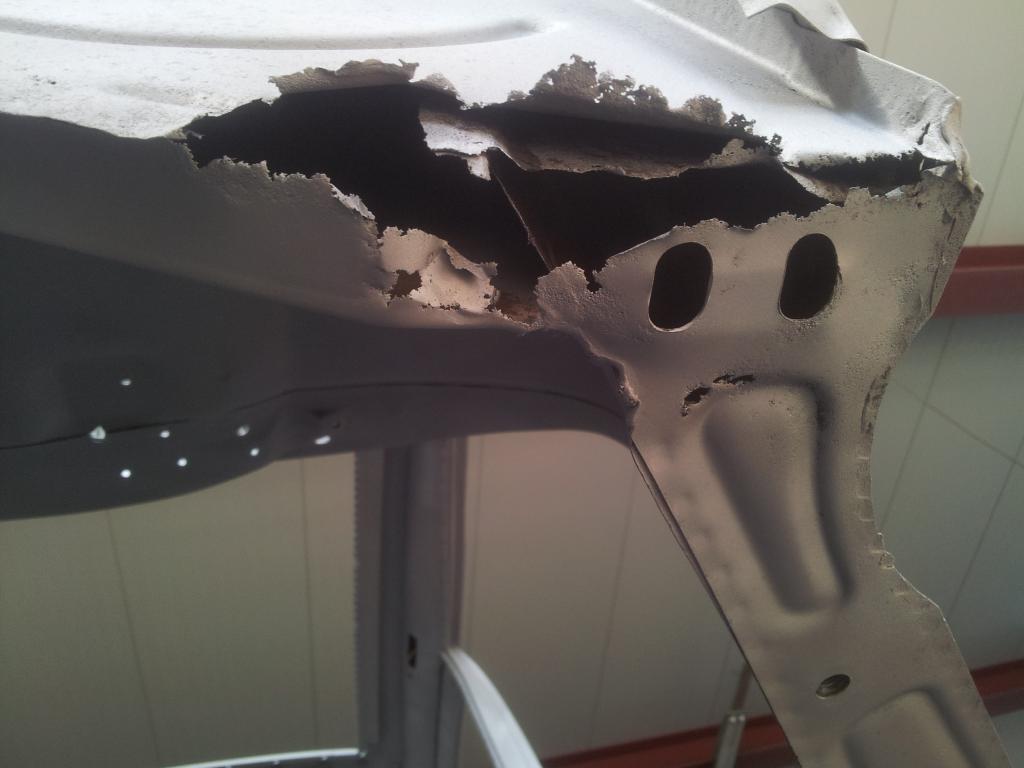

So hier ein paar unschöne Stellen, nicht das hier gedacht wird der kann jetzt so lackiert werden
Vielleicht habt ihr ein paar Tipps wie ich vorgehen sollte, gerade die Front und das Seitenteil machen mir doch so ein bisschen Bauchschmerzen.
Weitere Bilder kommen wenn die Arbeiten beginnen

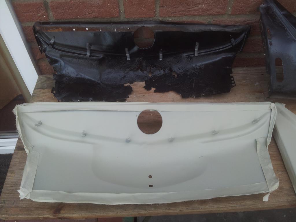

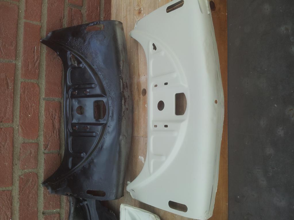

Strahlen war nicht ganz günstig, habe mitlerweile dort alle größeren Teile strahlen lassen, Hauben, Türen, Kotflügel Bodengruppe und die Karosserie.
Es ist kein einfacher Sandstrahler, denn sie haben Kabinen zum Feinstrahlen und genügend Erfahrungen mit Karosserien.
Auch die Bereiche an der Karosserie die ich abgeklebt habe, hätten sie super gemacht, aber son bisschen Angst hatte ich denn doch vor Verzug.
Beim nächsten mal würde ich alles strahlen lassen, denn sie wissen was sie tun.
Wer da noch eine Adresse im Raum Hamburg brauch, bitte PN an mich.

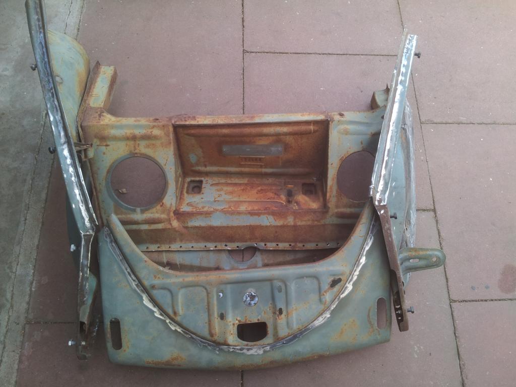

Letzte Woche ging es mit den Karosseriearbeiten los und ich bin gut vorran gekommen.
Seitenteil vorne links hat uns am meisten geärgert, da kein Originalteil zu bekommen ist oder wenn zu utopischen Preisen, habe ich ein Vewib Seitenteil genommen und teilbereiche transplantiert.
Was einem da so alles auffällt, echt bekloppt was VW da über die Jahre alles geändert hat.
Zudem gab Teile von zwei Spendern
- eine verunfallte Ovalfront, die mal 1960 auf Höhe Tank abgetrennt wurde und zum Glück in einer süddeutschen Scheune liegen blieb
- einen 1959 Vorderwagen, der aber sehr durch war und wirklich überall Spachtel hatte
das von mir benötigte Teil war aber brauchbar:-) und Sebastian hat den Windlauf bekommen
Bilder der Schweißarbeiten folgen denn!

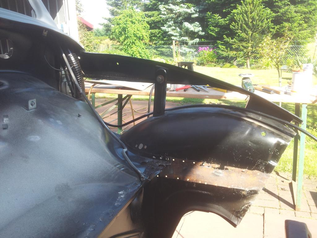

So jetzt mal die ersten Bilder!
Der Tankstuhl war am linken Träger am Seitenteil durchrostet (gab der Spender 59/60er in dunkelgrün her, hier bereits verschweißt) und leider war auch der vordere Kofferraumboden mit angegriffen, deshalb musste ein Rebblech her, kurz mal selbstgebaut.
- Die hintere Kante des Tankstuhls wurde bereits vorher instandgesetzt, jetzt musste die Ecke rekonstruiert werden :-D
- 20140716_190642.jpg (55.98 KiB) 10081 mal betrachtet
- Ecke fertig, das große Loch wird nach dem Verschweißen auf Endmaß gebracht und das Blech nun noch sauber eingepasst.
- 20140716_190726.jpg (58.96 KiB) 10081 mal betrachtet

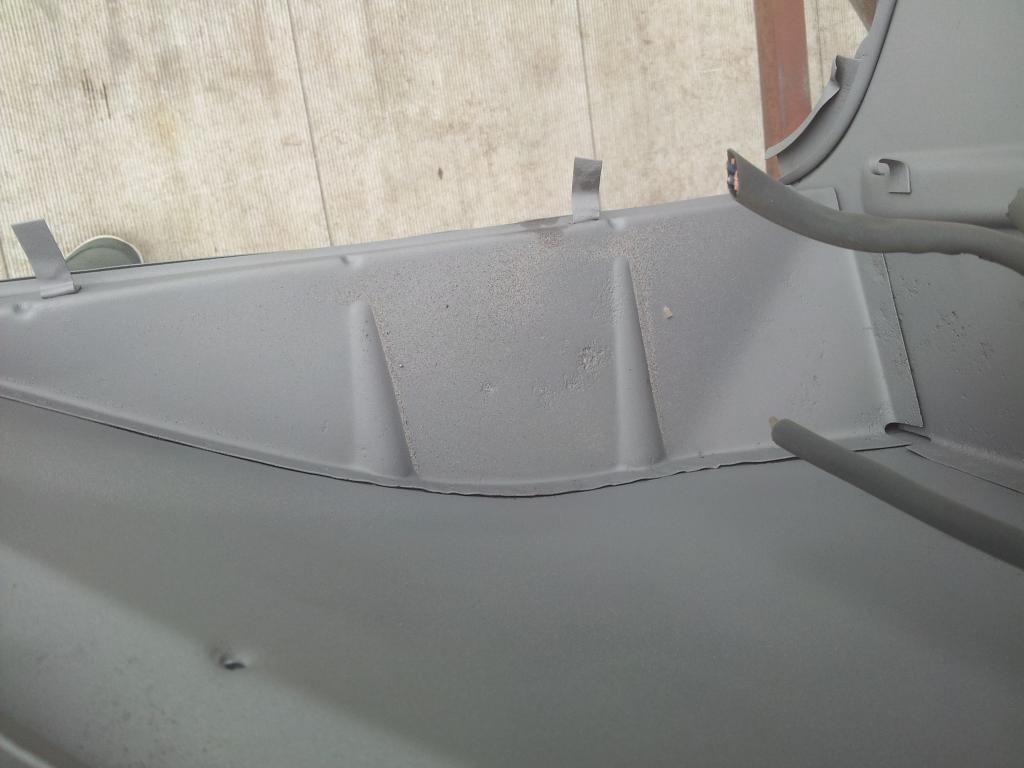

So nun auch mal ein paar Bilder vom Seitenteil vorne links.
Das Vewib Seitenteil hat eine Super Qualität, nur lag es leider unter der Falschen Presse für Baujahr 1956
Fazit ist es hat oben zur Haube hin fast keine Rundung, sodass die ganze Seite sehr glatt werden würde, von vorne über die Seite nach hinten geschaut wird dies sehr deutlich.
Die Stoßstangenaufnahmen und alles was unterhalb der Kotflügelschraubkante sitzt ist komplett anders geprägt.
Aber das hatte ich so alles auch erwartet und so wurde nur ein Teilbereich transplantiert
Halt das was an meinem Seitenteil durch war.
Die Börtelkante zur A-säule hin war leider auch sehr stark verrostet und so wurde sie kurzerhand neu gebaut.
- Der grobe Zuschnitt:-)
- 20140710_093507.jpg (72.26 KiB) 9973 mal betrachtet
- Neues Wartungsfenster für den Kabelbaum! P.s. ja da fehlt was am vorderen Seitenteil.
- 20140711_093307.jpg (124.12 KiB) 9973 mal betrachtet
- Neuen Seitenteilausschnitt angepasst und erstmal geheftet.
- 20140711_113835.jpg (72.98 KiB) 9973 mal betrachtet

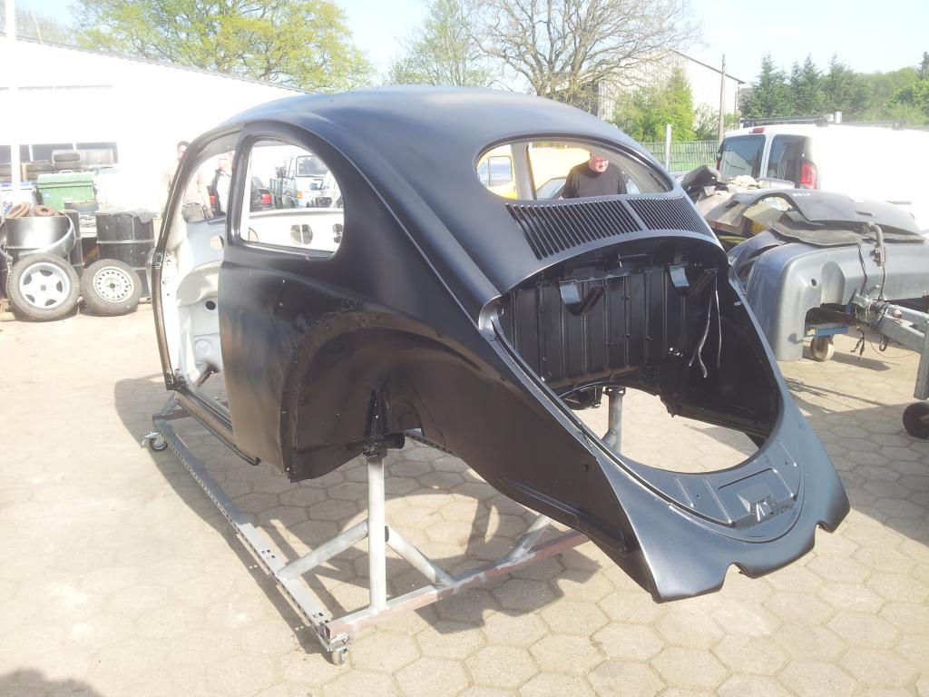

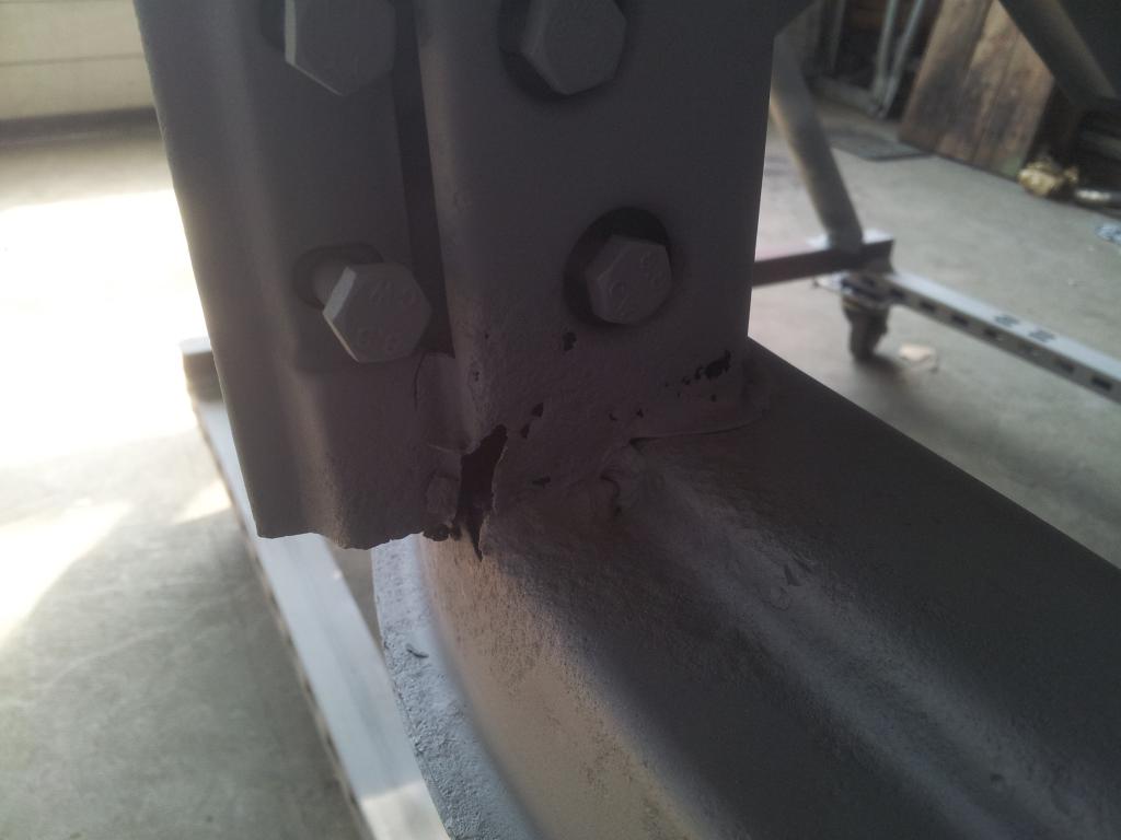

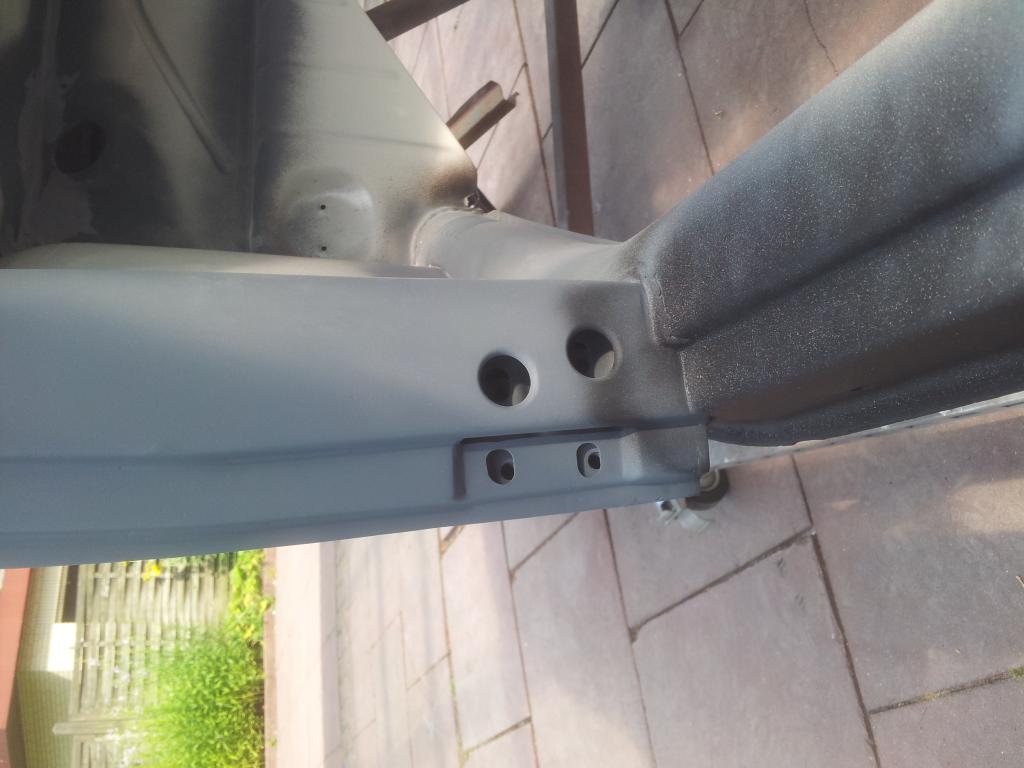

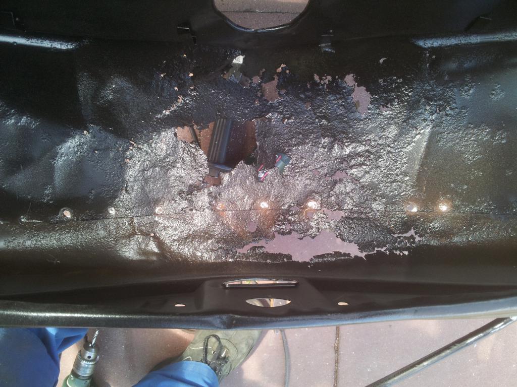

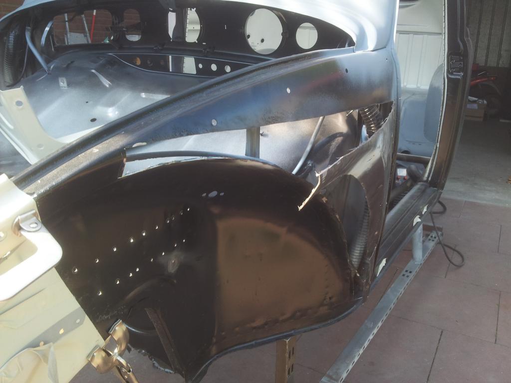

Hier mal wieder ein paar Bilder.
@Uli: stimmt ist schon viel Arbeit, aber bin jetzt die 3.Woche bei und habe gut was geschafft.
Nur noch die Spritzwand und die rechte A-Säule und denn sind die Schweißarbeiten bis auf das hintere linke Seitenteil durch
