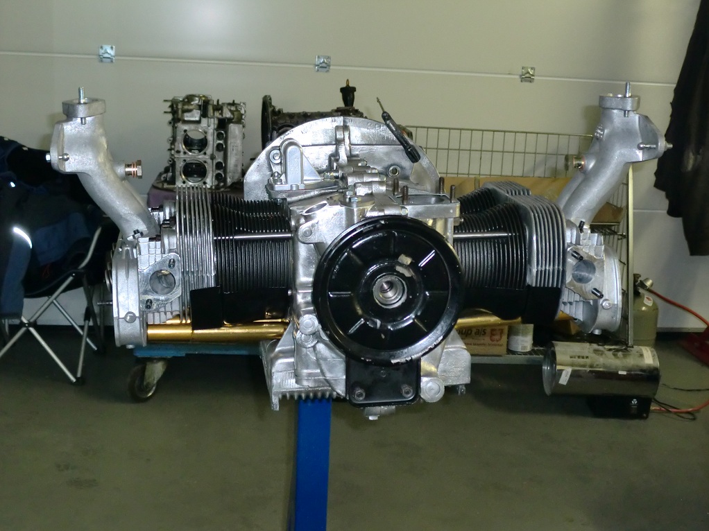

Hey,
hab das Gehäuse jetzt mal verpackt,
das ist jetzt absolut dicht.
Schöne Weihnachten Euch allen !
Spechtl

600er Maho ----> :greenrespekt:

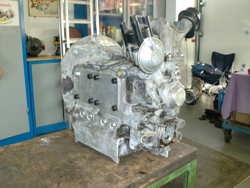

Panelvan RS hat geschrieben:http://www.dry-eis.de/index.html
kann man da Teile einschicken?
Christian
Re: Wie macht ihr eure Motorgehäuse sauber?
Verfasst: Di 25. Dez 2012, 15:32
von Panelvan RS
Versand geht,ist mein Hallennachbar.
Teile mit viel Magnesium Anteil werden aber auch mit Eisstrahlen nicht richtig Sauber.
Bei vielen Teilen kann ich einen guten Preis aushandeln.

hab ein 964er Gehäuse in der Werkstatt gehabt wo Eisgestrahlt war,
ist zwar sauber aber nicht neuwertig.
Aber da gehen die Meinungen auseinander wie ein motor ausschauen soll.
Wenn ich einen baue dann soll der so ausschauen, auch wenns nicht nötig ist.

hast Du Dir auch die Finger gebrochen beim Montieren der Stösselrohre?
Schön sauber der Apparat!
