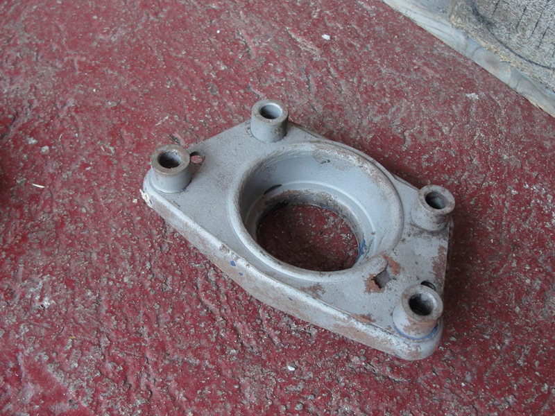

So, die Sichtung ging weiter.
zwei Doppelvergaser. Ich habe die Aufschrift Solex gefunden.
aber ob ich die noch brauche?

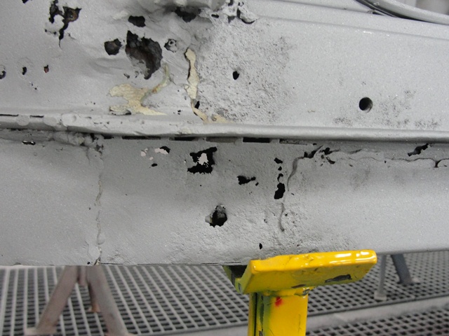

So, Heute war die Stunde der Wahrheit gekommen.
Konnte heute den Käfer beim Strahler abholen. :(
Leider ist mehr zum Vorschein gekommen als ich gedacht habe. Naja was solls!!
Ich hoffte die Cabrio Holmen nicht ersetzten zu müssen, aber weit gefehlt, die sind durch.
Auch der Boden muss raus!
Seht selbst.
DSC06843 - Kopie.JPG (132.48 KiB) 7867 mal betrachtet
DSC06829 - Kopie.JPG (117.16 KiB) 7867 mal betrachtet

Das schaut noch relativ normal aus und anhand der Bilder zuvor doch schon absehbar. Sind die üblichen Käfertypischen Stellen. Du solltest die Schweller + Cabrioholme komplett tauschen. Da würde ich auch nicht mehr mit flicken anfangen. Idealerweise beim Cabrio sogar auf einer Richtbank. Alternativ wenigstens auf der Bodengruppe, mit Türen und Versteifung drin und viel viel messen, ob alles vernünftig im Maß steht. Ansonsten kriegst du beim Cabrio anschließend richtig Stress mit den Spaltmaßen.
Viel Erfolg dabei. Ist alles rettbar. ;)

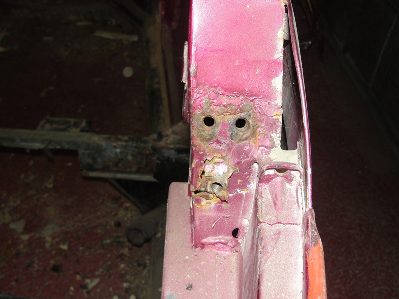

So, Cabrio Holmen sind bestellt.
Leider konnte ich keine Karosserielehre auftreiben.
Meine Frage an die Freaks hier:
Da ich ja beide Holmen li und re ersetzen muss, meine Frage zum Vorgehen.
Kann ich eine Seite austrennen und die neuen Holmen auf den neuen Boden Schrauben und heften.
So währe auf der anderen Seite noch der alte Holmen drann.
Bei dieser Aktion würde ich Türen am Wagen lassen und wenn sie eingepasst sind auch anheften.
Ich hoffe jemand hat mir ein Tipp dazu.
Mmmh diese Ecke wurmt mich am meisten.

Also ich hab bei meinem 02er Cab beide Holme rausgetrennt und auf die Bodengruppe gesetzt.
Hat wunderbar geklappt.
