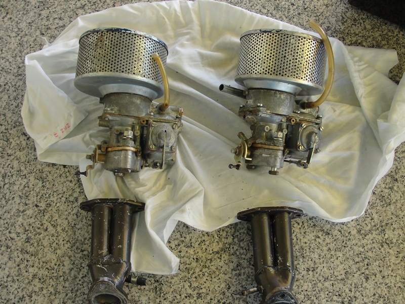

Guten abend allerseits.
So, die Sichtung ging weiter.
zwei Doppelvergaser. Ich habe die Aufschrift Solex gefunden.
aber ob ich die noch brauche?

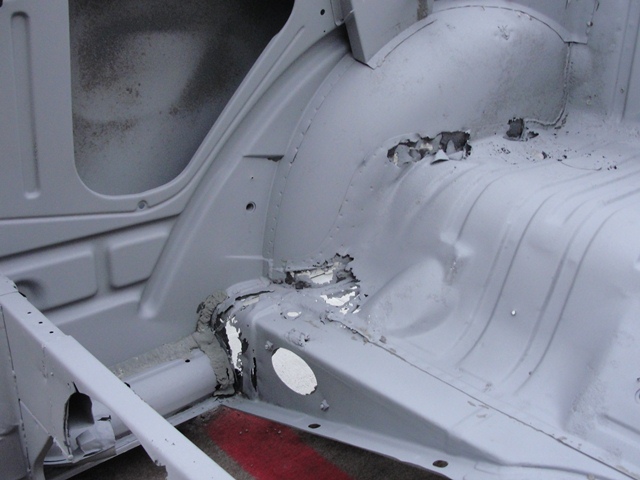

Auch habe ich wieder ein paar Löcher entdeckt!

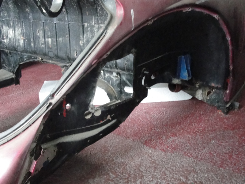

Re: Cabrio 1500. Auferstehung und Umbau
.......auch die Drehstabdeckel habens hinter sich..
Die hintere Verdeckaufnahme muss gemacht werden.
In den hinteren inneren Kotflügel habe ich diese Ausschnitte gefunden. War wohl für die Luftzufuhr der Vergaser gedacht!
(Müssen natürlich wieder zu)
ne die sind da drin für einstellarbeiten an den vergasern...
wenn du wieder eine vergaseranlage fahren willst solltest du die da drin lassen - ist einfach komfortabler damit - schöner ist es natürlich dafür klappen zu bauen!
Hoi.
Aha. Super. danke für die Antwort.
Ja, ich habe Deckel dazu, die mit 4 Schrauben befestigt werden

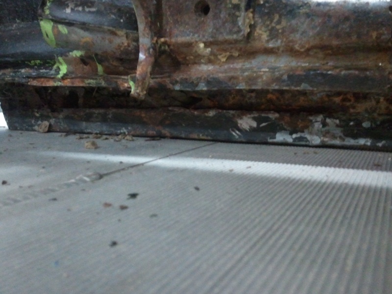

Guten abend.

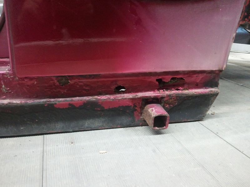

So. Die Kiste ist jetzt bereit zum Sandstrahlen.
Was ich heute an den Schweller gesehen habe, gefällt mir nicht so gut. Rost!! Auf der linken Seite sieht übel aus. da komme ich um eine neue Schwelle wohl nicht drumrum.
Das Sandstrahlen wird an den Tag bringen.

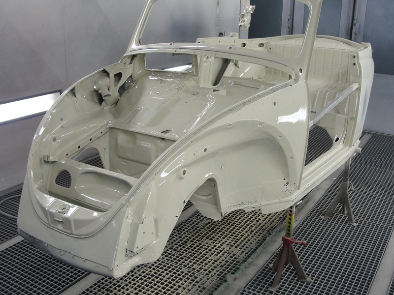

Guten Abend.

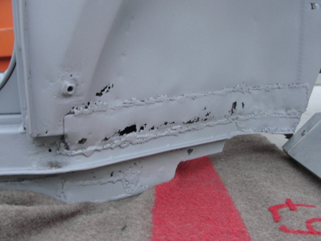

So, Heute war die Stunde der Wahrheit gekommen.
Konnte heute den Käfer beim Strahler abholen.
Leider ist mehr zum Vorschein gekommen als ich gedacht habe. Naja was solls!!
Ich hoffte die Cabrio Holmen nicht ersetzten zu müssen, aber weit gefehlt, die sind durch.
Auch der Boden muss raus!
Seht selbst.
Seht selbst.
Mein Gott, wie sieht der aus. Hoffentlich ist der Winter lang genug. Hut ab,daß wieder herzustellen.
Ich würde die Krise bekommen, wenn meiner in so einem Zustand wäre.
- Boncho
- Beiträge: 1719
- Käfer: 68er ex-Automatik
- Fahrzeug: Porsche 944 Turbo
- Fahrzeug: W201
- Wohnort: Rhede (NRW)
Das schaut noch relativ normal aus und anhand der Bilder zuvor doch schon absehbar. Sind die üblichen Käfertypischen Stellen. Du solltest die Schweller + Cabrioholme komplett tauschen. Da würde ich auch nicht mehr mit flicken anfangen. Idealerweise beim Cabrio sogar auf einer Richtbank. Alternativ wenigstens auf der Bodengruppe, mit Türen und Versteifung drin und viel viel messen, ob alles vernünftig im Maß steht. Ansonsten kriegst du beim Cabrio anschließend richtig Stress mit den Spaltmaßen.
Viel Erfolg dabei. Ist alles rettbar.
Hoi Broncho.
Danke für die Worte.
Holmen werden ersetzt, das ist klar.
Lehre wird zu kriegen sein. ev. mal beim Karosseriebetrieb Lieferanten fragen.
Sonst dachte ich. Die Holmen auf den Boden schrauben und dort dann die Hütte draufsetzten, inkl den Türen.
Mal schauen, am Samstag gehts los
Letzte Nacht noch das Cabrio mit Epoxygrundierung eingedeckt!

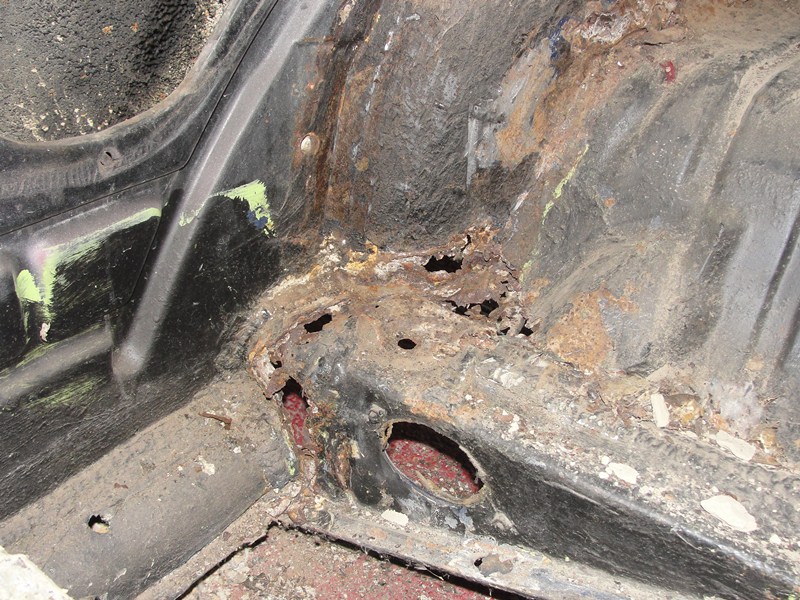

Guten Morgen.
So, Cabrio Holmen sind bestellt.
Leider konnte ich keine Karosserielehre auftreiben.
Meine Frage an die Freaks hier:
Da ich ja beide Holmen li und re ersetzen muss, meine Frage zum Vorgehen.
Kann ich eine Seite austrennen und die neuen Holmen auf den neuen Boden Schrauben und heften.
So währe auf der anderen Seite noch der alte Holmen drann.
Bei dieser Aktion würde ich Türen am Wagen lassen und wenn sie eingepasst sind auch anheften.
Ich hoffe jemand hat mir ein Tipp dazu.
Mmmh diese Ecke wurmt mich am meisten.
- DSC06840 - Kopie.JPG (178.8 KiB) 7754 mal betrachtet
Also ich hab bei meinem 02er Cab beide Holme rausgetrennt und auf die Bodengruppe gesetzt.
Hat wunderbar geklappt.
