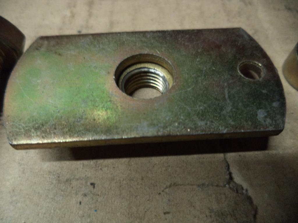

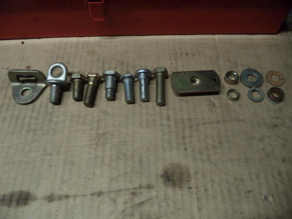

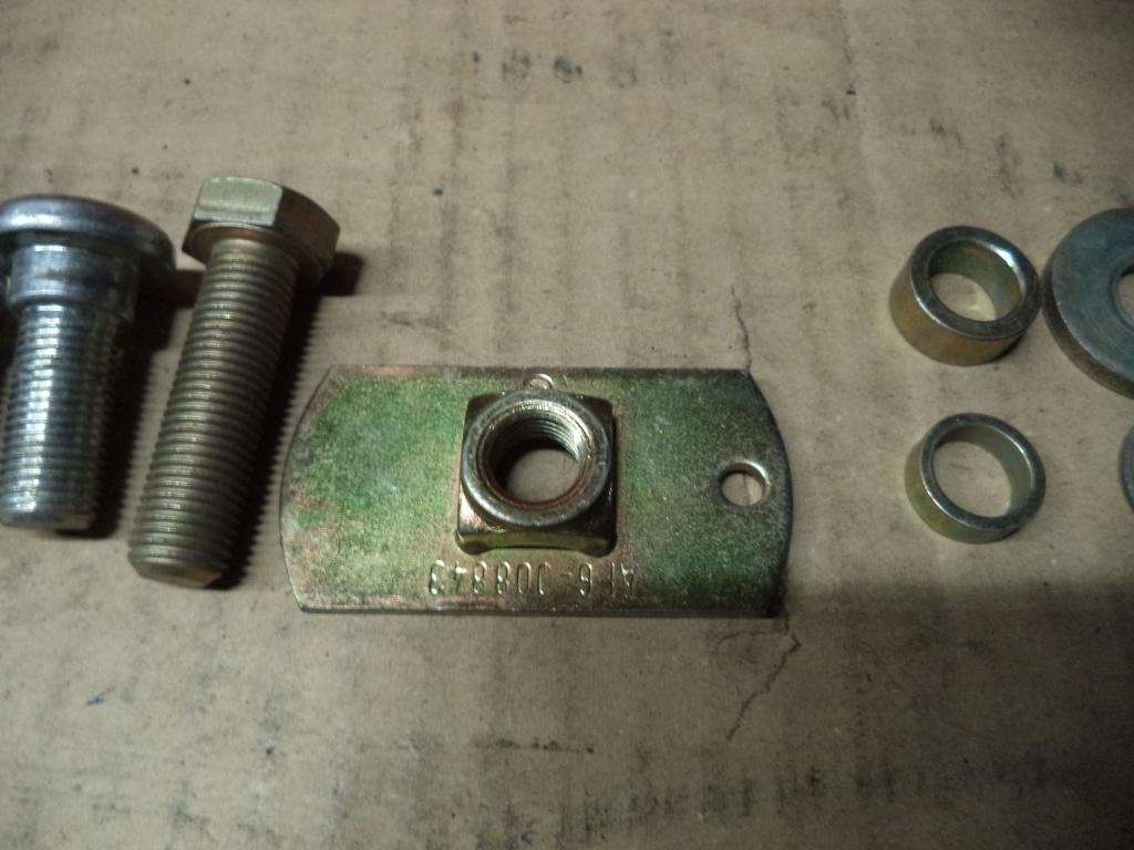

Es gab ja damals in den in den 70er Gurtnachrüstsätze. Da waren dann Platten und Schrauben mit entsprechenden Schrauben dabei, weil die Gurte UNF Gewinde haben, auch heute noch :character-oldtimer:
Ich habe da noch Restbestände und mache bei Gelegenheit ein paar Fotos, an denen man sich orientieren kann. Das sollte beim Tüv kein Problem darstellen. Entscheidend ist der Befestigungort. Wenn ich mir die Befestigungen bei Renault R4 , Citroen 2CV etc. anschaue, dann sind wir da immer besser aufgestellt. :lol:
Die Lasche die Yoko da zeigt, entspricht schon der Ausführung wie ich sie kenne. Allerdings ist einschweißen damals nicht erlaubt gewesen. Wir haben die Platten dann immer festgenietet oder geschraubt, damit sie an Ort und stelle blieb.

Dein Beispiel entspricht von der Grösse her ziemlich genau den Unterlegplatten, die ich von den Nachrüstsätzen kenne. Bei einer Restauration kann man sie natürlich gut einschweißen. Am fertigen Auto geht das nicht mehr so problemlos. Trotzdem möchte man die Schrauben vielleicht noch einmal lösen können, ohne das die Platte im "Nirwana" verschwindet 8-) Daher dann Nieten, oder Schrauben. Mittlerweile nehme ich auch sehr gerne PU Karosseriekleber für solche Fälle. Hält super und es muss nicht gebohrt werden :up:
Wie gesagt, wenn ich wieder zu Hause bin, dann zeige ich die Befestigungsreste mal.

Hier dann das versprochene Bild mit den Anbauteilen aus den damaligen Nachrüstsätzen
