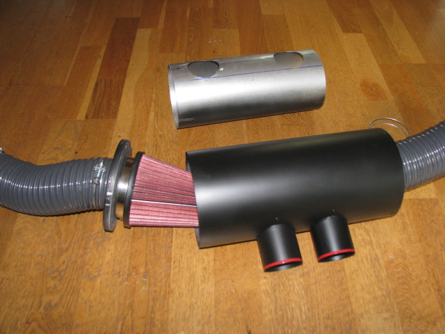

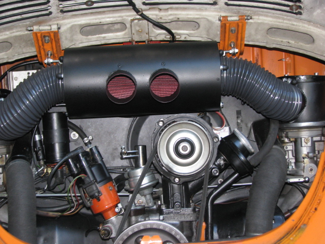

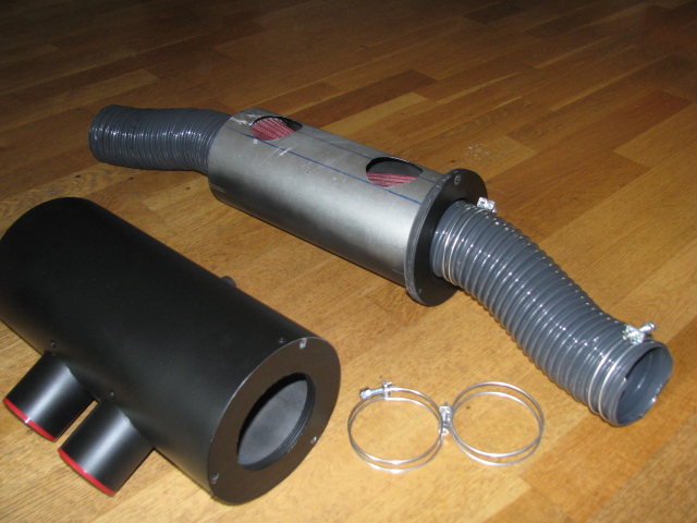

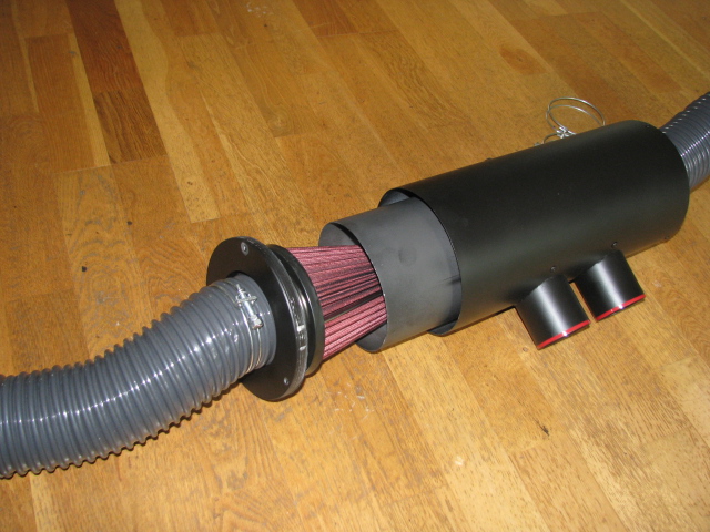

So, der Luftfilterapparat (Modell Hera "Carrera GT") ist fertig. Und läuft. Ist natürlich erst mal ein Prototyp.
Erste Erfahrungen mit dem Apparat (mit Geräuschdämpfungseinsatz) im Vergleich zu meiner Zentralluftfilteranlage (Modell Hera "Carrera"):
Leichte Einbussen ab ca. 5500 U/min. Der Motor dreht zwar noch bis über 6000 U/min, aber etwas zäher.
Dafür erheblich besseres Beschleunigen aus niedrigen bis mittleren Drehzahlen.
Innenraumgeräusch (gemessen am Innenspiegel): ca. 1db leiser, die Geräuschreduzierung war auch subjektiv deutlich feststellbar (hörbar).
Aussengeräusch (gemessen in ca. 70 cm Abstand, 45 Grad, ca. 50 cm Höhe, geschlossene Motorhaube):
Bei mehreren Messreihen (Leerlauf, 2000 U/min, 3000 U/min) ergab sich eine leichte Geräuschreduzierung im Bereich von ca. 0,5 db.
Ohne Geräuschdämpfungseinsatz:
Deutlich besseres Drehvermögen.
Die kegelförmigen Filtereinsätze bestehen wie K+N-Filter aus drahtumschlossenen Baumwollgewebe, sind ebenfalls auswaschbar.
Grösse der Filtereinsätze je ca. 380 cm2 also zusammen 760 cm2.
Zum Vergleich: K+N Filtereinsatz für serienmässigen Typ 1 Luftfilter: ca. 320 cm2.
Wie gehts weiter?
Das bessere Beschleunigungsvermögen bei eingebautem Geräuschdämpfungselement erklärt sich aus der Beschleunigung der angesaugten Luft durch den Abstand (ca. 10mm) zwischen Innen- und Aussenröhre. Aus dem gleichen Grund geht meinem Motor (2,2 l, Super Competition) bei hohen Drehzahlen etwas die Puste aus.
Ich werde, um den Abstand zwischen Innen- und Aussenröhre zu vergrössern eine etwas grössere Aussenröhre verbauen.
Bericht folgt.
Wie gehts weiter?
Bericht folgt.

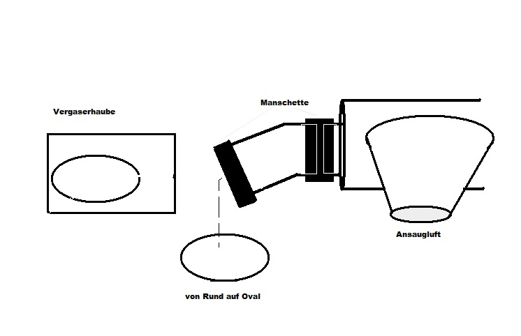

Mein Verbesserungsvorschlag geht dahin, die Flexrohre/schläuche gegen glatte zu ersetzen. Mir gefällt das gewellte nicht.Daran wird sich die Luft verwirbeln und Widerstände bilden.
Mit anderen Worten hast du damit einen viel kleineren Durchmesser als die Schläuche hergeben.
Ehrlich gesagt wüßte ich aber nichts flexiberes als diese Schläuche, so denn ein glattes Alurohr basteln, das möglichst annähernd dem nötigen Verlauf folgt, mit 2-3cm je Seite kürzer ist, und dann als Verbindung Gummipassstücke/-manschetten überstülpen die dann wenigstens etwas Flexibilität geben.
Außerdem würde ich den runden Rohranschluss auf den Vergaserhauben in ein möglichst grosses Oval ändern. So bekommt der hintere Vergaser deutlich mehr Luft.
Um das Ansauggeräusch weiter zu reduzieren, sollten die beiden Ansaug-Rohre am Apparat gg. ein ovales, das zudem konisch zum Lufteingang enger wird, geändert werden. Damit hat man den bekannten, was viele Luftfilter haben, Helmholtzresonator der die Ansauggeräusche deutlich dämpft ohne Leistungsverluste. Die Länge des Rohres entscheidet über die Geräuschdämpfung.
