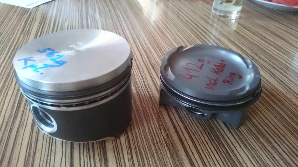

Bei mir tut sich auch endlich wieder was.
Mein Kurbelwellenwuchter hat gemeint, die Kolben, die man zu Zylindern dazubekommt sind reines Dekomaterial, und so hab ich mich um etwas "Ordentliches" umgesehen, und bin auch gleich fündig geworden. Bohrung 91mm und komplett 412gramm
Muss jetzt zwar meine Zylinder von 90,5 auf 91mm aufarbeiten lassen, aber halb so schlimm.
Hab jetzt eigentlich alles rumliegen, um den Motor zusammenzubauen. Doch dann wird einem wieder eine andere Kurbelwelle eingetrichtert.
Mein Kurbelwellenwuchter hat gemeint wenn ich schon so ordentliche Kolben habe, sollte ich mir noch eine 78,4mm Kurbelwelle von CB bestellen. Einerseits würde sie mir zwecks Motorbreite bei den Kolben mit der niedrigen Kompressionshöhe helfen und andererseits wären es dann 2040ccm statt 1795ccm. Das wären 245ccm mehr Hubraum. Mehr als 10%.
Nun weiß ich nicht was ich tun soll
Würde mich über Input freuen....

Re: 1600ccm turbo
Die Kolben sind für Turbo schon mal Müll.Zuwenig Brennsteg...
Dazu haben die keinen passenden Kolbenboden zum Kopf...keine Quetschkante...
Dazu aber zerklüftet was dann sehr gern schnell klingelt.
Die TCS10 hat den Peak bei ca 5000Umin.Für die Drehzahl braucht man keine "Highendkolben"...
Wenn es etwas "Kastiger" sein soll,einfach AA Kolben nehmen für Langhub.
CB Wellen sind ok,AA um Welten besser...
