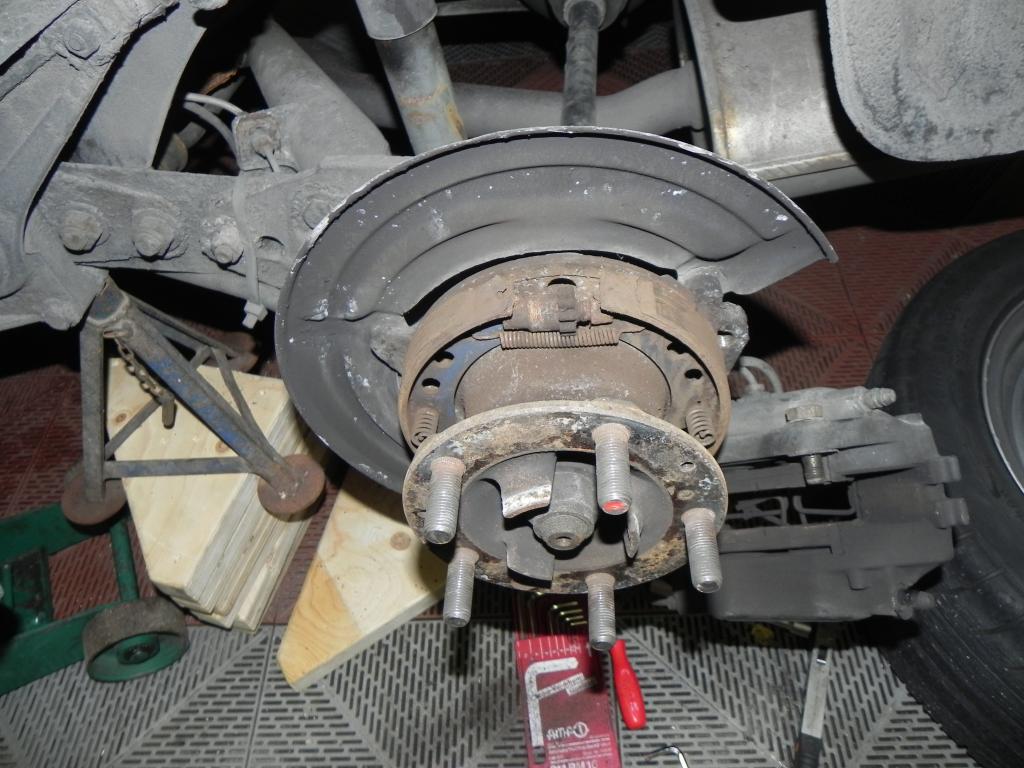

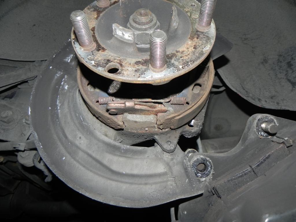

Fuss-im-Ohr hat geschrieben:ich habe Aluschräglenker rumliegen wie sie gerade auch versteigert werden, das die "Bremstrommel" in der Bremsscheibe integriert ist verstehe ich. Wo es mir noch mangelt ist wie die Bremsbeläge befestigt werden, fehlt das noch eine Ankerplatte oä? evtl hat jemand einfach mal ein Bild davon wie die Bremsbeläge montiert sind
http://www.ebay.de/itm/PORSCHE-944-S2-H ... 20f4ccf31d
noch eine 2. Frage zu den Bremsscheiben vo/hi, ich muss zwangsläufig die vom 944/928er nehmen oder passen auch welche vom 911/996?
hi Jürgen! Am Alu- Schräglenker ist alles dran- Ankerplatte ist nicht vorhanden, da nicht nötig.
Auf meiner Festplatte hab' ich noch was gefunden...
hier noch die Teile, die nötig sind:
Handbremse 944.JPG (81.33 KiB) 7087 mal betrachtet
Gruß Thomas

von Fuss-im-Ohr
danke Thomas, so was habe ich gesucht, natürlich fehlt bei mir alles an Anbaumaterial :crying-pink:
