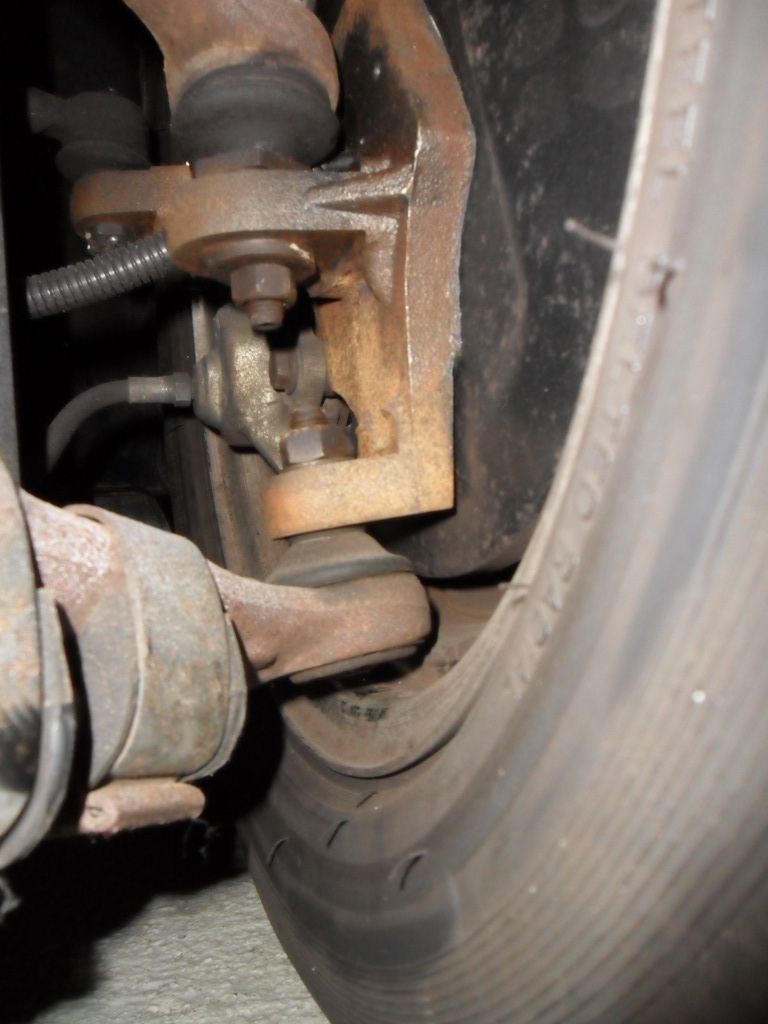

Re: Käfer hat leider keinen Bodenkontakt!!!
Verfasst: Mo 30. Jul 2012, 10:21
von incredibleben
ich hab grad mal bei meinem geschaut und zwischen der 15" felge und dem unteren traggelenk hab ich nur noch etwa 1cm platz (siehe foto unten)
Verfasst: Mo 30. Jul 2012, 21:28
von Cabohne
Ich tippe auf Traggelenke! Dass es dafür nur einen Hersteller gibt, stimmt nicht! Zumindest stimmt es nicht ganz. Es gibt auf dem Markt definitiv Traggelenke von verschiedenen Herstellern. Das weiß ich so genau weil ich in den letzten 3 Jahren 6 oder 7 Sätze gekauft und verbaut habe, weil die immer angeschlagen sind. Da gibt es welche mit relativ Bolzen, es gibt konische Bolzen und welche die unten etwas eingeschnürt sind. Auch die Pfanne ist unterschiedlich ausgeführt. Da ich keine Gelenke gefunden habe, die einen vernünftigen Arbeitsweg haben, habe ich mit den unteren Tragarmen (oben hatte ich kein Problem) folgendes gemacht: Die Gelenke wurden von der falschen Seite eingepresst und die Arme dann seiten verkehrt eingebaut. Dadurch gewinnst Du mehrere Zentimeter. Wieviel genau, kann ich nicht sagen. ...und bevor jetzt wieder Diskussionen losgehen: Die Sache funktioniert! Die Aufnahmen sind nicht(!) konisch, also fallen die Gelenke nicht raus. Die Gummimanschetten haben genug Platz zum "arbeiten", die Tragarme lassen sich problemlos montieren, der Stabi ebenso. Ich habe allerdings keine TAS und kein Airride. ...nur eine VVA auf Anschlag unten.
Verfasst: Mo 30. Jul 2012, 23:10
von Cabohne
Da brauche ich keine Bilder einstellen. Das sieht aus wie Serie. ;-)
Eigentlich gibt es da nur zwei kleine Änderungen: Die Kröpfung der Tragarme geht jetzt in die andere Richtung. Sieht man aber eingebaut kaum. Zum anderen kommt das Traggelenk und somit der Achsschenkel ein wenig weiter nach oben. Haben das nicht gemessen. Dürfte ca. 1cm sein. Bei meinem Auto standen auf jeden Fall vor dem Umbau die Gelenke an. Das waren Febi. Nach dem Umbau (wieder mit Febi Gelenken) kam das Auto ca. 2cm weiter runter und federt jetzt locker 4cm.
